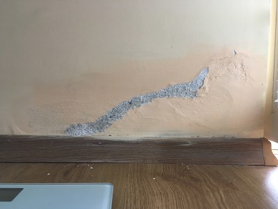

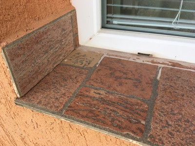

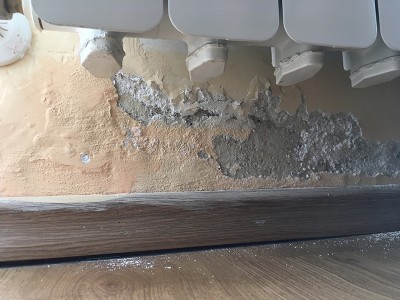

Здравейте, отново се обръщам към вас с въпрос този път малко по-сериозен. Тези снимки са от моята вила от втория етаж на къщата. На първия етаж е същото само, че там зная от какво е (къщата няма основи). Втория етаж е правен с колони. Моля за съвет за втория етаж какво да правя, да префугирам тераста или ... идея си намам какво да направя. На всеки 2 седмици пада мазилката няколко пъти опитвах да замазвам нещо да го пръскам с препарати против влага но нищо не става. Много ще съм ви благодарен ако споделите мнението си.
Благодаря ви.

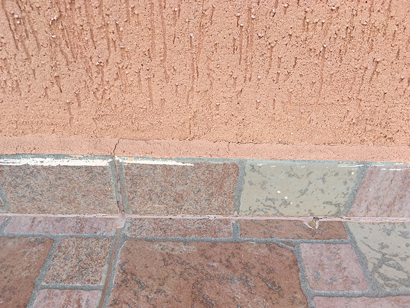

Къде точно си замазвал? Фугата между плочките и прозореца ли? Там трябва еластично - силикон.
Фугата между хоризонталната и вертикалната плочка на прозореца защо няма нищо?
И защо ми се струва, че плочките са по-високо от дренажните отвори на прозореца? От там водата вместо по плочките, отива под плочките?
Абе махни ги тия плочки от прозореца и замажи.

Благодаря много. А може ли да си сложа от някоя фирма за дограма перваз и да се приключи мъката...

На радиатора захранващите тръби външни ли са или вътрешни?
Целогодишно еднакво ли изглежда мокрото петно?

Защо ми се струва,че влагата е отдолу нагоре?

Тръбите са вътрешни. Няма мокро петно но си се рони мазилка постоянно. Преди време балкона беше с прагове които събираха зимата водата там, сега са изкъртени и водата се оттича. Роненето на мазилката се засилва когато времето е скапано. Купих си уред за мерене на влагата и диапазона в който варира е от 45% до 65% зависи през ноща или през деня.
На първо време събори мазилката и остави да съхне зидарията

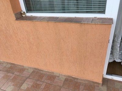

jekasus - майстор
radoslavnkolev написа:
Дай снимка на това място.
При теб водата попада на бетонна плоча на балкона и стига до тухлата, където капилярно се вдига нагоре. Остава въпрос откъде, виждал съм теч и под топлоизолация на стените.

Снимки утре ще направя на светло.
Както казах къщата (1-вия етаж) е много стара и няма основи. Втория етаж е построен преди 5 години всичко до ключ с изолация и дограми всичко. Още от първата година имаше петна мислихме си че е от прага на балкона изкъртихме го но пак продължава да си пада мазилката. Утре ще направя снимки и ще обясня по подробно всичко.
