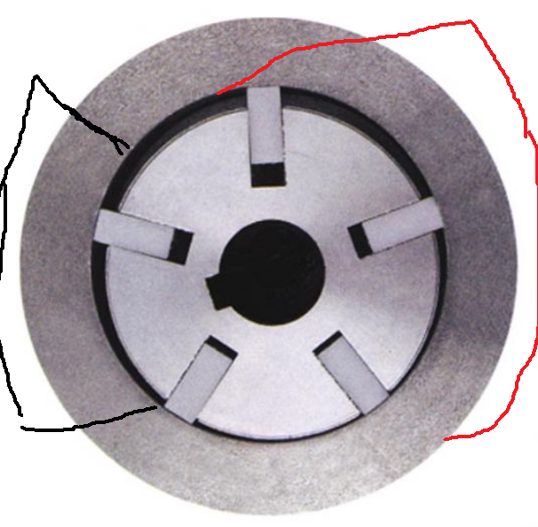

Първо на посления въпрос за помпата от сервото. Едва ли защото си трябва доста голям работен обем. Не го твърдя, защото реално нямам никаква представа каква е тази помпа в колите Но една помпа от малък доилен агрегат се задвижва с мотор около 1 kW.
Относно дали трябва само вакум. Да той върши цялата работа с изсмукването на млякото и масажирането на цицките.
Всъщност самото масажиране се изпълнява от така наречения пулсатор. Това е мебранен разпределител който автоматично разпределя вакума от една чашка към другакато ги редува с определена честота. Всъщност той създава вакум между корпуса на чашката и вътрешната част която е гумена. Тя се смачва и съответно притска цицката и я масажира.
Честно мързи ме повече да обяснява вероятно има писано доста по подробно описание в нета а и отдавна не съм се занимавал с подобна техника. За това не мога в момента на прима виста да кажа какви дебити имат помпите и какви стойности могат да постигнат.Но реално не са големи като вакум. Повечко е нужен дебит. Но основно това което съм виждал от малки агрегати до промишлени са с такъв тип помпи.
Ако посоката на въртене не по посока на часовниковата страна в лявата страна където драснах с черното има канали в корпуса и там се създава вакума а в дясно с червеното е изпускателната. В повечето случаи в изпускателната страна има една камера запълнена със ситна мрежа и тя изпълнява ролата на маслоуловител и по една тънка почти капилярна тръбичка маслото от него и картера се подава на входа /засукването/. По принцип тези помпи са обратими и могат да се ползват и за подаване на въздух или така наречените въздоходувки. За разлика от компресорите те имат огромни дебити но не могат да потдържат високи налягания заради самата конструкция. Основно лопатките им са изработени от текстолит или някакви други композитни материали издържащи триене в маслена баня.
