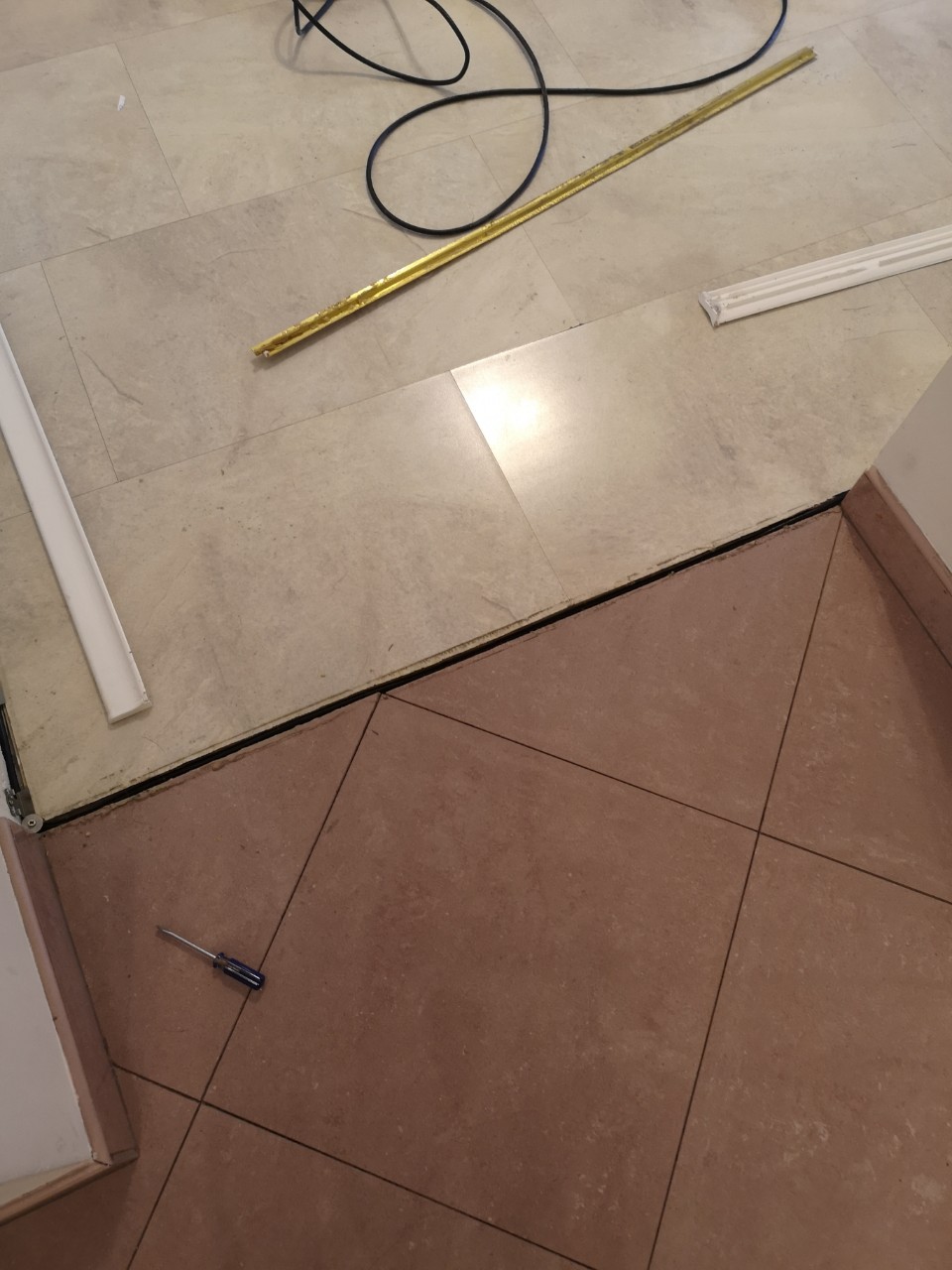

Здравейте.
Има отлепени крайни плочи преди ламинат.
Разделителна лайсна,под нея кабели.
Плочките играят.Мисля да извадя отлепените.
Ако цимента остане на място-почиствам и лепя с Ц200?
Възможно ли е,или има по добър вариант?
Благодаря.

Ц200 не лепи фаянс, теракота и гранитогрес.
За мен е притеснително, щом има крайни разлепени плочки, какво ще стане с тези до тях... :?
VLADO66 - майстор
Има монтажни лепила, тези на Bison са хубави.
ESPACE - майстор
Няма по добро от Ц200 за целта, пробвано многократно. Няма отлепяне после.
torbalan - Дървен философ
Сигурно и с С200 ще стане, но аз бих ползвал някакво монтажно лепило...
Дали на Бизон, дали на Момент - все са читави.
ESPACE - майстор
Не сигурно а става най лесно, здраво и евтино с Ц200. Вендъж залепени с него после плочките се махат само на парченца. Освен разлепени плочки съм лепил и мрамор и някакъв камък, дето го бяха счупили и лепили с лепила, бяха се отлепили парчетата след година. Каквото съм залепил с Ц200, повече не е мръднало.

Тогава за какво използваме лепила за плочки, като с Ц200 става: " най лесно, здраво и евтино "
Изобщо не съм съгласен, ако е най-лесно,здраво и евтино, флексовите и евтини лепила за плочки нямаше да ги има.

Лепилата за плочки са "дебели" за отлепена плочка и ще надигне. За това требе "тънко" лепило.
Аз ползвах Момент монтажно лепило и мазане на черти и карета.

Шопе, с Ц200 перфектно се лепи отлепена плочка в отпечатъка и. Без надигане.
Първо се почиства идеално с прахосмукачка.
Такива плочки обикновено не са били лепени със сегашните лепила, а със силен циментов разтвор дето се ползваше преди.

Убедихте ме:-)))
