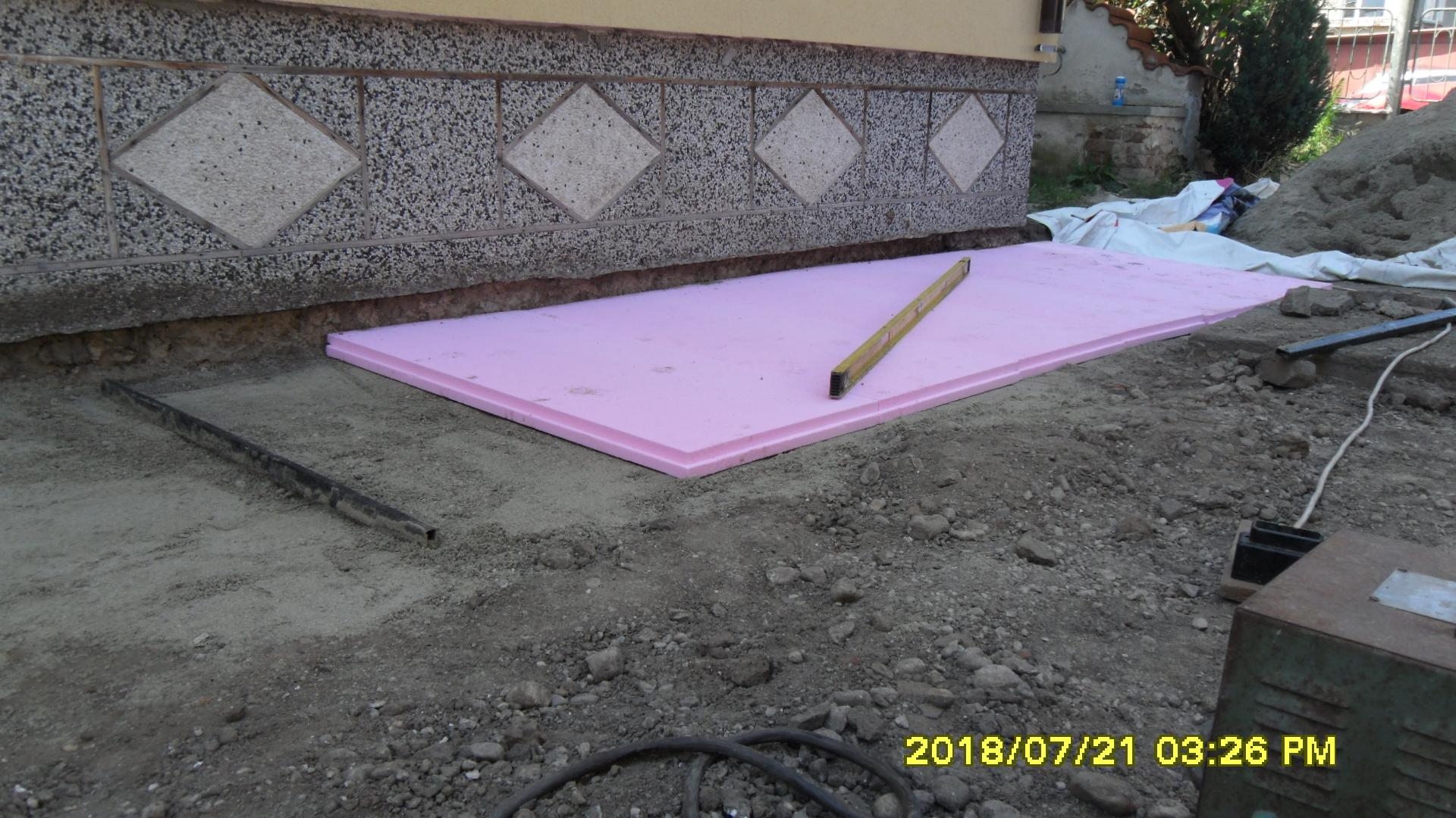

Качвал съм доста снимки във форума с него. Най обикновенна българска електрическа трамбовка произведена 1968г
По-особеното е че е с два плътни гумени валяка, което е идеално за редене на плочки, павета и други подобни настилки. Не драска и не оставя следи
Другото особено е, че е трифазен, но понеже е и за мокро, има и челарка за мозайка е с трансформатор външен. На едната снимка се вижда малко и от трафа.
Безценна машнка е, защото и за закрито става. Пролетта трамбовах 100м2 в къщата ми под замазките на етаж 1. Ако беше бензинова трамбовката не ми се мисли какво щеше да е.
