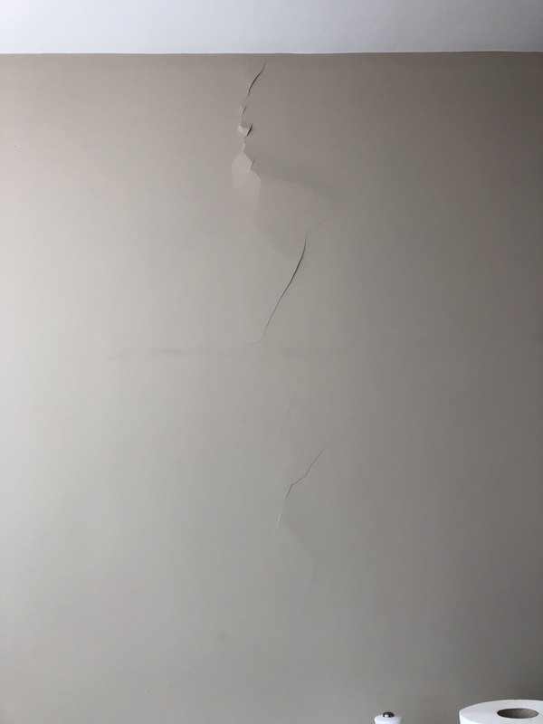

Живеем в ново строителство и на определени места пука. Предполагам, че е преход между шайба и зидария, който не е направен както трябва и сега, предполагам, при слягането пука. Има ли начин да го поправя така, че да спра това пукане? Чух, че с мрежа на снадката се слагало, някакви гуми и т.н. В крайна сметка не съм наясно и предпочитам, като го поправям, да е един път. Ще съм благодарен на всякакви съвети.
пет авг 02, 2019 1:14 pmyanko78 написа: ... Има ли начин да го поправя така, че да спра това пукане?Пукането ще спре, когато му се спира. Можете да намалите ВИЗУАЛНО пораженията. Събаряте това, подкожушеното от снимката, шпакловате с фина акрилна шпакловка, ако има голяма цепнатина, слагате и мрежичка.
