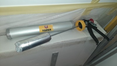

След като се напатих с тея пищови и пуснах снимка в една друга тема, реших така и така загубих доста време, па и материал па да пусна нова тема. И да се върна към проблема:
М-у пластмасовата шайба и цилиндъра луфт към 2 мм и 1/2 от "салама" се преточи зад буталото без да се скъса опаковката на салама. Този пищов на снимката го върнах в този вид и купих друг дето луфта му е под 1/2 мм.
На предния ми пищов се потроши шайбата на буталото и стержена проби салама и в цилиндъра стана полиуретаново
мазело.
Топекса на зор от най-близкия магазин купих. Луфта го видях, но не очаквах, че така ще се получи.
Следващия пищов:

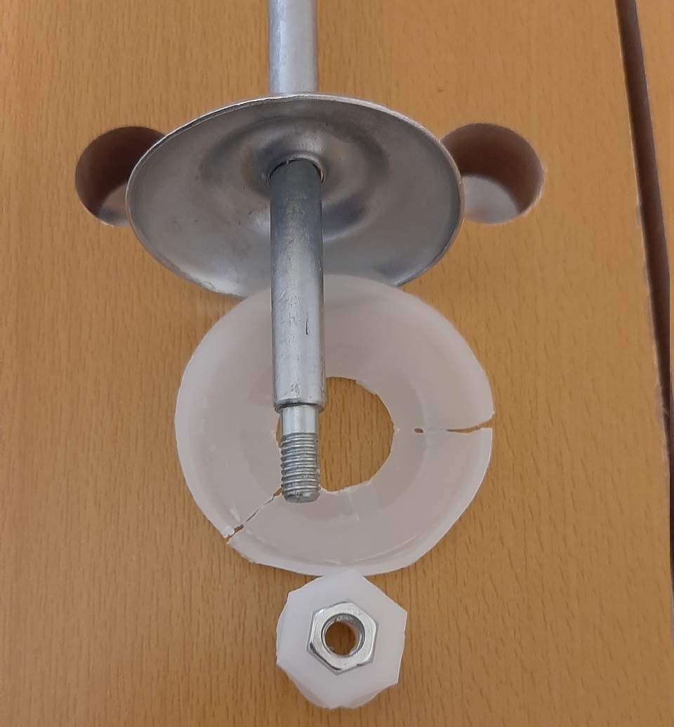

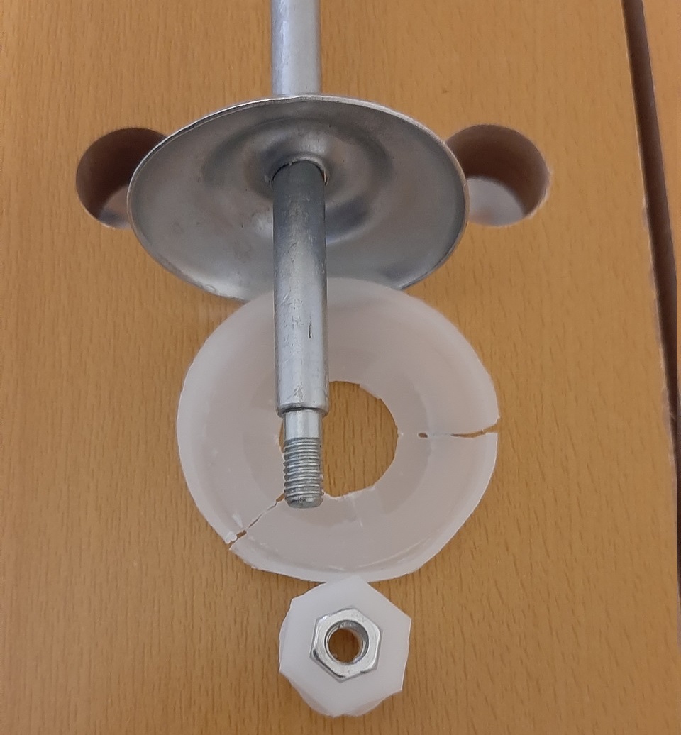

И него потроших и па в буталото е проблема. Тука металната конусна шайба е пронизана от засечката на стержена и стержена проби салама, ама добре че към края на полиуретана стана, та загуба на материала - малка. Ся аз ли съм много як в ръцете или буталата калпави
Тва бутало от последната снимка ще го ремонтирам като направя дебелостенна шайба преди конусната шайба де подпира пластмасата и после фибран по тоя съвет:

съб сеп 28, 2019 1:35 pmlov написа: Ако си затрил пластмасата дето се слага на буталото кога работиш със салами си е твой проблем. Ако си е затрил става и с кръгло парче фибран. Иначе се прокъсва салама в задната част.
