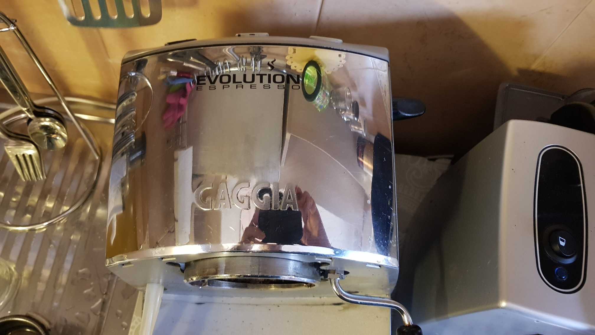

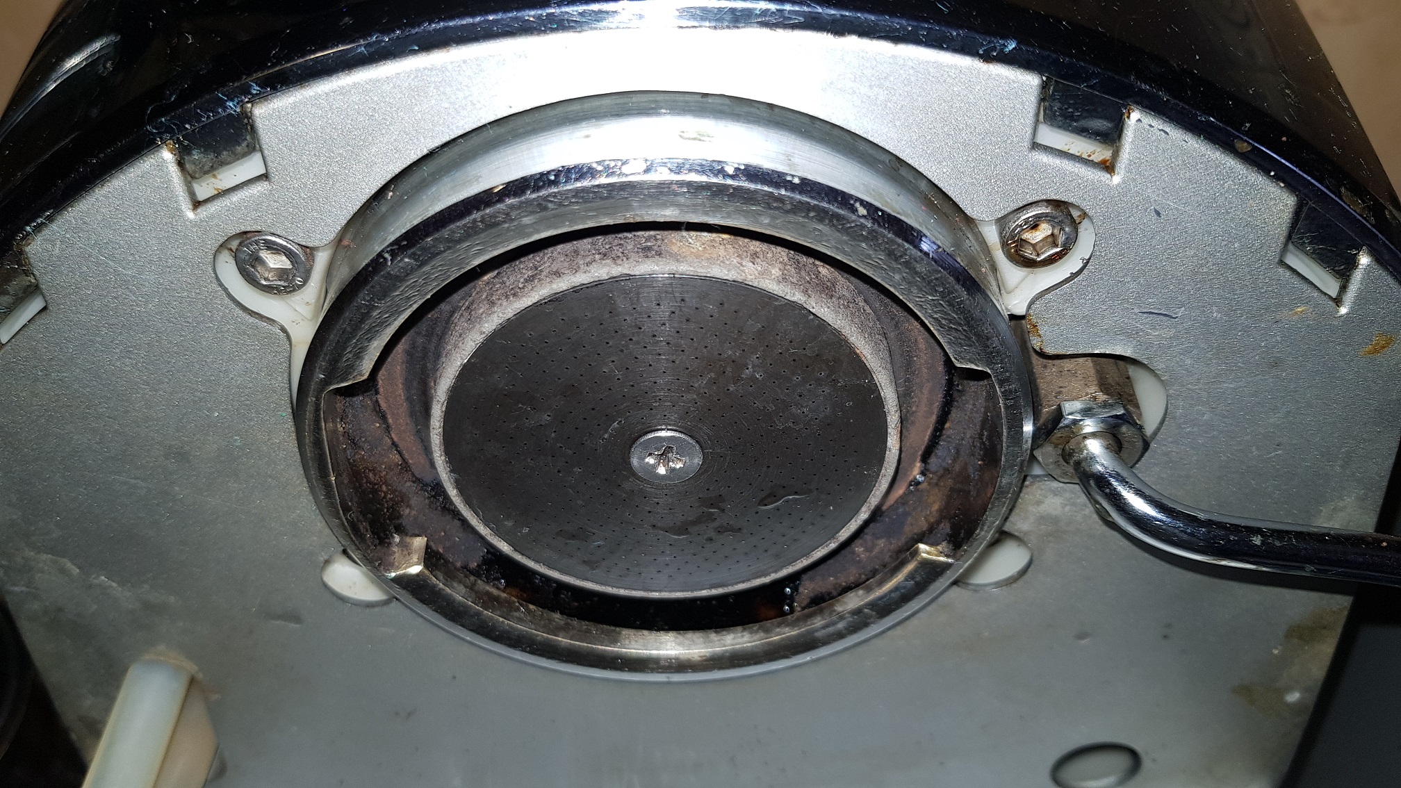

Кафемашината от време на време се задръства.Кафето почва едва да църцори и не е добро-пада налягането
на водата.

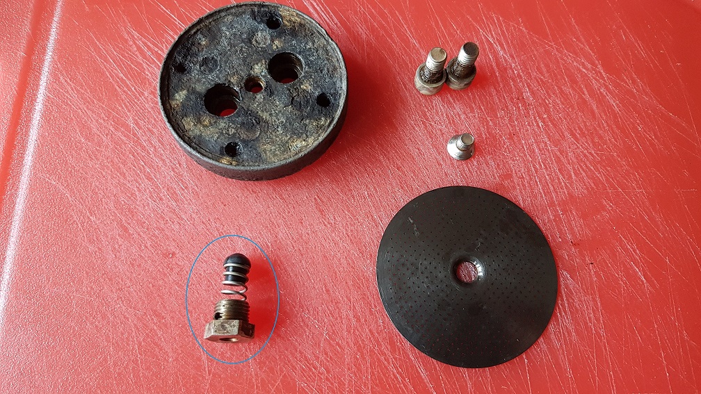

Цедките си ги почиствам редовно,но проблема е в едно клапанче,
което се намира по надълбоко-на снимката в синия кръг.
Интересно,че само го изваждам и слагам и машината се оправя.
Освен че нещо залепва друго не се сещам.
Някаква помощ?

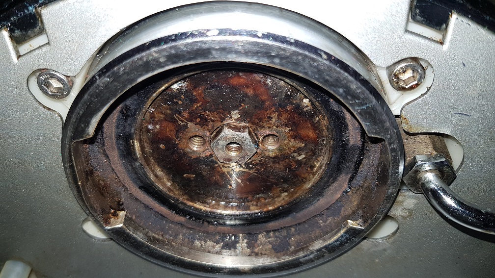

Най-често срещаната причина за блокиране на този клапан е котлен камък или остатъци от кафе! :partyman:

Почисти мястото дето влиза клапанчето с една бургия с подходящ размер

Нито му трябва нов клапан, нито трябва да пипа каквото и да е с "бургия"!
Машината се нуждае от профилактика и старателно почистване на образувалият се котлен камък! :partyman:

Потопи клапана в оцет :wink:

Клапана е чист.Ако има нещо то наслоено е над него.
Интересно само го махам и слагам и се оправя налягането.
Като,че ли залепва.Самото клапанче ми се струва,че е от някаква твърда гума.

Ако разглобиш бойлерчето ще разбереш защо трябва да почистиш с бургията.Ако не ти се разглобява потъси снимки на резервно боилерче за твоя модел.
