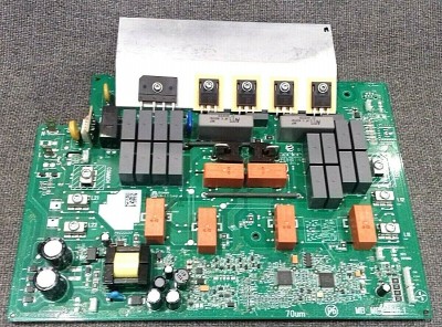

Моля за помощ и идея от какво може да е моя проблем тоя плот.Модела е EH631BE18E, не мога да намеря схема или сервизно описание конкретно за тоя модел за подобни има но за него все още се мъча.Има следния дефект : плота единствено работят всички котлкони когато първо се включи зона 3 и се зададе мощност.след това всизки зони рабптят коректно,изключа ли зона 3 процесора дава грешка Е9 и всички блокират.Ако се почнат първо другите зони много бързо блокират всички.Като се рестартира от 10 пъти може един път да тръгне и при изибране на коя да е зона нещо се обърква. Във сервизно меню на подобен плот намерих че има грешка или във ELINA или някоя връзка с релетата, ама странното е че когато котлон 3 работи проблем няма,също забелязах че всички други котлони когато няма тиган върху котлона мигат тоест правилно чакат да има метал че да тръгнат а този тръгва от раз без да има нещо върху него. Като го изключа зона 3 намотката от платката пък другите не могата да запалят . на някой подобен проблем имал ли е?нещо с някой кондензатор ??? трназисторите са Ок, греца също , той така или иначе като захапе бачка но зануля ли зона 3 филма приключва.Може би има връзка относно разпределението на борда,понеже тоя плот ползва за 4 котлона 1грец и 4 транзистора и през релета ги редува,няква икономия са решили от сименс и бош, другите плотове видях че са с 2 платки които управляват всяка по 2 котлона , тоя с една платка 4 котлона .ето и снимка на борда
пишеше също за залепнало реле всички релета им подавах 24в цъкат и контактите са ок с Ом метър ?

Надолу има линкове - error code - e9 - internal fault
Препоръката е да се изключи захранването за не по-малко от 20 секунди, да се включи отново да се свери часовника, а после можеш да им пишеш, че са леваци или както там ти харесва.
