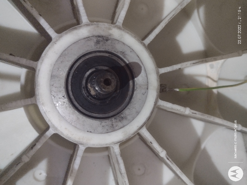

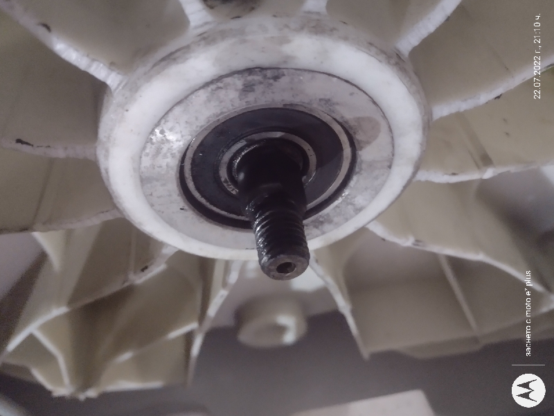

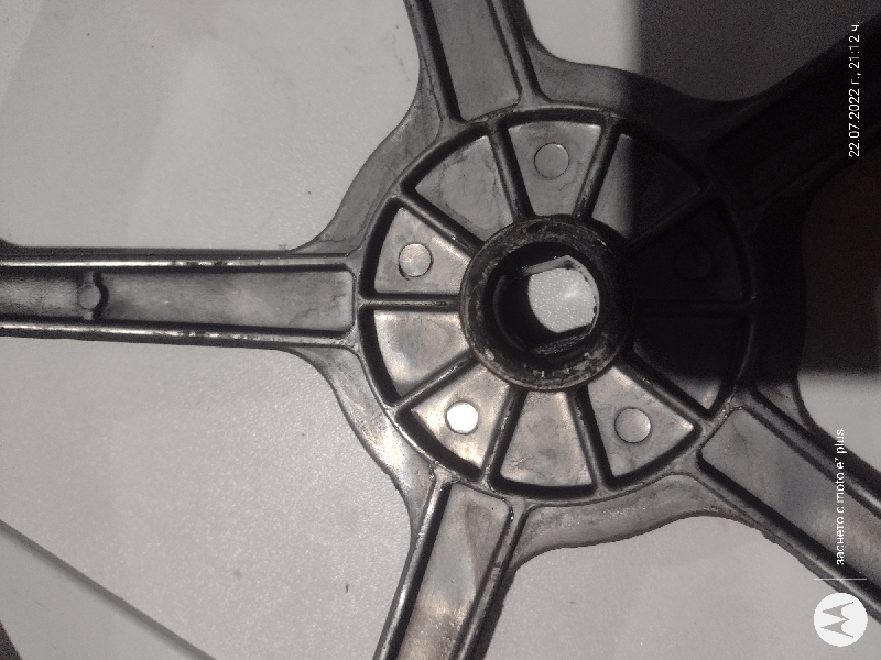

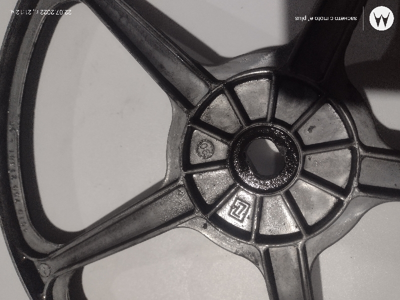

Благодаря! Одеве я свалих и огледах, ама не разбирам много. После я сложих и стягах колкото мога, е не чак че ме е страх да не строша нещо, ама пак мърда на ляво на дясно и напред и назад, мисля че не трябва да е така. Направих снимки да кажете да не би да липсва нещо износено ?
п.п. каза че освен ваденето на ремъка добре работела и нямало течове, дали може да стане или е за моргата?
preslav - майстор
Притискаш с палеца на едната ръка вала (гайката) и едновременно шайбата т.е. палецът ти е на границата между едното и другото.
С другата ръка клатиш шайбата, ако усещаш луфт значи шайбата е за смяна.
Ако там няма луфт, повдигаш и спускаш барабана през люка, няма как да не усетиш разбит лагер.

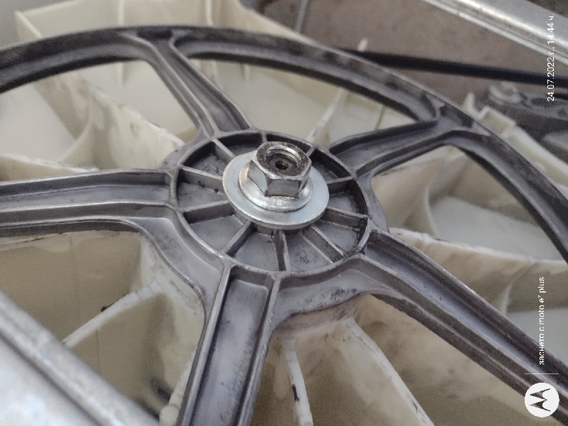

Луфт на барабана не усетих, но понеже шайбата мърда направих една проба. Имах чувството че гайката не пристяга достатъчно шайбата към вала. Подложих една шайба между шайбата на ремъка и гайката, която я стяга към вала, така уплътни и луфта изчезна. Сега след две пранета и центрофуга на 1200 оборота ремъка не падна, но ще се тества още. НО нещо по сериозно разбрах по корпуса леко бие ток, мислех че ми се е сторило, но като пробвах с фазомера се оказа вярно. Каква може да е причината? Марката и е Whirlpool, моята е същата марка, но доста по стар модел, а проблеми не съм имал да чукам на дърво. Ето снимка как подложих шайба.
ESPACE - майстор
Занули си контакта.
