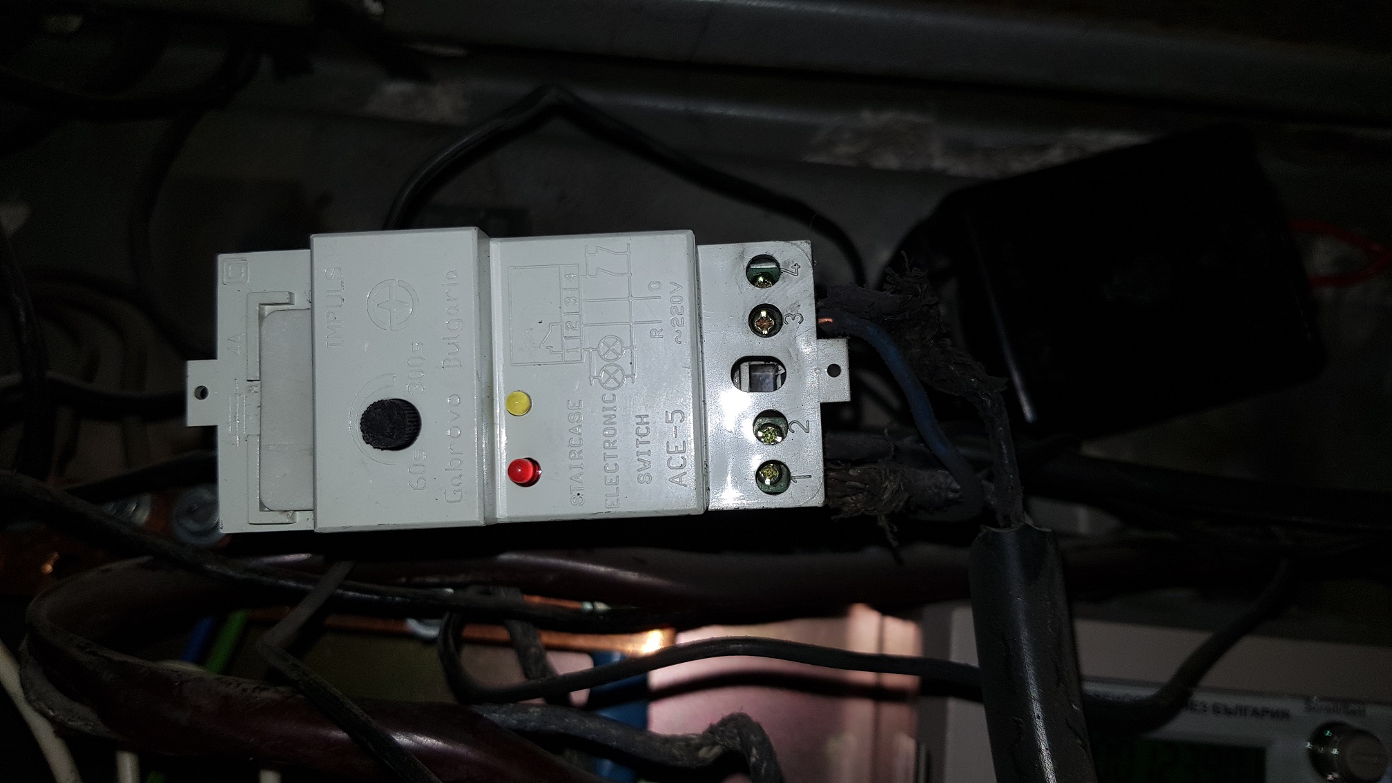

Поредната заигравка с автомата.
Обикновено някой бутон не е изключен и след забележка на комшиите го оправят.
Или бушона му не прави контакт,заради изкривени пластини.
Сега пак стъбището свети нон стоп.Двете контролни лампички-жълта и червена не светят.
Като натисна ключа на стълбището-светва жълтата.
Червената светва като извадя бушончето на автомата.
Вероятно ще трябва да купя друг автомат,но ще си го плащам сам. :-D
И дали ще намеря същият автомат?

Намерих същия нов автомат.
Няма промяна-лампите светят постоянно.
Жълтата контролна лампа на автомата леко мъждее.
Като натисна някой бутон от етажа светва силно.
Като изключа бушона за стълбищното осветление се чува леко щтракане на релето-вероятно отпуска.
Остава пак вероятноста да има заял бутон някъде в апартаментите.
Оставил съм бележка с червено да си ги проверят.
Цяла седмица ходят по стълбите на тъмно и никой нищо не проверява.
Пълна селения.(Да ме извиняват хората от село!)

Е откачи проводника за бутоните и ако загасне осветлението тръгай по етажите.
Скоро и аз писах беляжка и после тражих по коридор и по комшии и за некъсмет се случи в последния възможен бутон. А там си е имало проблем, защото счупено и пружината изпаднала, но нема кой да ми каже и те така - пишман аман.

Мистерия! :?
Откачих кабела на бутоните(клема 4 на автомата-пак свети постоянно!
Сложих стария автомат(преди това му смених двата електролита и
притегнах клемите на бушончето)-пак свети постоянно.
Смених бушона-ооо,оправи се.Бушона е здрав!По принцип като се извади бушончето лампите угасват.
Та ако бушончето не прави добър контакт не би трябвало лампите да светят.
Нямам обяснение.
Освен докато се мъчих мина една комшийка и и казах да си прещрака бутона и това да е оправило проблема.
Този номер с постоянно светене и оправяне след вадене и слагане на бушона го прави 1-2 пъти в годината.

То червения светодиод е да свети при изгорял бушон.
Няма никаква логика от бушона да се шашка АСЕ 5.
По-вероятно е на новия автомат времето на задръжка да е било на MAX и да не си го изчакал.
Когато тествам автоматите нагласям времето на минимум и по спомени е към 30 сек.
А да не би да би към автомата да има контактор и он да праи белята, че тогиз мое да се врэже обяснение с башона :? :-D
При нас има 6 АСЕ - та по етажните коридори и всите съм вързал контактори оти ми гореха при късо от крушка, а не всите АСЕ-та са с предпазители.

Може от клемите за бушончето да се шашка АСЕ-то,защото моите бяха леко пропукани и се
разчекваха.Сега ги извадих и укрепих с малко калай в основата и вече са стабилни.
Винаги времето е било на минимум-60сек.И съм изчаквал да угаснат.
Освен това като включа бушона на стълбищното лампите не светват,а трябва да натисна някой бутон.
Това,ако всичко е изправно.
Не виждам никъде в таблото контактор.Проверих,защото и аз си помислих да не би да има и оттам да е проблема.
Както и да е-сега стълбищното работи и си имам за резерв един чисто нов автомат,
който правеше същия номер. :?
