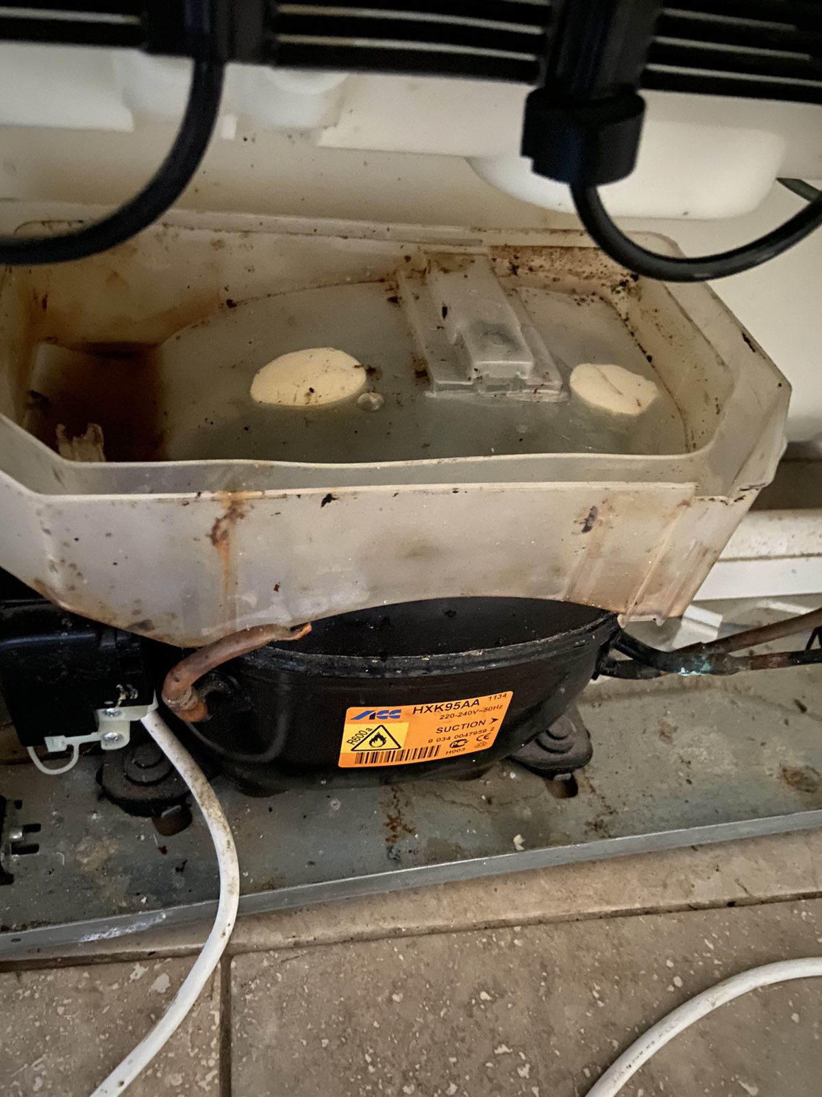

Здравейте, имам проблеми със свалянето на ваничката на хладилника ми Лийбхер, която се намира над компресора. Можете ли да ме посъветвате как да я сваля, за да я изчистя. Благодаря

Медната тръбичка май пречи да се развърти? Опитай с една дълга отвертка-в дясно точно над реброто/ заварката/ на компресора: да я вкараш и леко да отвориш ваничката и повдигнеш. Обикновено тялото на компресора е елипсовидно и със завъртане на ваничката ,тя излиза. Ако не стане-миене на място

пон юли 12, 2021 7:24 pmAndri01 написа: Медната тръбичка май пречи да се развърти? Опитай с една дълга отвертка-в дясно точно над реброто/ заварката/ на компресора: да я вкараш и леко да отвориш ваничката и повдигнеш. Обикновено тялото на компресора е елипсовидно и със завъртане на ваничката ,тя излиза. Ако не стане-миене на мястоБлагодаря много за отговора. Явно ще се мие на място

вт юли 13, 2021 12:26 amhidrazin написа:Мерси много за отговора. Ще я почистим доколкото може без да я сваляме.вт юли 13, 2021 12:21 amMamaMy написа: Тази точно е залепена. Двете бели петна ...+1 Залепена е.
Почисти колкото можеш БЕЗ да я сваляш. Няма особено голямо значение.
Иначе мое да се вкараш във филм...
