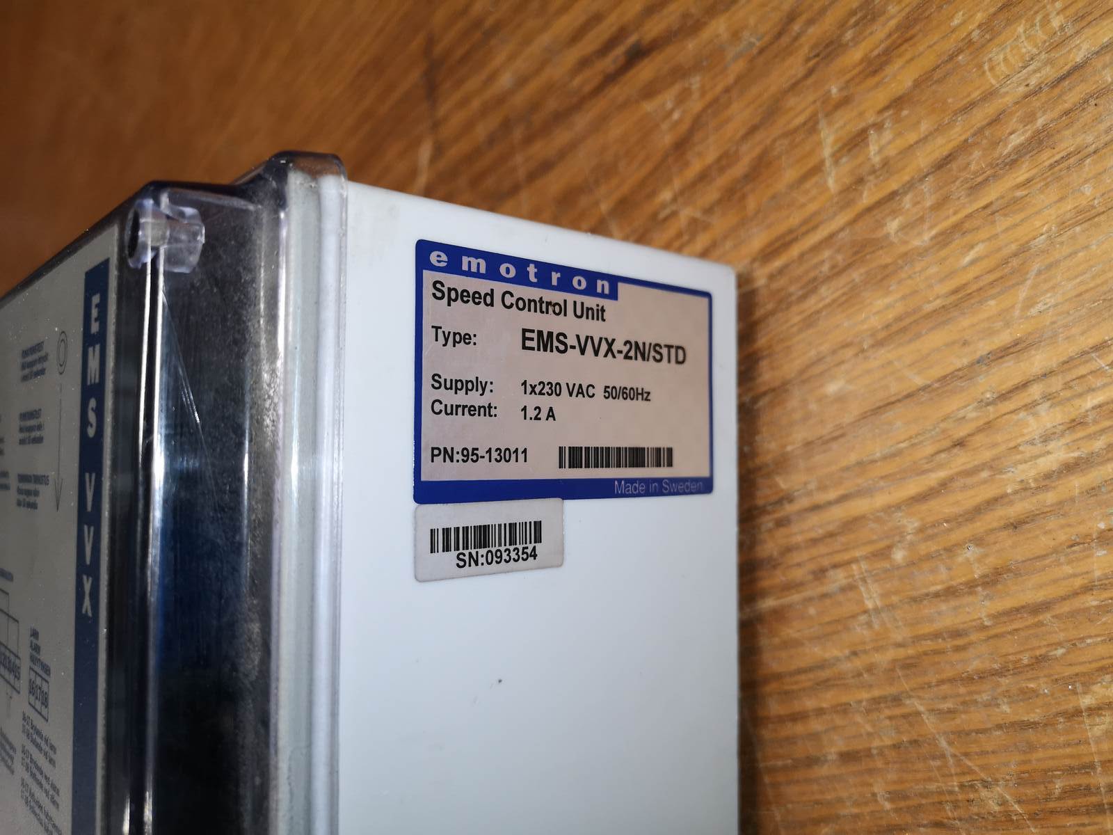

Здравейте, дали някой може да помогне с този електромотор (имам 3 бр. и ще ми вършат перфектна работа). Не мога да ги пусна в действие. Слагам им кондензатор и като ги пусна вибрират и нямат достатъчно обороти, все едно не им достига ток. На табелката, пише че са пригодени само за тяхно си управление. Дали има шанс да ги пусна без такова. Трябва ми да въртят на максимални обороти постоянно. Прилагам снимки на самия мотор, ротор, статор и табелката.
P. S. Ако има някой, който мисли, че може да ги пусне мога да му пратя един по Еконт за моя сметка да пробва, ще си заплатя каквото е нужно.

https://www.emotron.com/globalassets/do ... r3b.en.pdf
Модула за управление ми прилича на трифазен инвертор, но какво напрежение дава на изводите и с каква честота нищо не споменават. Става ясно, че следят оборотите с тахо и могат да сменят посока на въртене.

вт яну 11, 2022 10:14 pmMamaMy написа:
Модула за управление ми прилича на трифазен инвертор, ...
"Проверка на двигателя Извадете проводниците на двигателя от контролния блок. Измерете съпротивлението на двигателя между терминал 4-5 и 6-7. "
Едва ли. Според цитата статорните намотки са две - между изводи 4-5 и 6-7
Погледни му ротора какви изрязани и "изпъкнали" полюси има.
Погледни му и статора с тия намотки и каква е формата на полюсите.
Тва по-скоро е някаква шибана версия на стъпков мотор. И управлението му вътре не мяза на честотен инвертор...
Тъй че няма да я бъде тая работа. Козата си сака пръч!

С уговорка, че не съм специалист.
Струва ми се, че става дума за синхронен реактивен двигател.
https://electrohomepro.com/main/school/ ... ateli.html
- Какви сигнали подава системата за управление? Не са ли две синусоидални напрежения с фазова разлика 90гр?
- Защо авторът на темата не е могъл да задвижи двигателя? Дали само кондензаторите са били неподходящи? Какви други причини може да има?
kabel96 - специалист
Хидрата отново позна.Това е стъпков мотор и транзисторите на драйвера му вътре са хванати два по два на общ радиатор.Как се свалят не питай.
angelfilev - специалист
ср яну 12, 2022 10:40 amkabel96 написа:
Не ми е известен стъпков мотор с еднакъв брой полюси на ротор и статор и без постоянен магнит. Ако знаеш такъв покажи да се запозная.
Транзистори в мостова схема има не само в драйвери за биполярни ст.мотори, но и в инверторите. Мощни транзистори само на картинка, без схема не са показател.
Къде ли не четох в нета и навсякъде казват, че без управлението му нещата клонят към нула. Все се надявах, че може някой да измисли нещо.
Не намирам смисъл да си търся управления за тях, понеже цената най-вероятно ще е страшна. Ще ги оставя засега и по натам ще мисля нещо, най-вероятно ще сваля редукторите и ще си търся подходящи по размер нормални двигатели, които да могат да ми свършат нужната работа.
