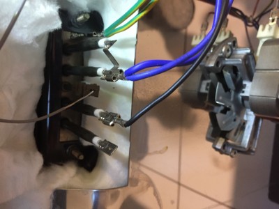

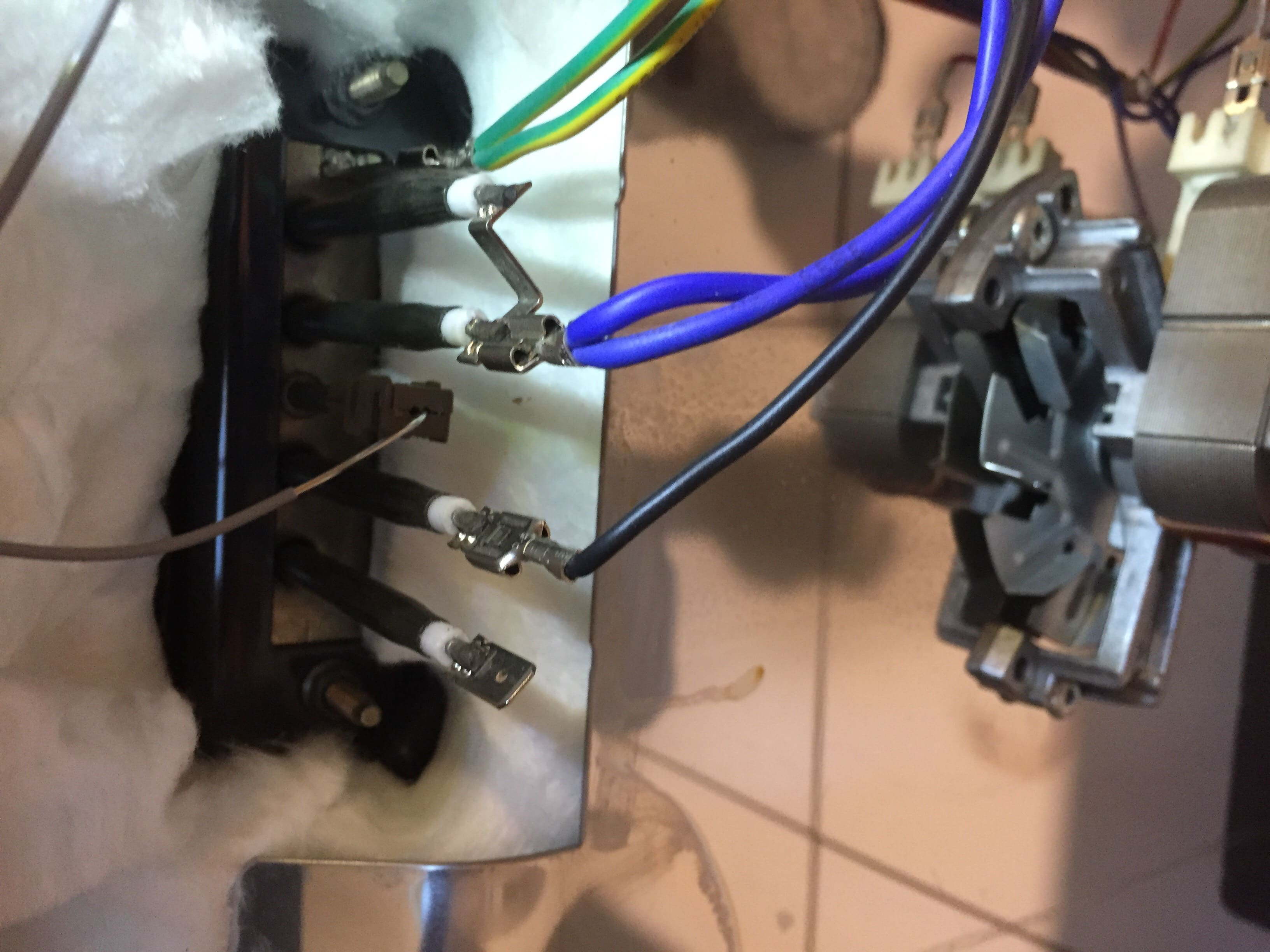

Здравейте, търся помощ за ремонт/подмяна на изгорял горен нагревател за фурна. Нагревателите са два, като вътрешният се ползва освен заедно с външния и за грил функция. Изгорял е външният, но не мога да намеря точно такъв комплект. Има подобни с четири извода, но при тях тръбичката за термостата е къса и обратното: с три извода, но с дълга тръбичка. Във вторият случай не би могла да се ползва грил функцията, но не държа на нея.
Какво ще ме посъветвате да направя и как да се свърже. На снимката кабела най-вляво е изваден и изолиран, защото падаше бушона.

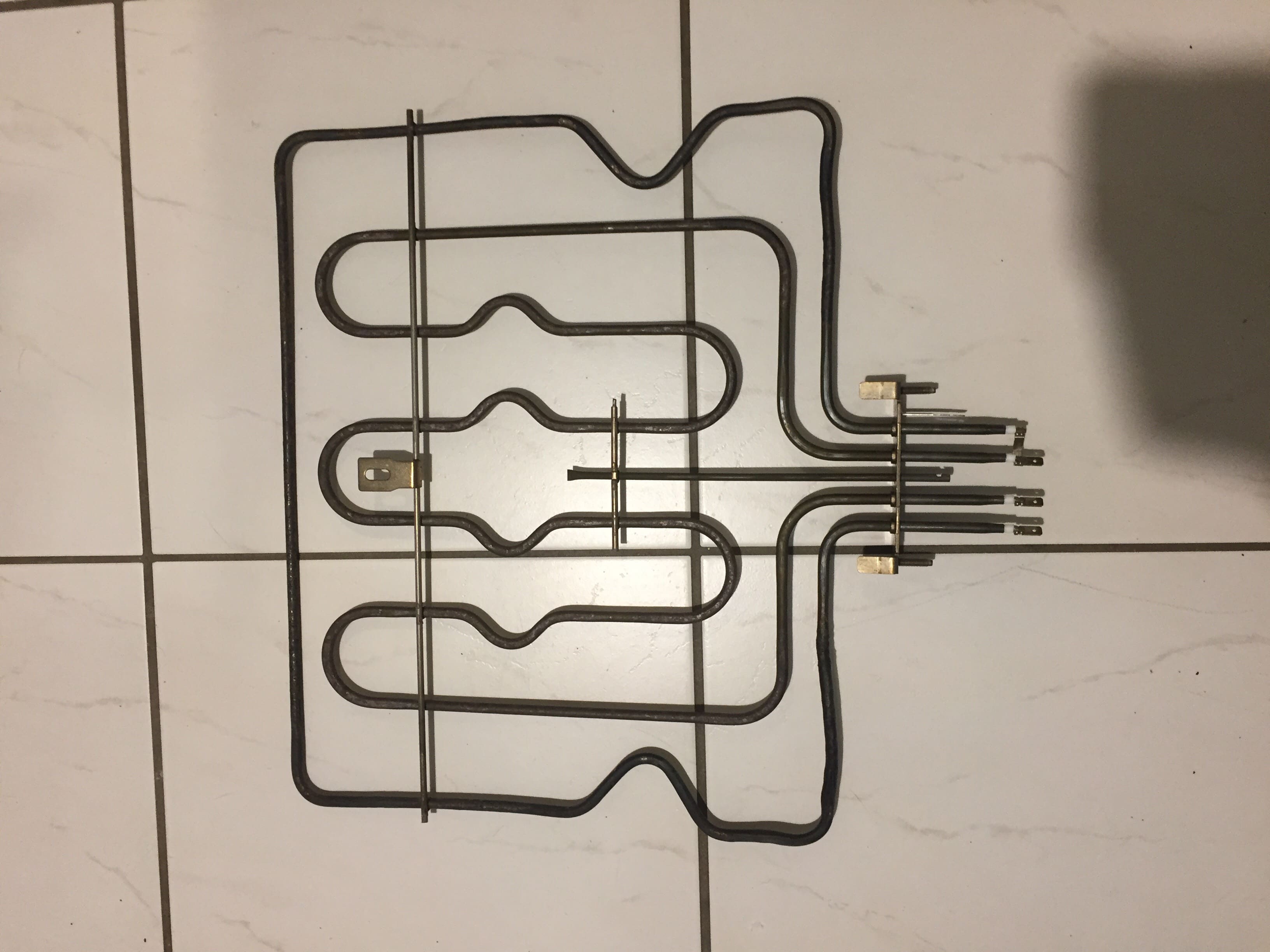

този от снимката е с дълга тъба с три извода. На теб с четири извода с дълга тръба ли ти трябва
Да, с четири извода и дълга тръба и не намирам никъде, въпреки, че съм в Германия.

На теб ти трябва с три извода и дълга тръбичка. Ти такъв пишеш, че си намерил.

Махни връзката между двата и вместо обувка на външния сложи керамична клема.

Повтарям се с MamaMy, но и аз не мога да вдена какъв ти е проблема.
От тази снимка:
Се вижда, че твоят нагревател е с 3 изхода към захранването му. А от другата че е с дълга тръбичка и с 4 извода, два от които обединени, т.е. три за свързване. От цитата маркиран в синьо си намерил точно такъв като на снимките.
За мен единственото същесвено, без да съм сигурен и колко това е съществено е дългата тръбичка. Краищата на двата нагревателя е възможно да се свързват и разделят, т.е. дали са 4 или 3, това за мен не е проблем. А при теб са необходими 3 и твърдението ти, че с три извода грила не може да се ползва е заблуда, та къкъв ти е проблема :?
