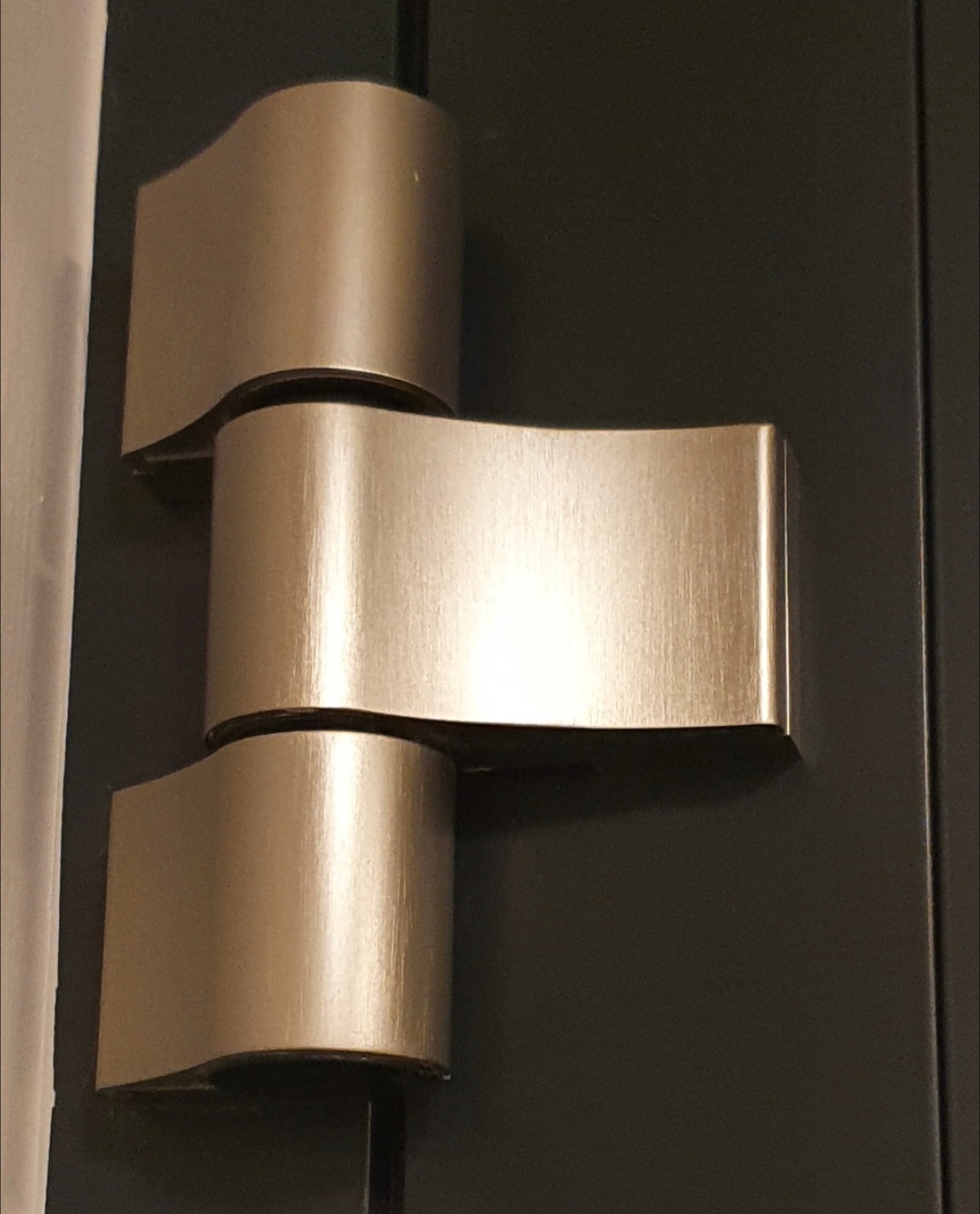

Казусът е следният : развален патрон на ролкова брава на алуминиева входна врата Етем Е75 .Ключът не може да завърти напълно ,съответно вратата не може да се отвори .Дали разпробиване на патрона е единствения вариант и има ли шанс да не проработи ?
Бравата е някакъв евтин боклук ,по -марковата не вършеше работа ,защото бе за затваряне с автомат .
Оказа се ,че от пантите jocker 3 части , също не може да се разглоби ,след като изгледах клипът за монтажа им .
Прикачвам снимки ,след като ги форматирам .

Щом се върти донякъде, а не е блокирал напълно, проблема не е в патрона, а в самата брава.
И пробиването на патрона няма да ви помогне.
Защо не потърсите ключар? Има денонощни.

Ами ,до там ще опрем ,просто търсех дали има вариант да се справим сами .Ключът може да направи почти пърен оборот ,без 1/10 част ,която в посока срещуположна на насрещника(към пантите ) .Смазах патрона ,няма ефект .Иначе не ми е спешно за денонощен ключар ,защото имаме още 2 врати с излаз навън -къща е .

Дано ,не ме чете някой джебчия,но ударих 2 псувни ,и с всичкия си инат и 50 килограма мощ ,опънах много силно и воала..Че бравата не е стока е ясно ,но и температурното разширение на врата е изиграло роля ,защото половинката бе издал ролката повече ,за да прилепва плътно зимата .Сега в жегата се е нагряла и се е доближила плътно до насрещника .Ох...отдъхнах си и я регулирах .

Алуминиевите врати имат един такъв скрит дефект, който се появява от време на време. При подобно недозавъртане на патрона, трябва да се увеличи разстоянието между бравата и насрещника/ натискаш профила на крилото с бравата към профила с пантите/ и същевременно се опитваш да въртиш ключа заключване-отключване.
nelina_london - специалист
Това пробвах да направя в началото ,още повече че има и присъединена остъклена част и знам ,че има проблем с температурните промени .Явно сега се поохлади ,при все че е от север и слънце не я пече ,и успя да се отвори .Увеличих разстоянието,не е никак функционалност с тази ролкова брава ,но уж заради децата я сложихме .Поне ,ако стане друг път няма да се панирам излишно .
