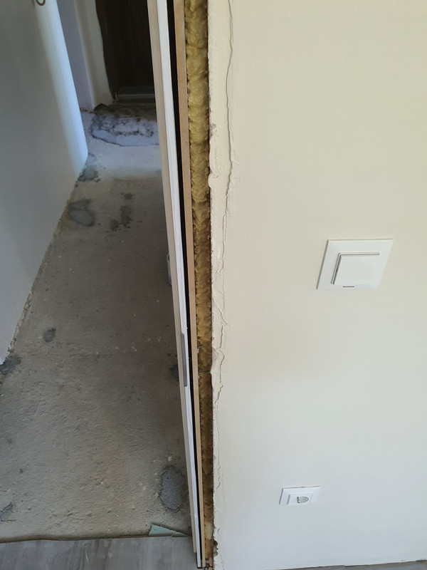

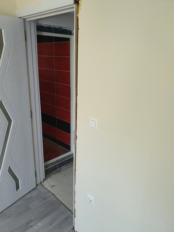

Би трябвало да важи гаранцията. Искам да монтирам едни дървени профили по касите на вратите понеже половината са ги сложили другата половина не. Виждам че вече монтираните са ги захванали чрез вкарване в улеи и малко лепило приличащо на силикон са сложили във фугите и то само на някои места. Ако не виждате някакви пропуски в този подход мисля така да процедирам с останалите? Но преди това ето две-три снимки на ситуацията под панела. Има ли нужда да дооправям нещо там с пяната например преди да сложа панелите?

Само ако те дразни. Може да подложиш парче метал (срязана тръбичка или нещо подобно) за да го нивелираш.

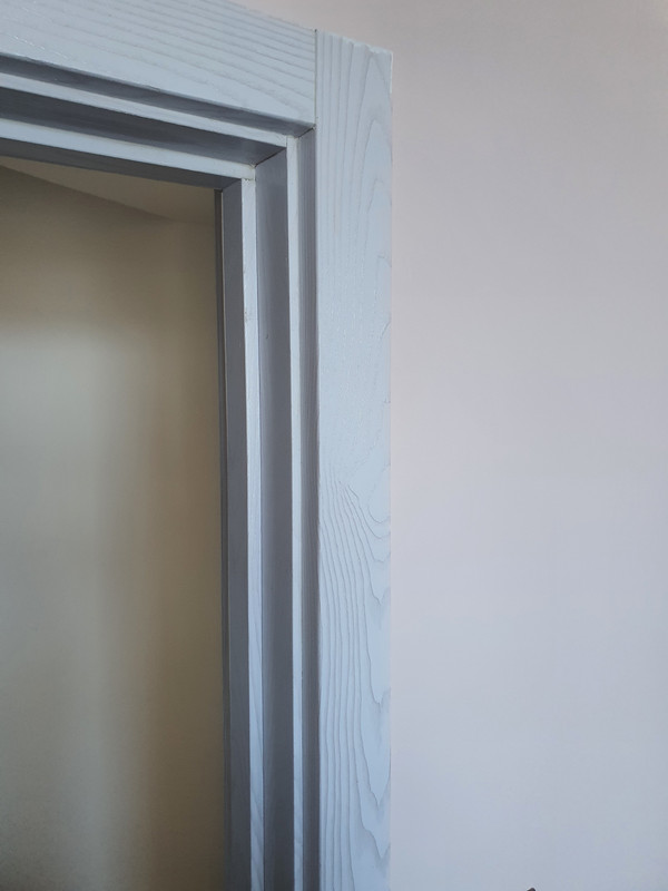

А за первазите на вратите - модела им е такъв. Горния перваз е по-тънък и е мислен да потъва под закръглението на страничните. Тези които се режат на 45гр са с еднаква дебелина.
