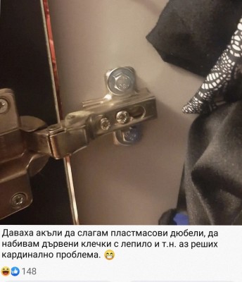

Вариант 3 - изчистваш отлюпеното и пълниш дупките с пистолет за горещ силикон, като изстине подравняваш и монтираш

вт юни 21, 2022 1:46 pmgeodan написа:
Колко отваряния даваш гаранция на този метод?

вт юни 21, 2022 2:50 pmiliya_i написа:
Не съм банка та да давам гаранция. Вие колко отваряния давате гаранция на другите начини?

Има и друг вариант. Сменяш вида на пантите и взимаш такива с друго закрепване.
Или правиш комбинация от двете панти и сменяш само основата

вт юни 21, 2022 6:00 pmgeodan написа:
С топъл силикон - 3, максимум 5 отваряния. Ако не изплюе още при завиване на винтовете.
С други, истински лепила може и повече.

Принципно има такива ремонтни дюбели. И аз имам в куфара някъде.
А специално по този въпрос с пантите, е толкова дъвкано, че всяка търсачка ще извади десертации по темата.
