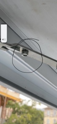

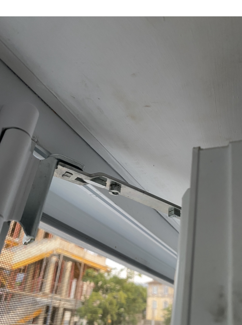

Натяга се. Притиска по-силно или по-слабо крилото към касата. В момента е в средата, във фабрично състояние.
Обкова ти е Сигения. Гръб от секюрити серията би трябвало да има топче там.
Това е секюрити гръб. Съвместим е с нормалната серия.

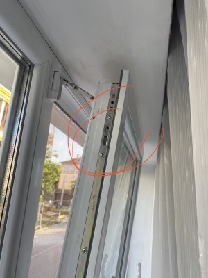

Колегата ти е показал какво трябва да се монтира, но можеш ли да го намериш.
Пиши от къде си за да ти се даде съвет за конкретен магазин/склад. Ако старото е счупено мисля, че не можеш да го възстановиш.
Ако нямаш насрещници там, ще трябва и тях да купиш.
Това което показвате с колегата по горе, можеш да го свалиш и с него да обикаляш по складовете. Мисля, че прозореца ще продължи да се затваря.
Аз лично се занимавах сам със смяната на авариралия ми обков, без това да ми е занаят, защото не можах да намеря майстори които да го свършат в срок, а студа напираше. Имах обаче опит в реглажа на голямо количество дограма в един ваканционен комплекс.

чет авг 25, 2022 8:10 pmtarlyo написа: Натяга се. Притиска по-силно или по-слабо крилото към касата. В момента е в средата, във фабрично състояние.Демек тая пъпка на (ножицата) ако е насоча с изпъкналото към крилото ще натяга още повече ?

съб авг 27, 2022 10:22 amfvaleryev написа:То дебелото и тънкото са баш на прореза.пет авг 26, 2022 7:54 ambrum написа: Да, но не предобряй. Натегни толкова, че да прилепнат уплътненията при пъпката.Добре, а кога е най силно претиснато, когато прореза сочи към касата или когато най дъбелата част сочи към касата а прореза леко встрани?
Дебелото към касата. Тогава притиска на макс.

съб авг 27, 2022 12:23 pmmiliad написа:Ясно мерси! Сложил съм го леко към касата не до край как каза колегата.съб авг 27, 2022 10:22 amfvaleryev написа:То дебелото и тънкото са баш на прореза.пет авг 26, 2022 7:54 ambrum написа: Да, но не предобряй. Натегни толкова, че да прилепнат уплътненията при пъпката.Добре, а кога е най силно претиснато, когато прореза сочи към касата или когато най дъбелата част сочи към касата а прореза леко встрани?
