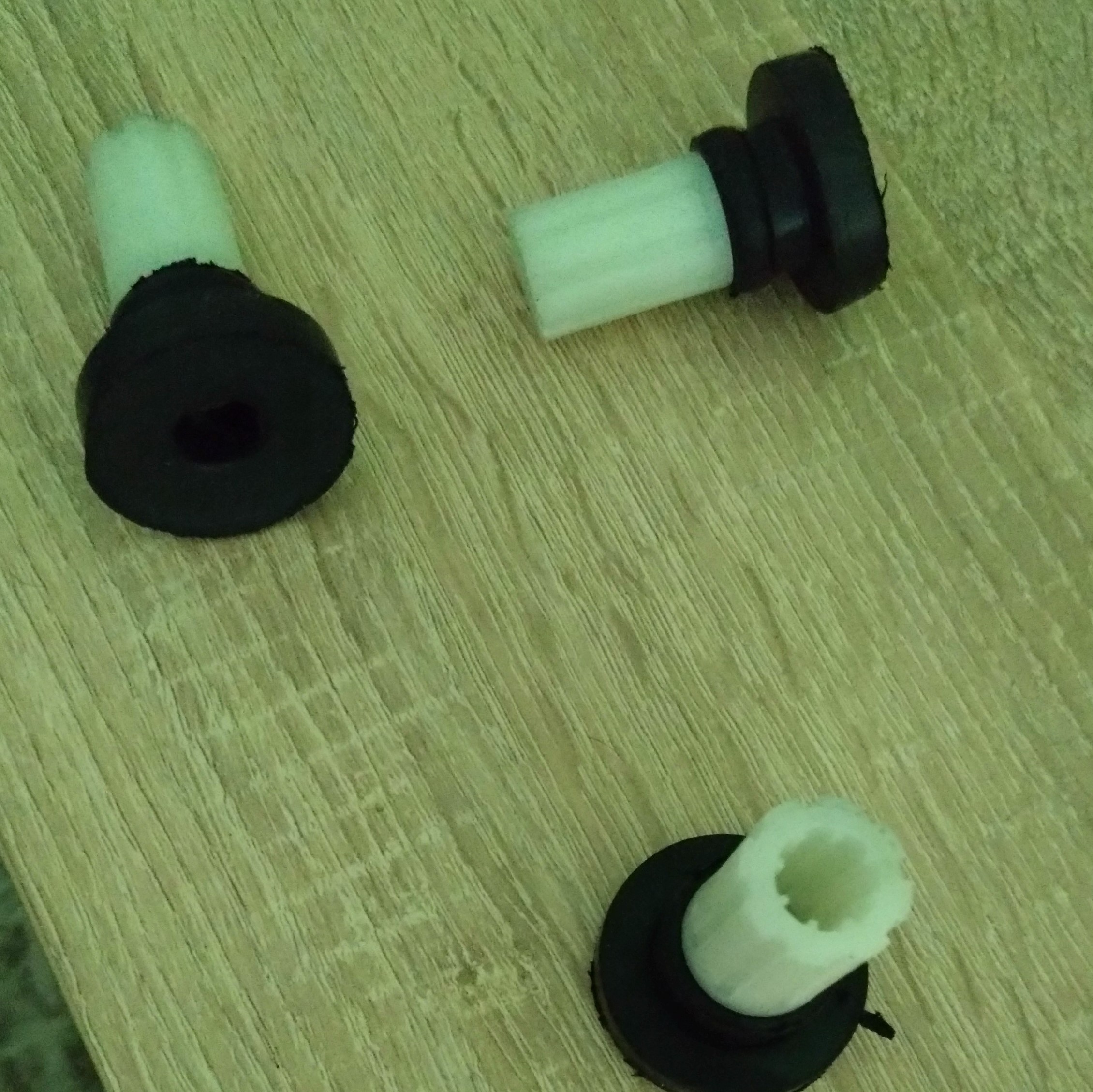

Ще съм Ви благодарен, амо ми помогнете да разреша проблем с нова пералня.
В края на миналата година, се сдобихме с нова пералня INDESIT EWSC 61251 W EU N 6.0 kg, 1200 об/min. КАто я донесаха, махнах болтовете които фиксират барабана, свързах я и я нивелирах. Когато пере и/или центрофугира нуто мърда, нито шава. Т.е. е идеално нивелирана.
Проблема е, че при пране понякога барабана удря в някоя вътрешна част. Чува се удар. Не винаги и не постоянно. Понякога при пране, друг път при центрофуга, а понякога НИЩО не се чува. Върти си нормално. Имало е и по-малко пране и повече пране. Този звук/удар се получава когато пералнята си поиска :-D :-D
Прави ми впечатление, когато погледна през стъклото на вратичката, че не върти в идеален криг, а има биене, обикаля леко в елипса.
Приемам всякакви съвети и насоки!
Благодаря и хубав ден! :)

Отвори я отзад и премахни втулките, през които са минавали транспортните болтове. Като отвориш, ще разбереш за какво говоря.
svg - специалист
Тези втулки ли?
