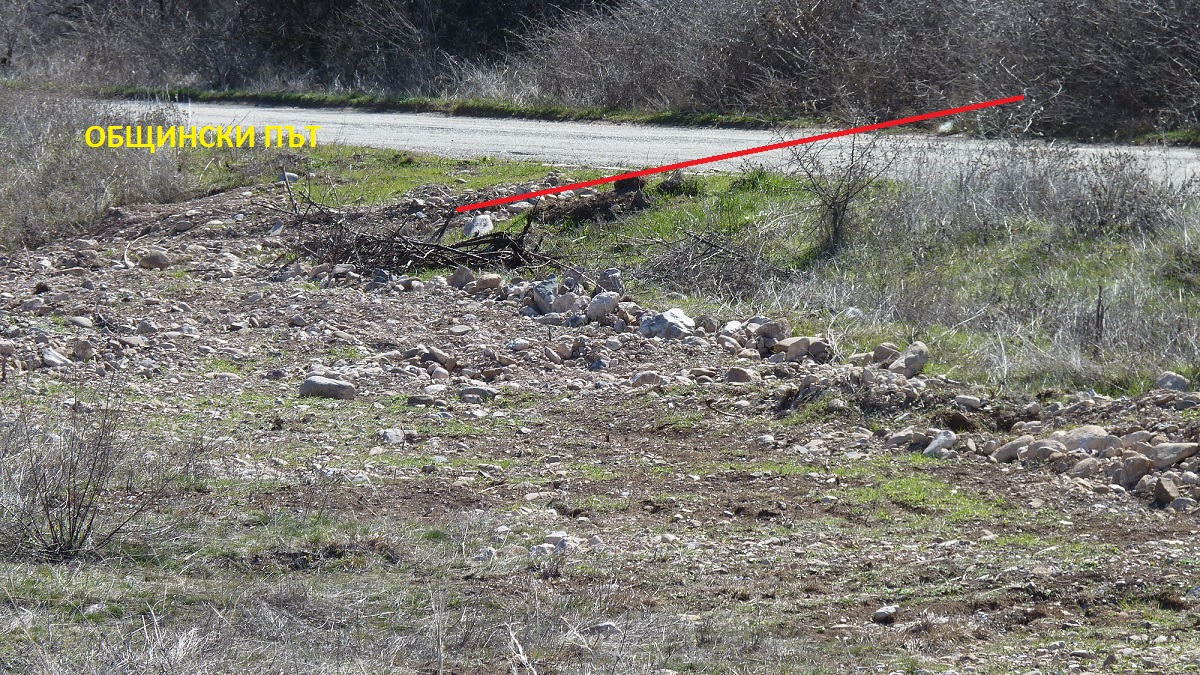

ср яну 03, 2024 10:58 amchapara написа:
Коя година са тия цени😄
За 30м. Фи110ми искаха лятото 6 хил. с техни тръби, представи си😜
От пролетта, някъде февруари-март.
Трябваше да се прекара кабел с диаметър 50мм + обсадни тръби под пътищата - един общински и един републикански.
Местна фирма с верижна къртица.
