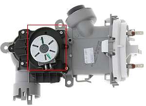

Може да се определи дали е помпа или запушване сравнително лесно. Но е свързано с доста "мокрене". Вадите всички кошници. Особено тази с работещата перка. "Пускате" миялната да върти и запушвате с ръка страничния и горния отвор за водата. Ако долу не вдигне тяга, значи е запушване. Обаче къде е запушването? Дали в перката или в ротационната "бленда" за перките?
Махате и тая перка, и ако пак няма тяга е тежкия вариант. Викане на техник. Защо? Защото за да стигнете до въпросната бленда, която е в един корпус с нагревателя (ако не е проточен), трябва да разглобите цялата миялна. Тази бленда е един пластмасов кръг с отворчета дето се въртят и насочват струята дали да е към долна или горна перка. Да ама се върти от едни пак пластмасови зъбни колела, които се износват с времето. И после следва "побългаряване". Махане на зъбните колела, разпробиване и позициониране на блендата да има отвори и към двете перки, и колкото изкара.

Ето тогава още малко информация. Така изглежда на корпуса с блендата и нагревателя при Бош/Сименс:
В червено е мотора, който върти зъбните колела.
На това видео може да добиете представа къде се намира и колко ще трябва да разглобите, ако това е проблема и се захванете да го ремонтирате:
