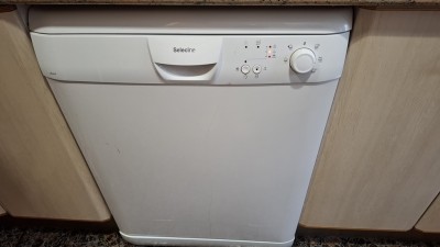

Здравейте.
Съдимиялнята работи,но има проблем.
Като свърши програмата остава един шум,като че ли някакъв мотор продължава да работи.Опразва се и се затваря вратата и пак се вклюва този шум.И леко замирисва на изгоряло.
Има ли нещо във самата врата,което да издава този шум-като от работещ мотор?
Държим вратата полуотворена.
Или някакви идеи?

Lutchezar - майстор
Помпата за източване остава включена. Търси какво я управлява.
Възможно ли е филтъра да я "управлява".

Мислех си, ако филтъра, дето обикновено седи на дъното на съдомиялната, се е позадръстил, та пропуска на час по лъжичка, то и помпата ще работи по дълго време. Миризма на изгоряло не мога да обясня с друго, освен с .....абе не е добре работата. Па може и помпата, поради липса на достатъчно охлаждане, да си понагрява?!
Значи, ако не му коства много усилието, би могъл да провери поне филтъра, докато някой даде по умна идея.

По темата-миялната си работи нормално.Филтъра вътре в коша е чист.
Отварям вратата-има си вода.Помпата не я изхвърля.Като свърши работа вътре не остава вода.
Значи помпата си я изхвърлила.
Предстои отваряне да видим тази защита с поплавък на дъното.
