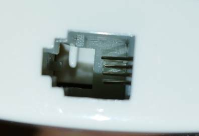

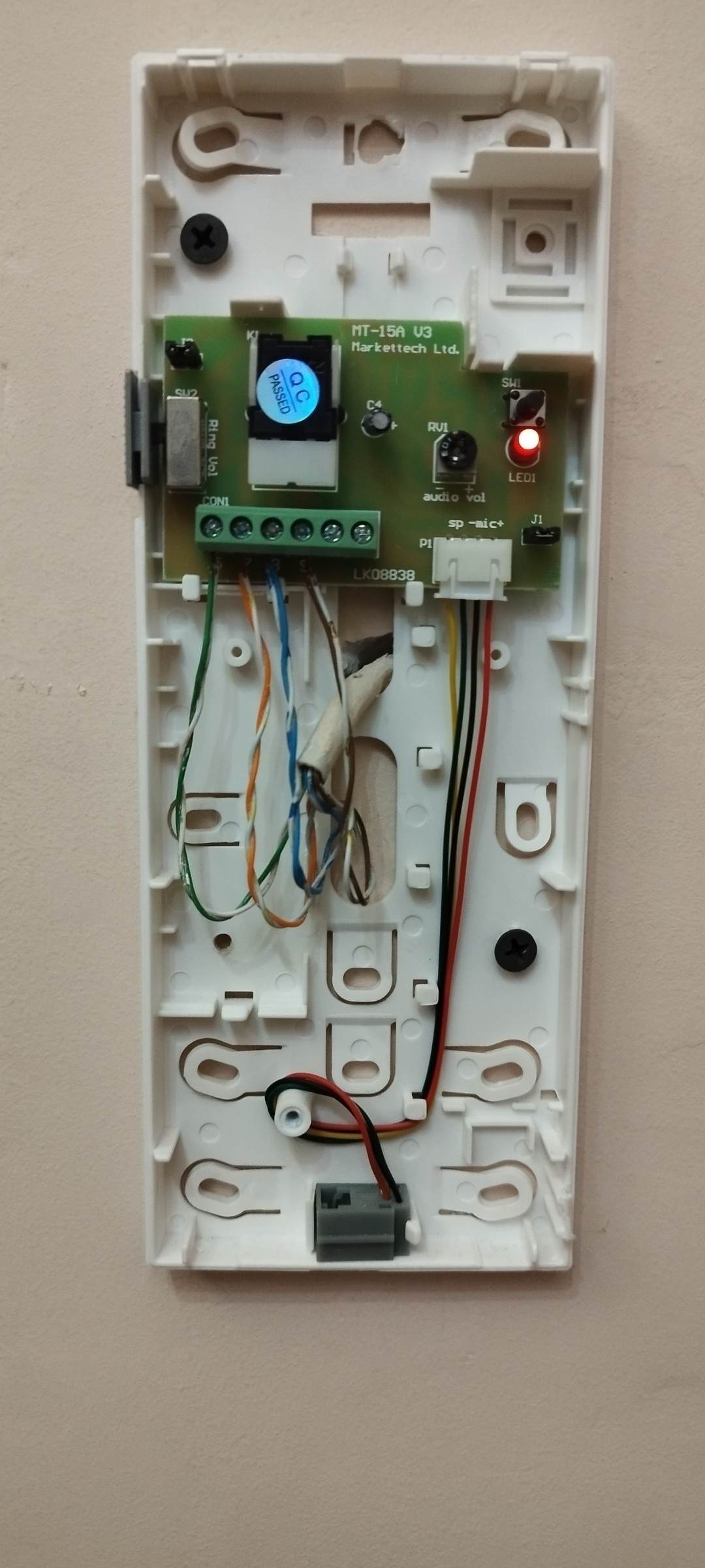

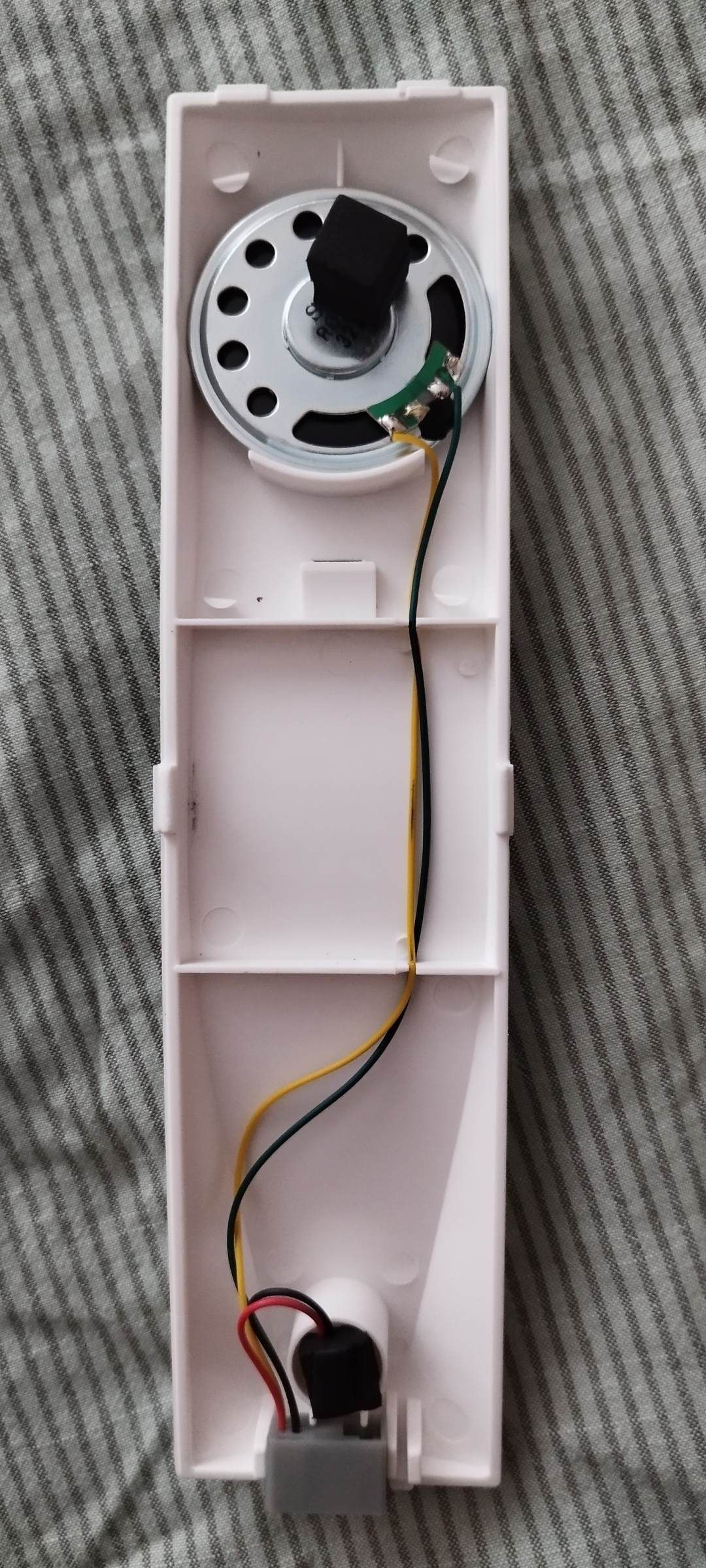

Имам следния проблем: Когато някой звънне на домофона, не мога да чуя говор на слушалката, но човекът отвън чува. Предполагам, че проблемът е свързан с колонката в слушалката или буксата или кабелите за предаване на звук.
Иначе с отключването на входната врата няма проблем.
Ще съм благодарен, ако някой може да помогне.
Ако е от колонката не би трябвало да има и звук при звънене.
Добре е да се провери и в някой съсед дали положението е същото. Може да има проблем с микрофона в централката.

Привет,
Преди 3-4 години смениха на целия вход домофонната система. Слушалката е тази, която е монтирана от фирмата. При съседите се чува, когато някой говори.
След като го сглобих, започна да се чува, но отново прекъсна. Дали това може да е от буксите?

Може проблема да е в твоята слушалка, може да е в разпределителните кутии в общите части.
Примерно в друга сграда като са теглили кабели за интернет бяха прекъснали някои връзки към домофоните, защото са в едни и същи разпределителни етажни кутии.
Слушалката сега работи. В буксата пинчетата се бяха сплескали и ги оправих. Дали може проблемът да е бил там?
