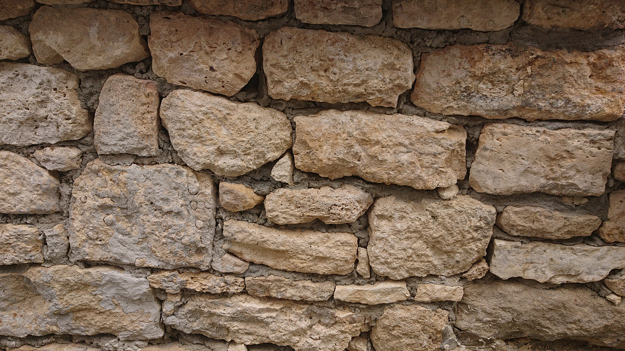

имам един зид, който са ми го оставили леко недовършен визуално
Камъните са варовик тип и се чудя каква смес би била подходяща за ситуацията
Търся си препоръка.
(И на теория би било фугиране ако реално нямаше дупки размер самоковски картоф след майски дъжд)

Всякакво фугиране ще му види сметката. Окончателно.
Нали ривети, че се аз...
Големите липси се запълват с подходящи по размер камъни, щом дразни. И толкоз. Не се фугира
Ок, тъпчем дупките с камъни
Ама все пак не е лего и ще му трябва форма на "лепило".
Нещо което да е за външна употреба и да прави добра адхезия?
iliya_i - майстор
Разтвор пясък-цимент с какъвто е зидано.
батенце, аз ако знаех с кво е зидано, нямаше да дойда да питам налЕ?
В случая се опитвам да придам малко по-човешки вид на тез камъни и да не се превръщат в дом за нова реколта бурени и гущери...

Цимент/пясък 1:3.
Има и сухи циментови смеси за зидане в торби.
Мажеш камъка отстрани и го пъхаш в дупката.
Изплютият разтвор и изцапаното по другите камъни с мокра гъба преди да изсъхне.

По темата е коментирано.
Нарича се: Суха каменна зидария.
Като такава тя не се фугира, а именно се набиват чивийки от камък. Дори на вас да не Ви харесва, то си има собствената красота и хорагта плащат луди пари за такава зидария.
