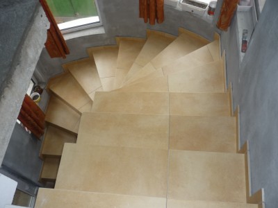

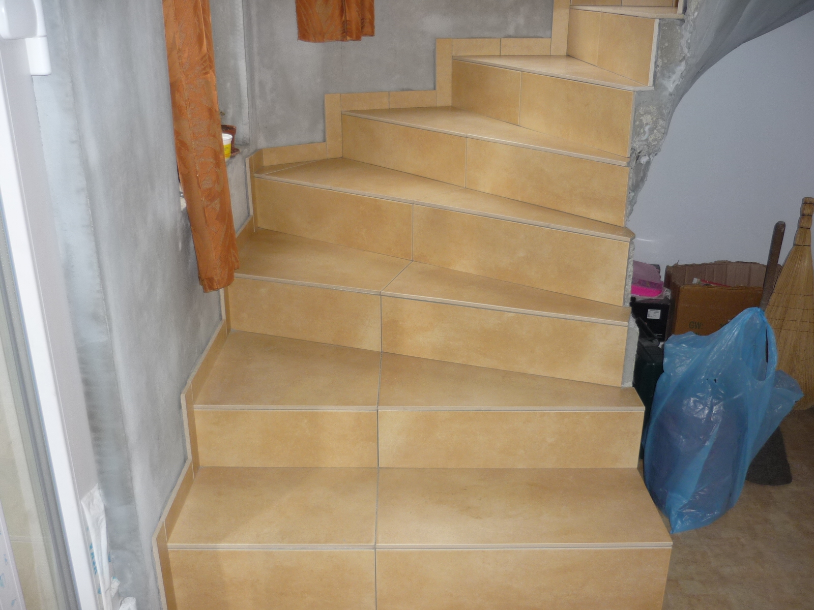

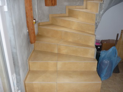

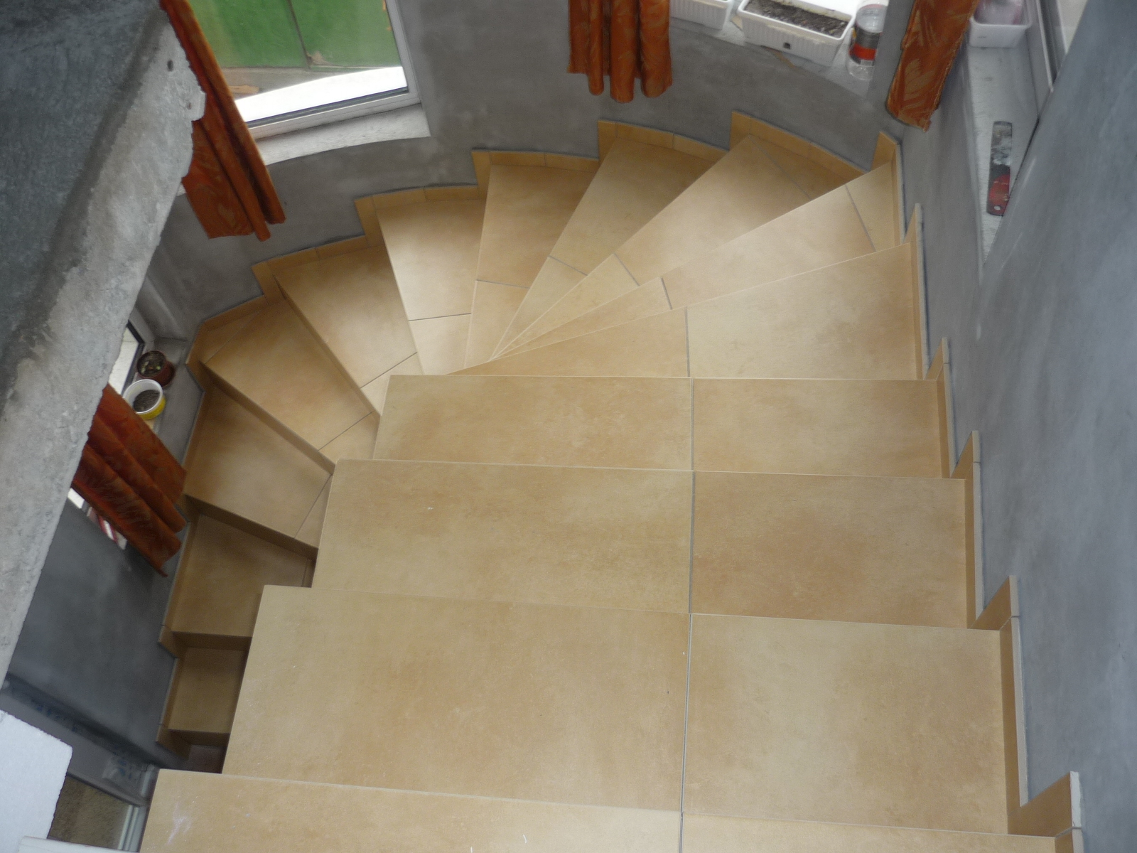

.... Противно на всички стандарти за лепене стъпалата ги лепим последователно, т.к. на 2-я етаж се живее и е малко трудно да се "прелита" нагоре.
Как е най-добре да се лепят? Първо се поставят всички хоризонтални плочи и накрая челата ?
Има ли някоя тема, в която да е обяснена технологията при стъпалата?
Благодаря.
kuuuuuul - майстор
Е то не е по различно от другите плочки,по добре според мен е да си сложиш първо хоризонталните защото те са важни,а челата ако успееш да ги докараш еднакви ще ти е много по лесно.
Не сме лепили първо челата или самите стъпала. Правихме всяко стъпало последователно от долу на горе, понеже не са еднакви. Освен това лепихме плочите без да правим замаска на стълбите-направо на битона. Смятам, че резултата е много добър, а и цената е супер - около 250-300 лв. с лепилото за 17 стъпала. Още не са фугирани, но след празниците и това ще стане.
