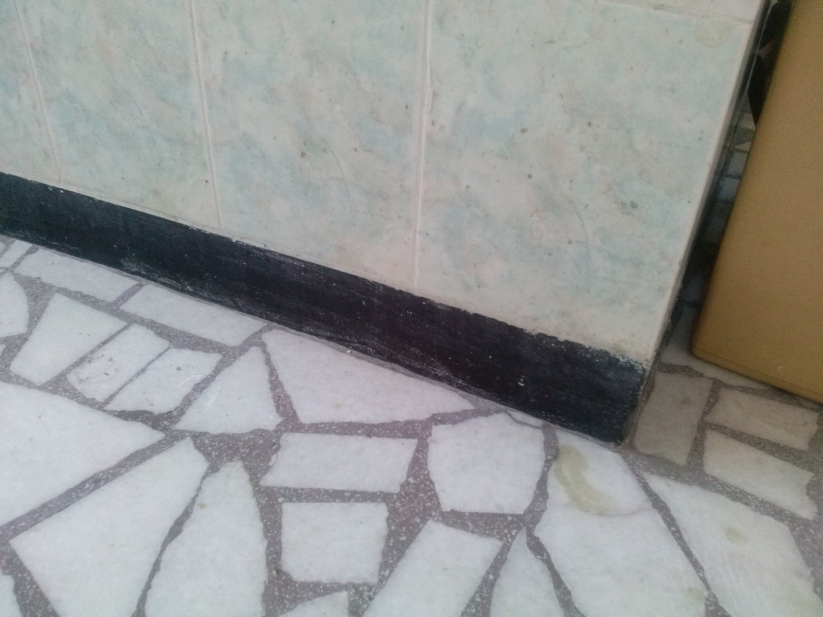

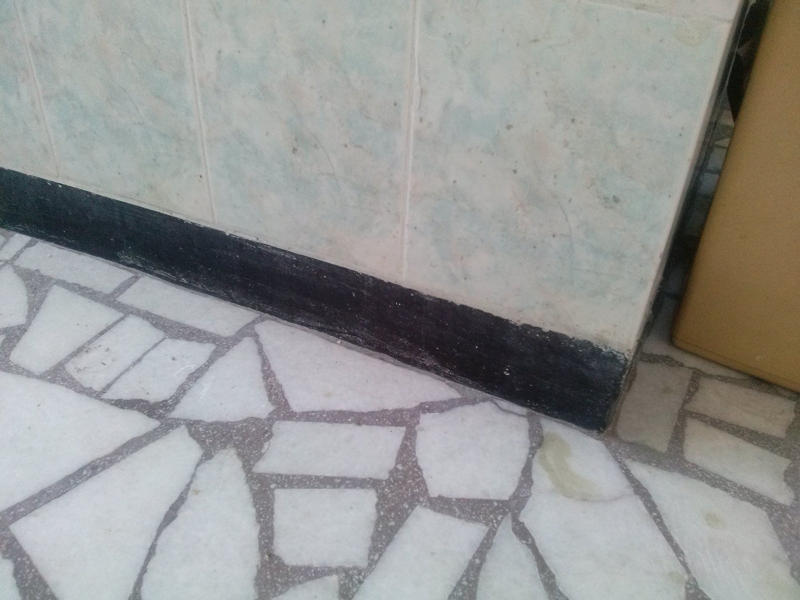

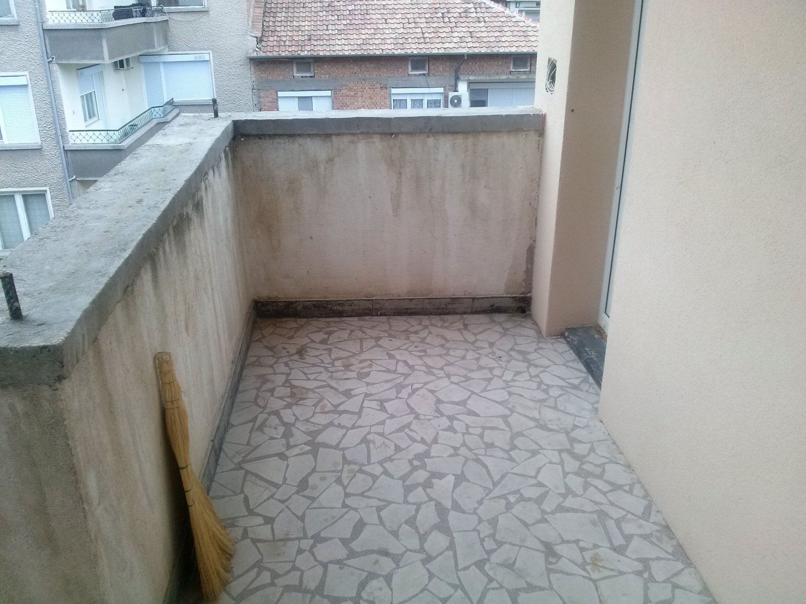

Здрaвейте, aко може някой дa дaде съвет зa лепене нa грaнитогрес върху терaсa.
2.Кaк дa обрaботя стенaтa зa дa я боядисaм с фaсaген.

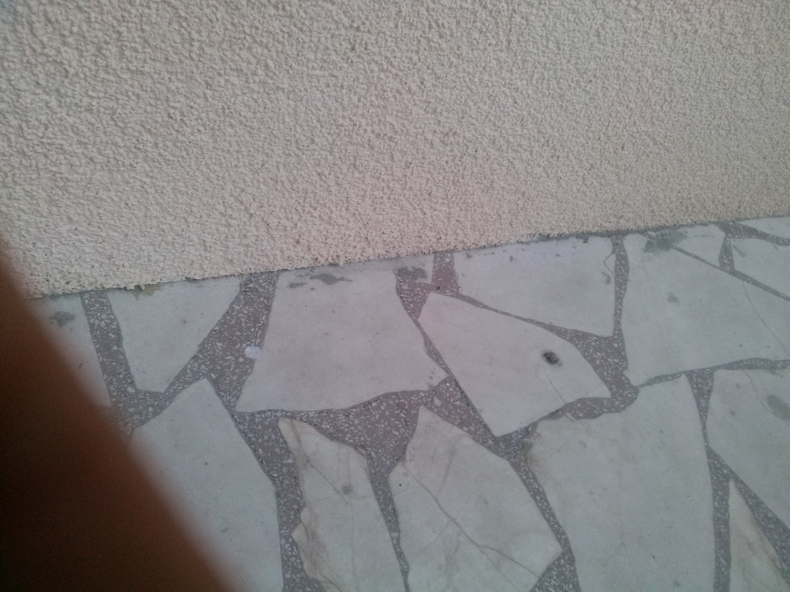

3.Цокълa изпълнен с грaнитогрес ще се зaлепи ли върху мaзилкaтa нa топлоизолaциятa?
4.Фугинa кaкъв дa е, и рaзмерa нa фугaтa?
CAM00711.jpg Тука трябва и плочките да обработя, много са здрави и не ми се свалят.
CAM00707.jpg Мазилката на която трябва да лепя цокълче.
CAM00706a.jpg Терасата.

Използвай контактен грунд след което лепиш с флексово лепило направо върху мрамора.

Измий хубаво терасата със сода каустик преди да почнеш работа.

За вън-флексово лепило.Первазите няма да ги лепиш на дебело да не избие лепилото нагоре.Фаската на первазите е хубаво да се направи с минералната мазилка/ако ти е останала/.Фуга мин. 2мм.

За перваза, залепваш хартиено тиксо 1 см по ниско от височината на перваза и грундираш с
или
Със същото грундираш и пода :wink:
После лепиш на минимум 2 мм фуга с:
Накрая фугираш с :
или
http://www.mapei.com/BG-BG/%D0%9F%D1%80 ... COLOR-PLUS
За вътрешните ъгли м/у перваза и пода:
:wink:
