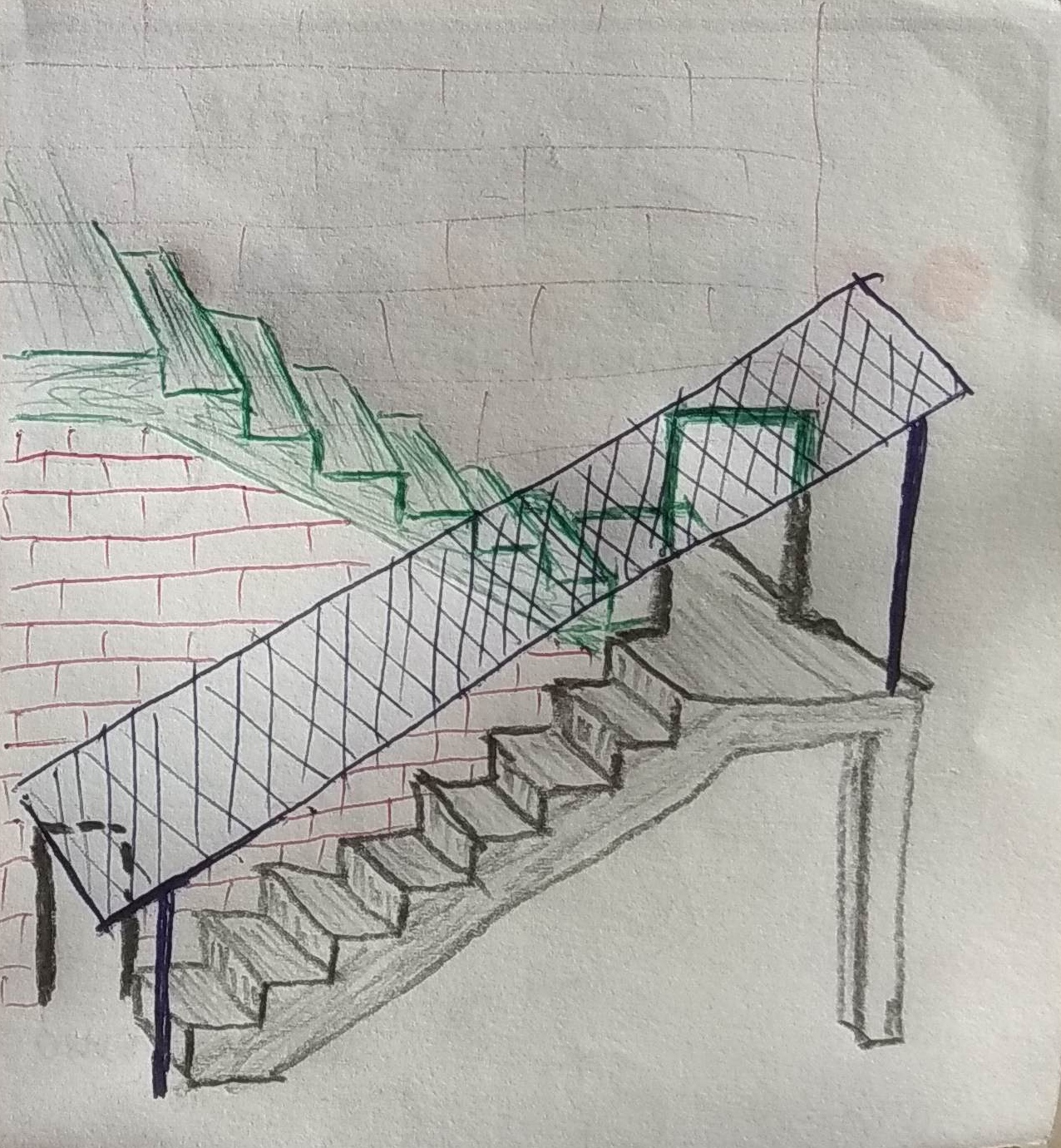

nikolay_1 - специалист
Божо, и всички, за много години ! :)
Аз не мисля че опитите да решите трудна или направо невъзможна задача с височина 362 правят който и да е на идиот. Напротив, за пореден път се кефя на добрите съвети на chapara, Lazar и другите.
Аз бих направил горния завой с 3 стъпала, както е долния. Вмъквам едно стъпало между 11 и 12. И трапеца 10 си го правим на стандартно правоъгълно Така общо стават 14 , което прави 18 см и нещо средно, което е поносимо.
Малко по-трудно е добавянето на още едно стъпало и в долния край на стълбата, което ще се падне някъде пред радиатора, тоест ще увеличим линейния размер с още едно стъпало. Така стават 15 , което е 17.5 см , направо идеално.
Вероятно и двата варианта включват сериозни промени при всички стъпала, освен ако нямаш късмет. Трябва да видим височините на всички чела.
Ruslan88 - помощник
Стъпала: 1-11,5/2-19,0/3-18,5/4-18,5/5-20,5/6-20,5/7-ляво-22,дясно-21/8-21,7/9-ляво 20,0дясно 19,0/10-19,5/11-ляво 19,0 дясно 23,0/12-ляво 22,5 дясно 21,5/13-ляво 24,5 дясно 26,5. Това са размерите...
Hoвoceлckи - майстор
Би ли добавил нещо отвън?
Ruslan88 - помощник
съб яну 02, 2021 1:10 pmHoвoceлckи написа:
Какво значи да добавя нещо отвън?
Половин стълбище. Долната част, която би се оказала под тоалетната (на втория етаж), да я изпълниш отвън. Със съответното затваряне.
Това е опит за "изглед от вън". Зеленото ще бъде вътре, върху сегашното стълбище. Черното ще е новоизграденото отвън. Показал съм само покриването му, но идеята е да си го затвориш според възможностите ти. На отворите като за врати може и да няма, освен ако случайно нямаш "чакащи" такива или пък просто решиш, че са ти важни.
