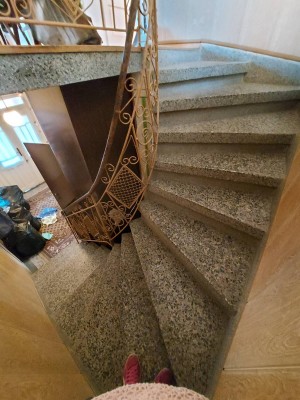

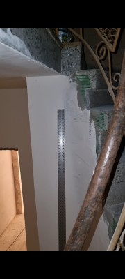

То арматура може да има, но като гледам как цялото стълбище лежи върху пълнежа, си мисля че няма да е достатъчна за да носи стълбището без това отдолу.

Каналът е зад къщата на метър от където мисля да е тоалетната, а кухнята е в съседната стая там има вик. Единственното притеснение ми е дали е безопасно да се махне пълнежа с тухли под стълбите.
Lutchezar - майстор
Ако бяха на арматура щяха да са кухи отдолу.
В най-лошия случай събаряш стълбището и го правиш наново. Така ще си сигурен.
Намираш конструктор, идва смята, казва ти къде да дупчиш за проба и ти смята къде и как можеш да копаеш и как да укрепваш ако е възможно. Няма да стане със снимки и съвети от форум.

99% съм сигурен, че това е шайба от единички. Стълбището може да се държи само от арматурата си, но горната плоча не може без тази шайба. Което не значи, че няма вариант да се замени с П-образна стоманена подпора. Обаче най-сигурното е, че това не е за направисам.
Аз бих търсил друго решение за тоалетна, ако ще да е кабинка в овала до стълбите...

Шайба ще рече ред с тухли шахматно нали? Мисля, че ще излезне точно така.
schuldiner - майстор
Важно е дали зидарията е правена преди стълбите и горната плоча. Личи си, както каза zz_stefanov, по пълнежа над тухлите. Ако е бетон - гаранция не бива да пипаш. Ако е зидарски разтвор - евентуално може би.
Ако беше моя къща, там задълижително щях да искам Г-образна превръзка, т.е. въпросната стеничка да е носеща.
От друга страна...
Виж как едната стена на кухнята е отбелязана удебелена като оградните 50 см - това е шайба. Под стълбите няма такава, но пък има едно странно хиксче, което може да е някаква колона. Вкъщи имам такава колона, а зидарията е четворки, затова лесно мога да преценя, че е само пълнеж. 60-те четворки много-много е нямало. Стената, дето те интересува, все пак е отбелязана като удебелена линия, но какво означава на практика... Ако е изправена тухла /под 10 см дебелина на зида/, махай смело.
Трябва да разкриеш най-горния ред от зидарията и да пробиеш стената на 2-3 места, за да установиш дебелината. Тогава викаш специалист за оценка.
