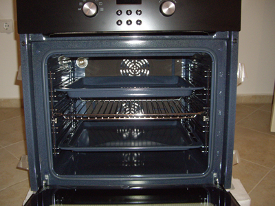

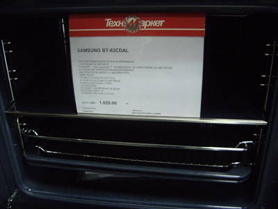

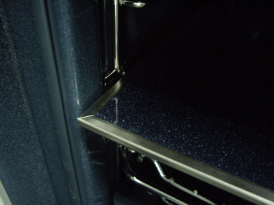

Оказа се, че в Техномаркет се предлагат такива фурни...например на Samsung и ако не се лъжа и на Electrolux, но за последното не съм сигурна...ще питам мъжа ми. С два вентилатора са. А отвъре има една преграда, все едно плоска тава посредата, подвижна, която изглежда изработена от материал като стените. Аз мислех, че в нея има нагреватели, но се оказа, че не е така. Смешното беше ,че консултантът като го попитах дали има в нея нагреватели каза, че не знае. Извадихме я с мъжа ми и се видя, че няма кабел, няма нищо. Няма и оплътнение към вратата, но се води, че опирането до стъклото на вратата е достатъчно и я водят, че може отдолу да се пече кекс, а отгоре пиле например. Даже са закачили такива снимки и ги водят голям хит.

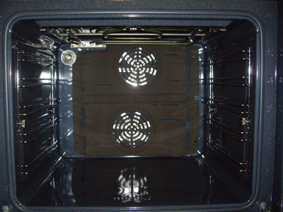

Ние в крайна сметка решихме да не се доверим и си взехме пак Samsung с два вентилатора, но без такива екстри. Нашата е възможно най-широка, за което държах- 65 литра се води. А дали изборът ни е добър е божа работа.
Обещавам да си издиря снимките на тази фурна за две яденета и да ви ги покажа.

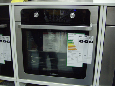

Ето снимки
Цената както виждате е 1029 лева, а общо взето разликата между нея и нашата е само в тази преграда. Грубо казано разбира се. А цената на нашата е 659 лева

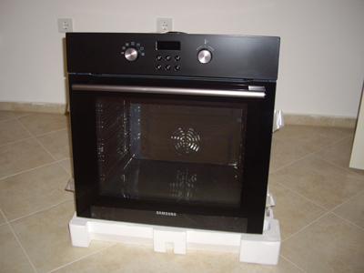

iolly_ - специалист
Ето и ние какво си взехме.
Samsung FB64CCBB
Има всички екстри без телескопични водачи, за което съжалявам, но изискването ми да е голяма надделя. А тя беше единствената 65 литра..другите вградени са по 56.

Не мога да се съглася с това твърдение! След като има отворени вертикални хладилни витрини , които разчитат на вентилатори да направят топлинна завеса , която поддържа температура на продуктите около нулата , значи няма да е проблем в една затворена фурна да направят разлика от 50-100 градуса!
