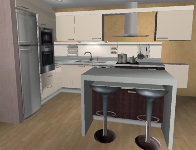

Проблемът ми е как да направя изолацията между вградената фурна и хладилника? Нещо не им вярвам на обещанията за фурна която изобшо не нагрява страниците... Четох и упътването на хладилниците и препоръчват 2 см свободно пространсвто от двете страни на хладилника.
В момента ми хрумва идеята като доставят и монтират шкафът на фурната, да изрежа прозорец в шкафът на нивото на фурната откъм хладилника и да сложа там 2 см XPS вместо 2 см MDF страницата, т.е където е пунктира на снимката. Някой да има такъв опит или идея?

По-добре вата с алуминиево фолио. Фолиото откъм фурната.

- Фурната една преграда (пдч 18мм) между нея и хладилника е достатъчно. Вече има фурни дето можеш да им пипнеш стъклото без да се опариш :)
- Микровълновата е доста високо. Ако само ще претопляте не е проблем, но ако ще се готви понякога на нея не е удобно - по-ниските няма да могат да виждат добре в тавата какво става :)

boyo е прав, че микровълновата е високо. Дори за притопляне. Трудно си представям изваждане на гореща чиния пълна със супа примерно. :? За някоя по-нисичка жена ще и е истински ад да я ползва тази микровълнова.
mikeangel - специалист
за нас, хора с нормална височина, е ок. Микровълновата свършва на 1.7, т.е почва на вивото на раменете. Мислиме да е с 10 см по ниско, но едва ли има нужда.

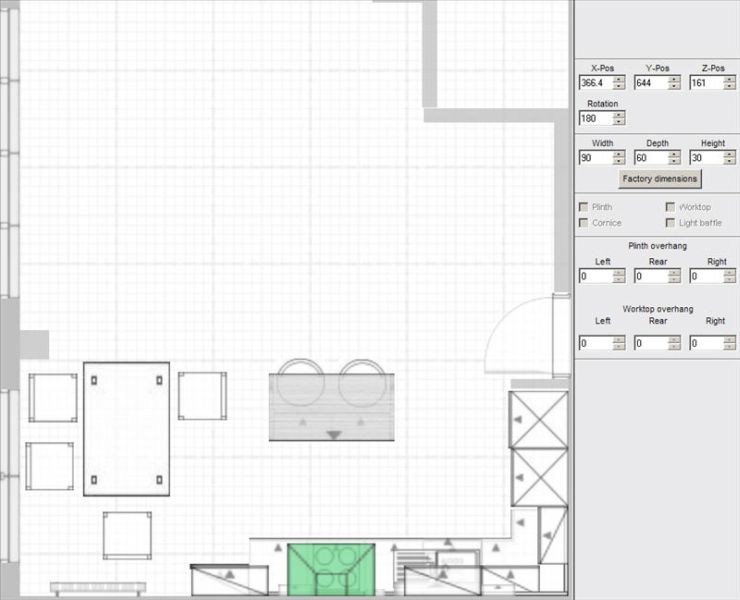

Проблемът дойде поредната промяна в плановете. Сега ни доде следната идея. Какво мислите? То по-"интересно" ли е и дали ще се получи добре? Зад абсорбатора, какво се слага? Предполагам че не е добре да остане само стена с латекс а трябва да се остави някакво гръбче. Но от фирмите производителки казаха че гръбчето за плот е само 60 см широко. Над него какво се слага, същият материал като самите шкафове ли?
