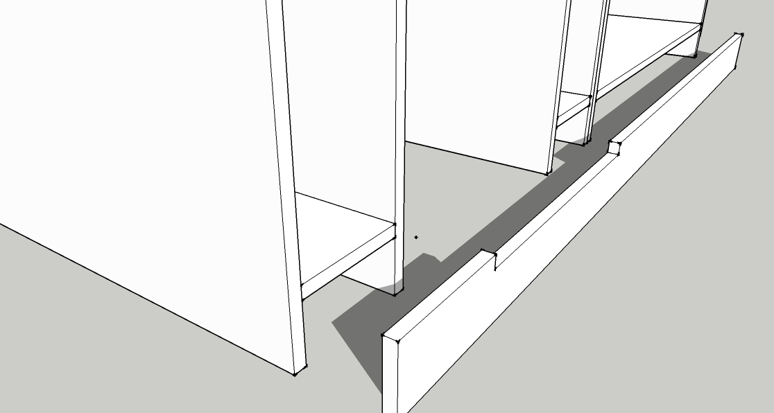

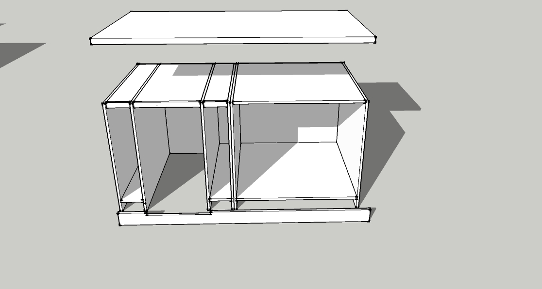

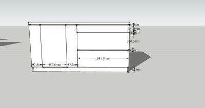

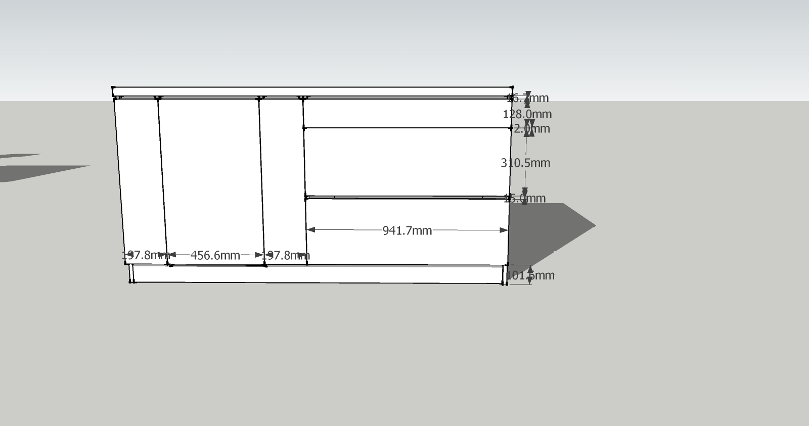

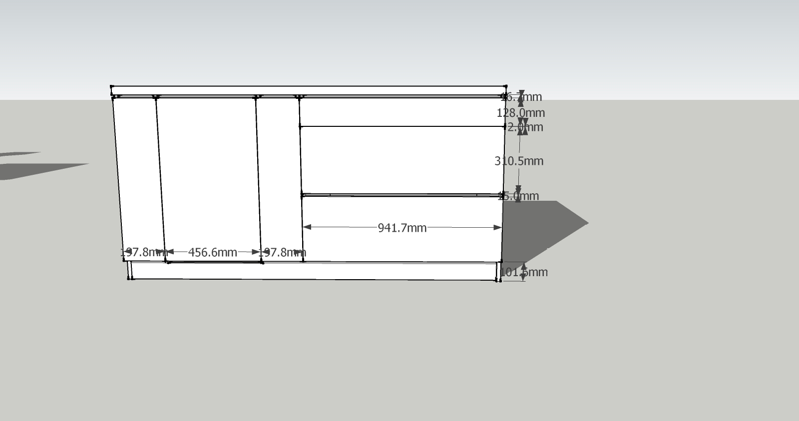

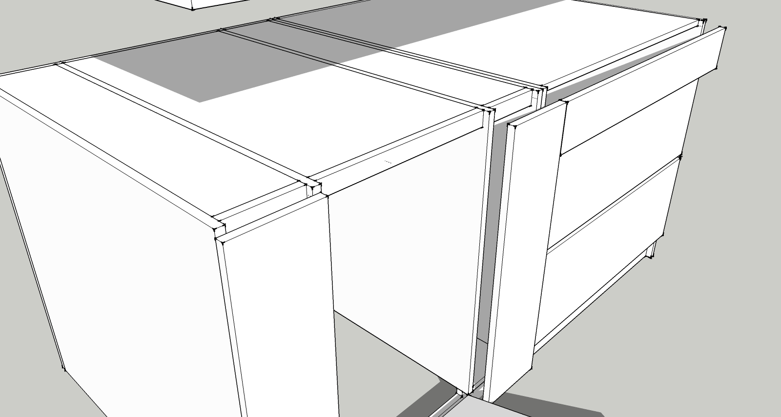

Ето и няколко изгледа каквото съм измислил. Единствено цокалът май го обърках защото така няма да е захлюпен дайте идеи как да го оправя

Не разбрах кое трябва да е 55-56 см ?
Аз оставих по 2 мм фуга м/у чекмеджетата ( какъв кант да предвидя 2 мм ? )

за точка 1 и 2 колегата @Шадоуман ти е казал,за точка 3-ако вратите ще са на покрит кант (вратата покрива шкафа)дълбочината на шкафа трябва да е 560мм+18 за дебелината на вратата,остава 22мм надстърчане на плота над шкаф+врата.Ако искаш вратите да са на открит кант-(вратата да влиза в шкафа-както си показал на чертежа)тогава плота да стърчи и 40мм,но при всички положения страниците на долния ред трябва да са с дълбочина 560(заради миялната машина)
кутиите на чекмеджетата...зависи от захлупването и вида водачи,ние ги правим така-тези които са с водачите захлупват другите и тогава сметката е такава->ако шкафа е с габарит 500->36мм(страници на шкафа)+36мм(страници за чекмедже)+26мм(обща дебелина на механизма за чекмедже от този тип http://online-furnish.com/pictures/pic2749.jpg )=402

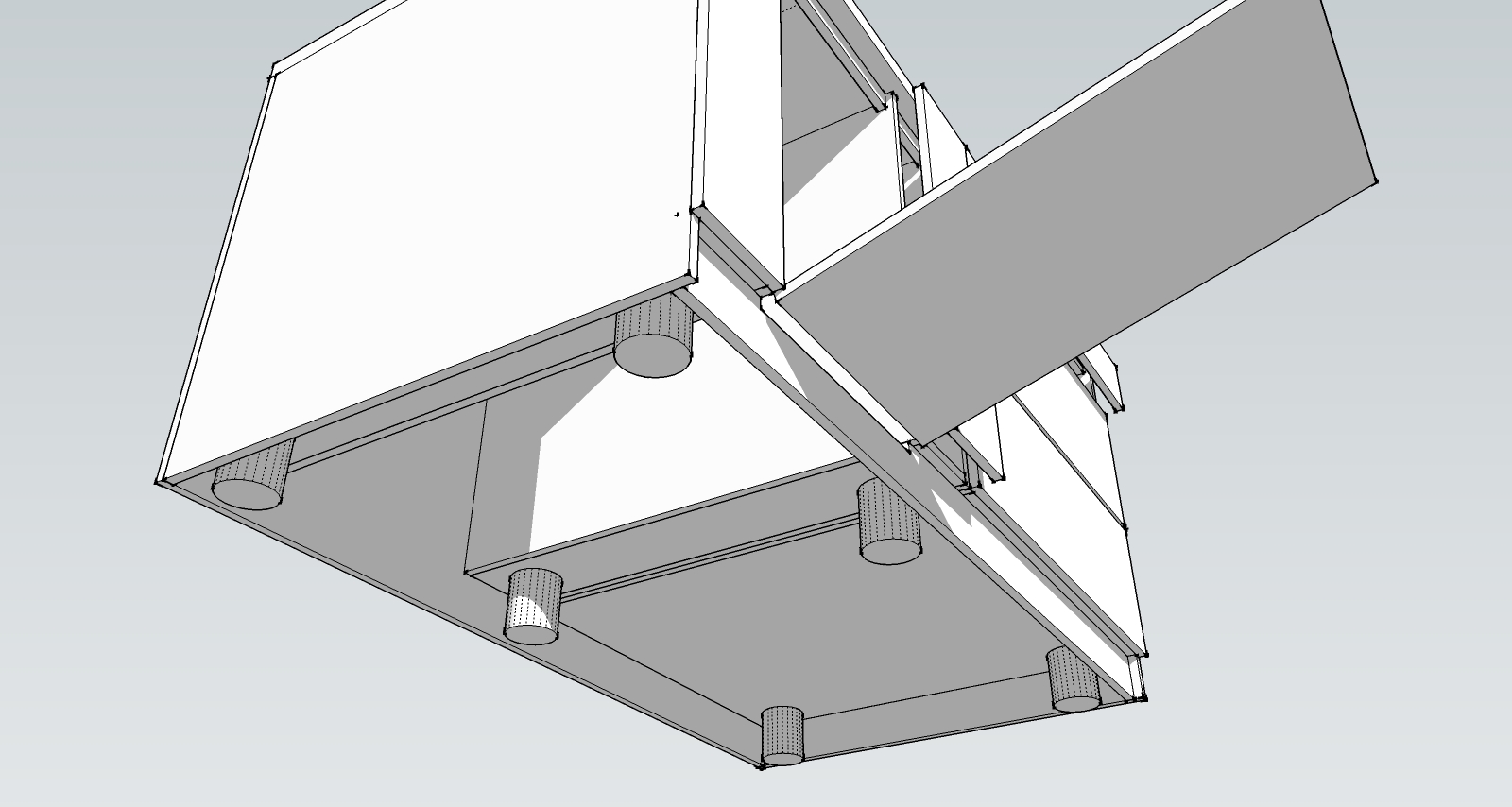

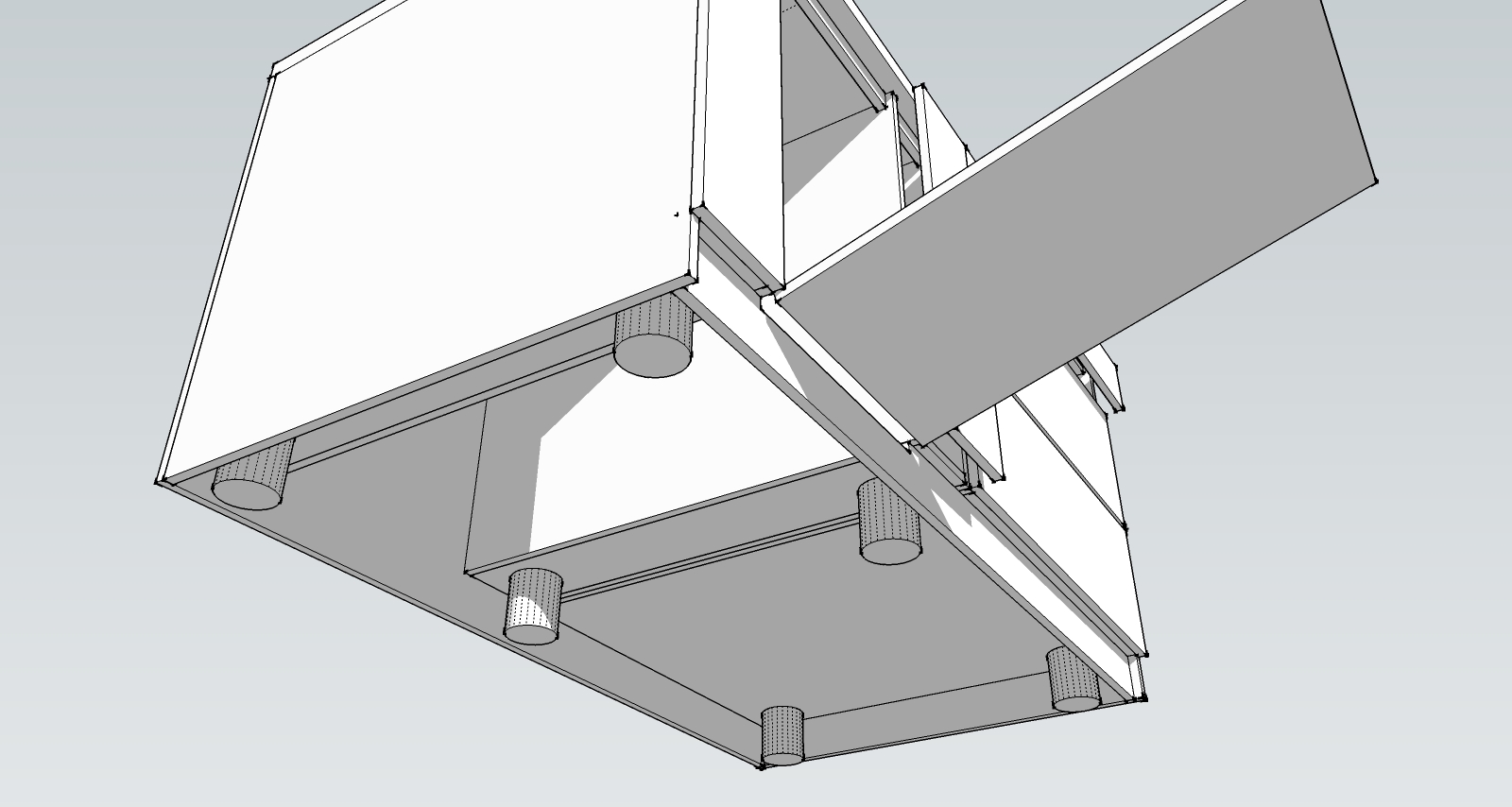

за да се получи цял цокъл както си показал на чертежа дъната на шкафовете трябва да захлупят страниците,засечката за вратата на миялната не винаги е задължителна,но при всички случаи ще е задължително двустранно кантиране :wink:

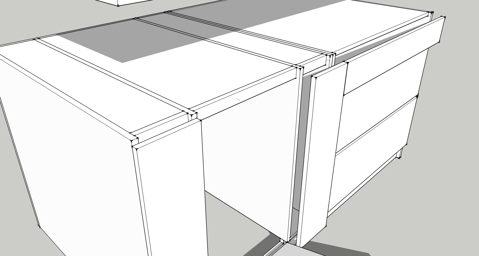

А за цокалът го измислих показвам го по долу

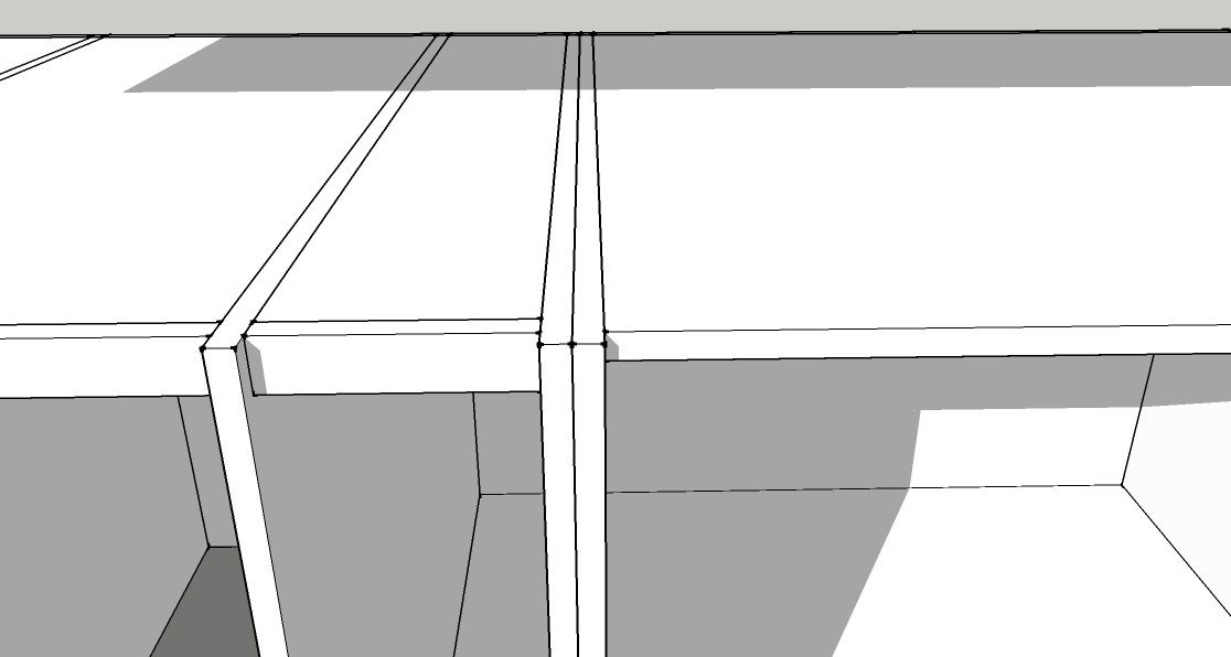

За чемеджетата ще захлюпват ,това горе съм го оставил защото искам да нямат дръжки ( затова го измислих просто да има горе разстояние от плота 1.5 см (като плота надстърча само 0.5 см това малко ли е ?) и навътре 1.5 см като отвор затова така съм ги дръпнал за да има място за пръстите ( гледах и вариант с лайсни горе ,но незнам дали има смисъл мисля че и так е добре Все пак си кажете мнението .

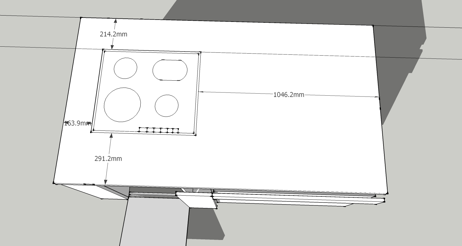

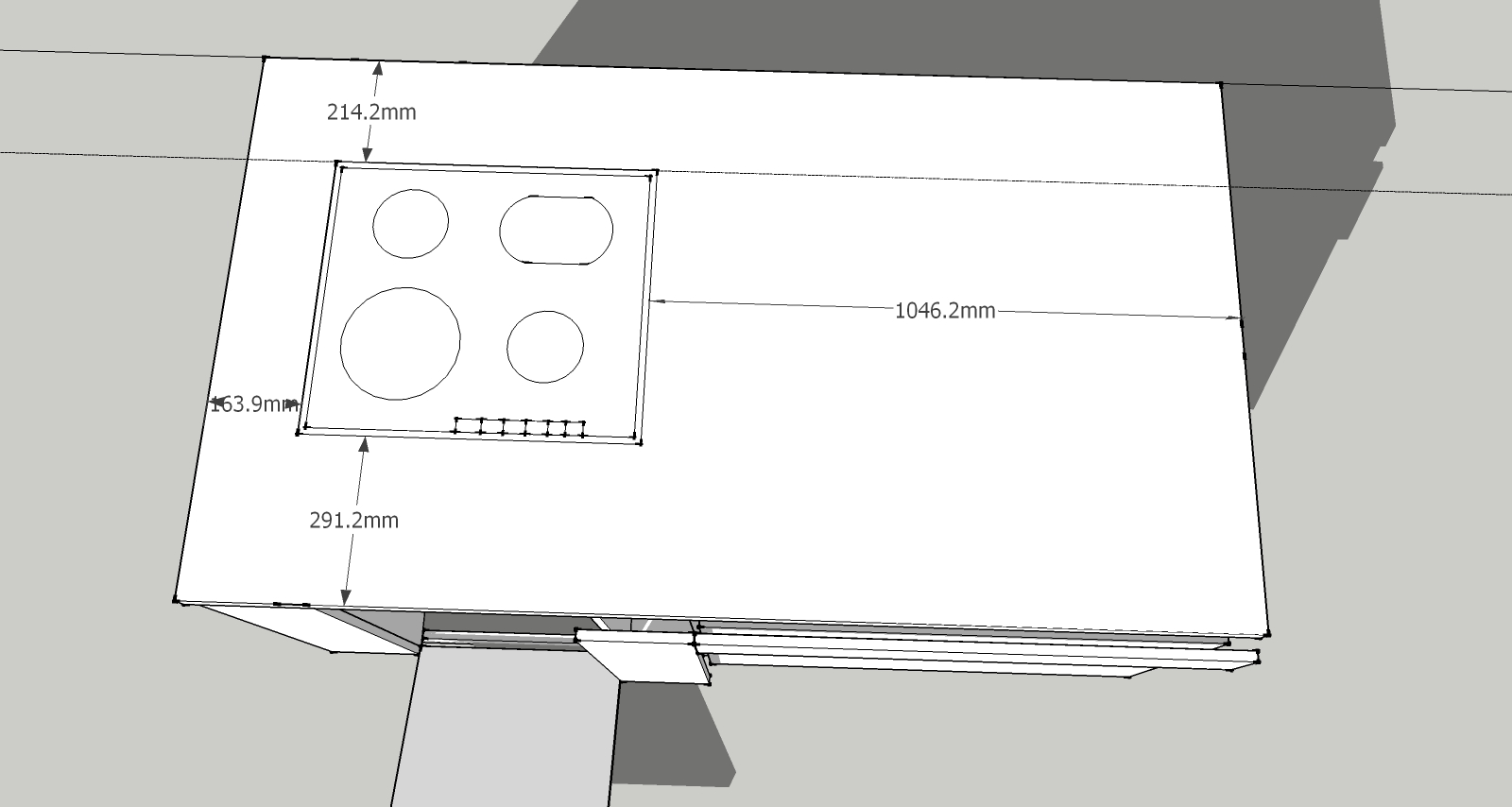

Това ще е остров тип американска кухня затова мисля да е широк 100 см и евнтуално да има щкафчета и от другата страна.
Тук ще е само котлона и мисля да бъде разположен както е показано на един от чертежите моля дайте си мнениети и за отстоянията които съм му заложил

Това е след поправките Ще слжа и една отдолу за да се види цокалът как съм го измислил

-Тони- - специалист
Здрасти
С мрамор ще ти излезе скъпо, пък и не е удачен за кухненски плот. По-добре технически камък - пак скъпо. Най евтиния вариант е да слепиш два плота- но няма да изглежда добре със свръзката по средата. Оптималния вариант според мен е да ти залепят някъде HPL и да кантираш с алуминиев профил.
Ако слагаш обикновен плот, задължително вратичките трябва да са около 20мм под него, иначе се раздуват. Като гледам в проекта на "острова" няма мивка, та предполагам, че няма много да се мокри. В случая може и да не се спазват тези 20мм, но с тях седи по-добре, особено ако си си избрал някои по-големи дръжки.
phoenix9040 - специалист

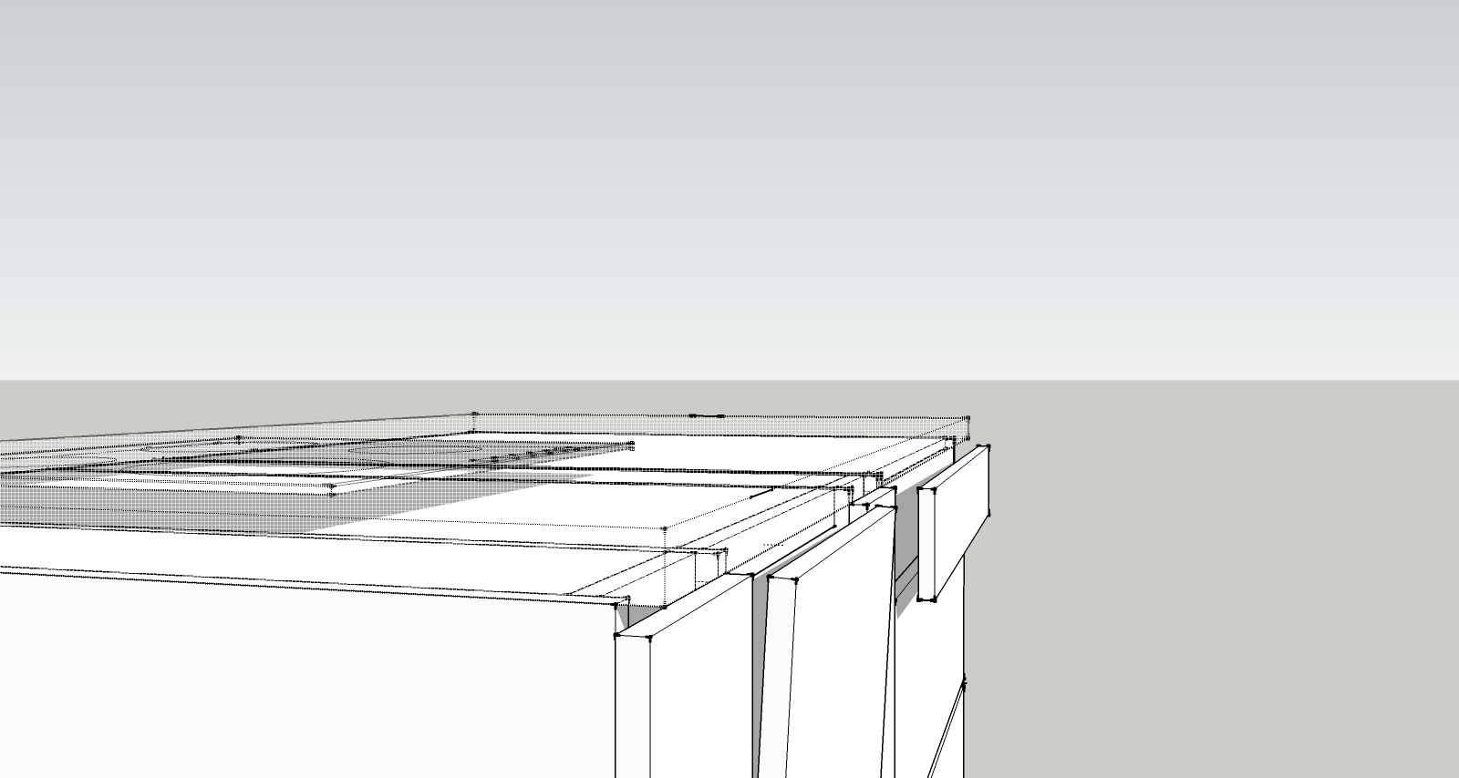

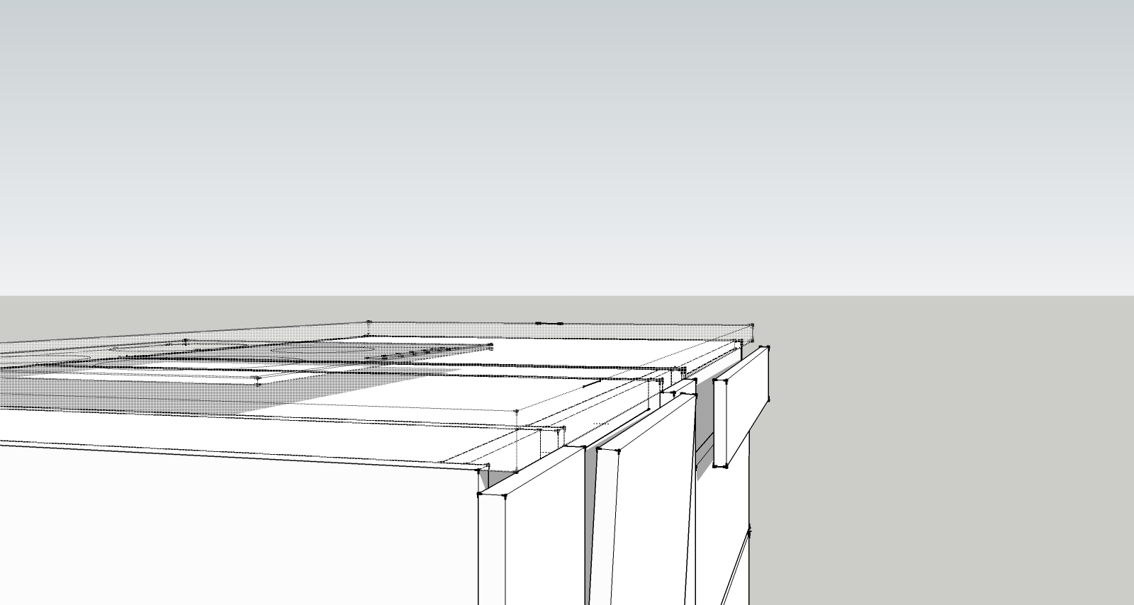

Точно това .че не искам да има дръжки ,вратите ще се отварят от отвор горе. Иначе мислех вратите да са от лак мдф ( той нали не се раздува)
Слагам снимка дано да се види за какво говоря за дръжките.
Какво значи HPL и обикновен плот.
ДА и важно е да не личи свръзката ако трябва да има идеалният вариант е да няма
-Тони- - специалист
Значи нещо не съм разбрал, останах с впечатлението, че трябва да излезе евтино...
Както си го решил става много добре. Значи пускаш МДФа (вратичките) с 3мм. по-малки от габарита на шкафа. Като по дългата (от горе) махаш още 16мм , фрезоваш си дръжките, намираш добър бояджия и си готов. При чекмеджетата, трябва да фрезоваш и няколко дупки за дръжки. В смисъл, фрезоваш и долната част на челата под които има и други чекмеджета.
shadowman - майстор
Ето това ще ти свърши работа (ако искаш да вкараш алуминии в кухнята) щото е малко неудобно да мушнеш пръсти под плота или между чекмеджетата.

Нещо не разбрах по снимката с отвора на вратичките как ще бъде.
Ще има зарязване /фрезоване/ на участък за пъхане на ръката ли?
