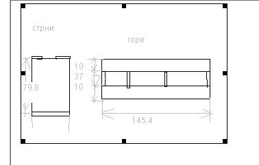

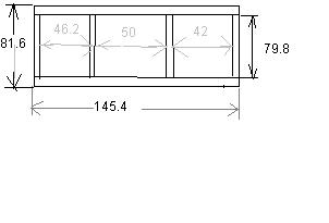

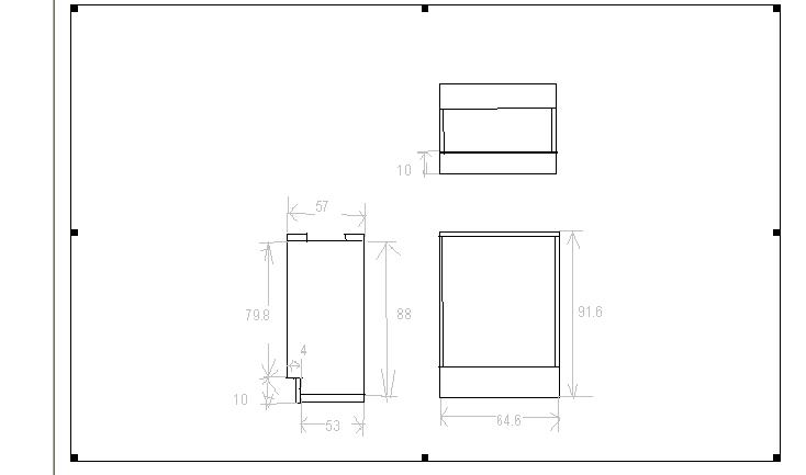

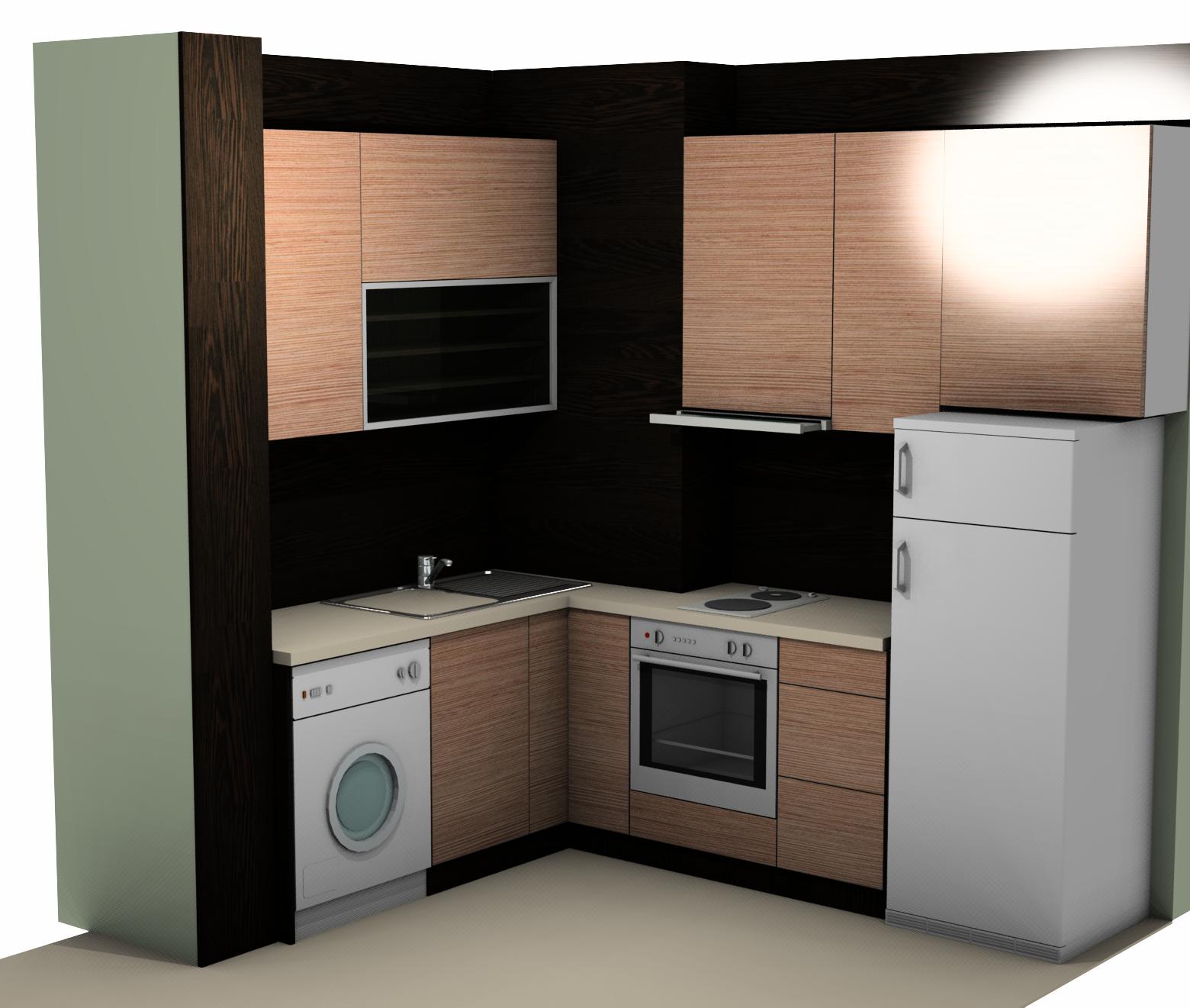

Този път май ще стане.За днеска е това.Да поясня.Шкафът на пералнята е с такава форма за да може цокъла да е на вътре.За сега съм решил да започна с него и цокала на останалата част ще се води по него.Най-неприятното и дразнещо за мене е несиметричността на шкафовете,което се дължи на пералнята и мивката.В същност няма 2 еднакви шкафа

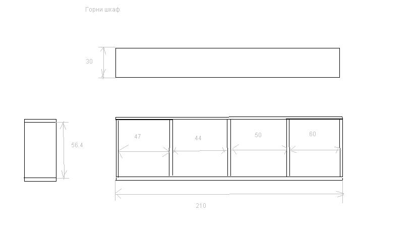

Надявам се да не е прекалено грозно.Горните ще ги водя по тези.Отворът за мивката ще го правя със зеги.За сега не мога да се сетя за друго.Утре ако имам време ще начертая и горните.И ще очаквам с интерес грешките си,евентуално да ги изчистя.Най-голямо притеснение ми е пак казвам несиметричността.Отворен съм към всякакви идеи и критика.Извинявам се за грозното чертане!
долен страни и горе.JPG (9.55 KиБ) Видяна 7309 пъти
долен лице.JPG (6.91 KиБ) Видяна 7309 пъти
за пералня.JPG (17.82 KиБ) Видяна 7309 пъти

Дълбочината на пералнята е 52 см включително с копчетата.Не е заради чертежа,мисля,че така ще ми е по-лесно захващането.

горен шкаф.JPG (17.84 KиБ) Видяна 7291 пъти

Нещо много зле тея чертежи или аз не те разбирам..начертай си ги на ръка кво толкова! На пералнята си остави хлабина и отвор минимум 62см / при стандарт 60 / . До колкото разбирам не е за вграждане, а искаш само да я скриеш ли? Че кат земе да хлопа да не стане да се бута в долния ред. Долния ред го правиш висок най добре 76 см + 10 см регулируеми крачета / + 4 см плот/. Остави ШКШ-тата долу да са 55 дълбоки, може и 56 но повече има риск от това че да ти капят капки върху вратичката долу която ще затвори шкафа дето ще е мивката./ имам за хвърляне две вратички в старата кухня аз/. Смисъл като се сложи вратичка и ако е 56 см става приблизително 58 - т.е. само 2 см дълбочина, по малко не рискувай. Аз също си я направих само, доста питах,/ и тук ми помогнаха/ според мене няма да умрат от глад момчетата по-горе - само ще се свалят малко цените. А и за всеки влак си има пътници. Аз си я правих сам, защото не е нормално да ми се иска за 1800лв материал с кантиране рязане и всичко още толкова да ми сглобят една кухня и то пак с "видии" нали...

Пералнята не е за вграждане.Луфта,които съм и дал е 10мм.Както споменах още не съм дал размерите за рязане така,че не ми пречи да направя промени.Дълбочината съм предвидил да е 57см.Фазера не го знам 3 или 4мм +вратичките и размера,и остават 6-7мм.Не са ли достатъчни.
