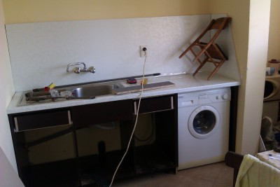

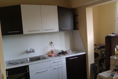

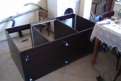

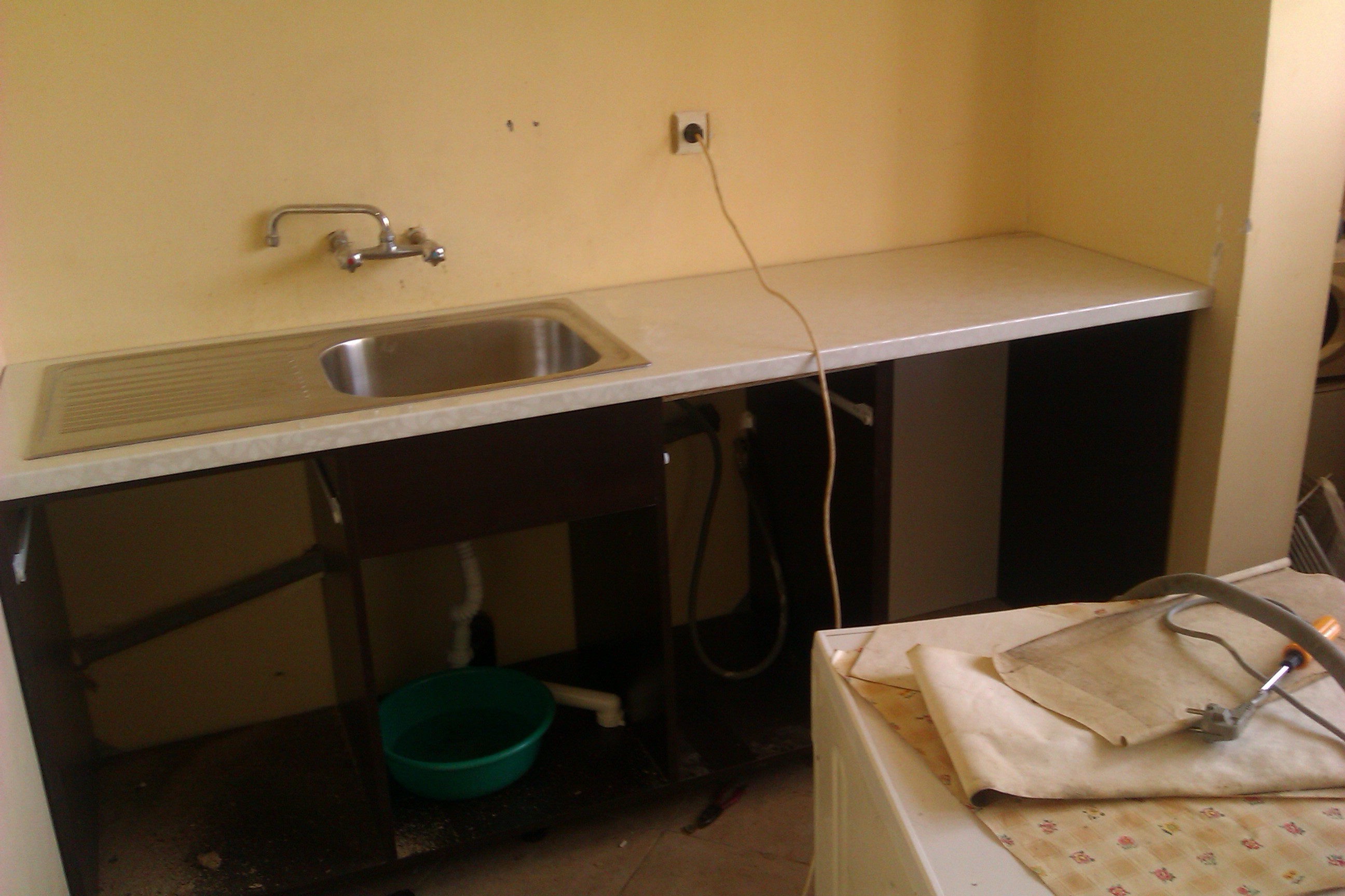

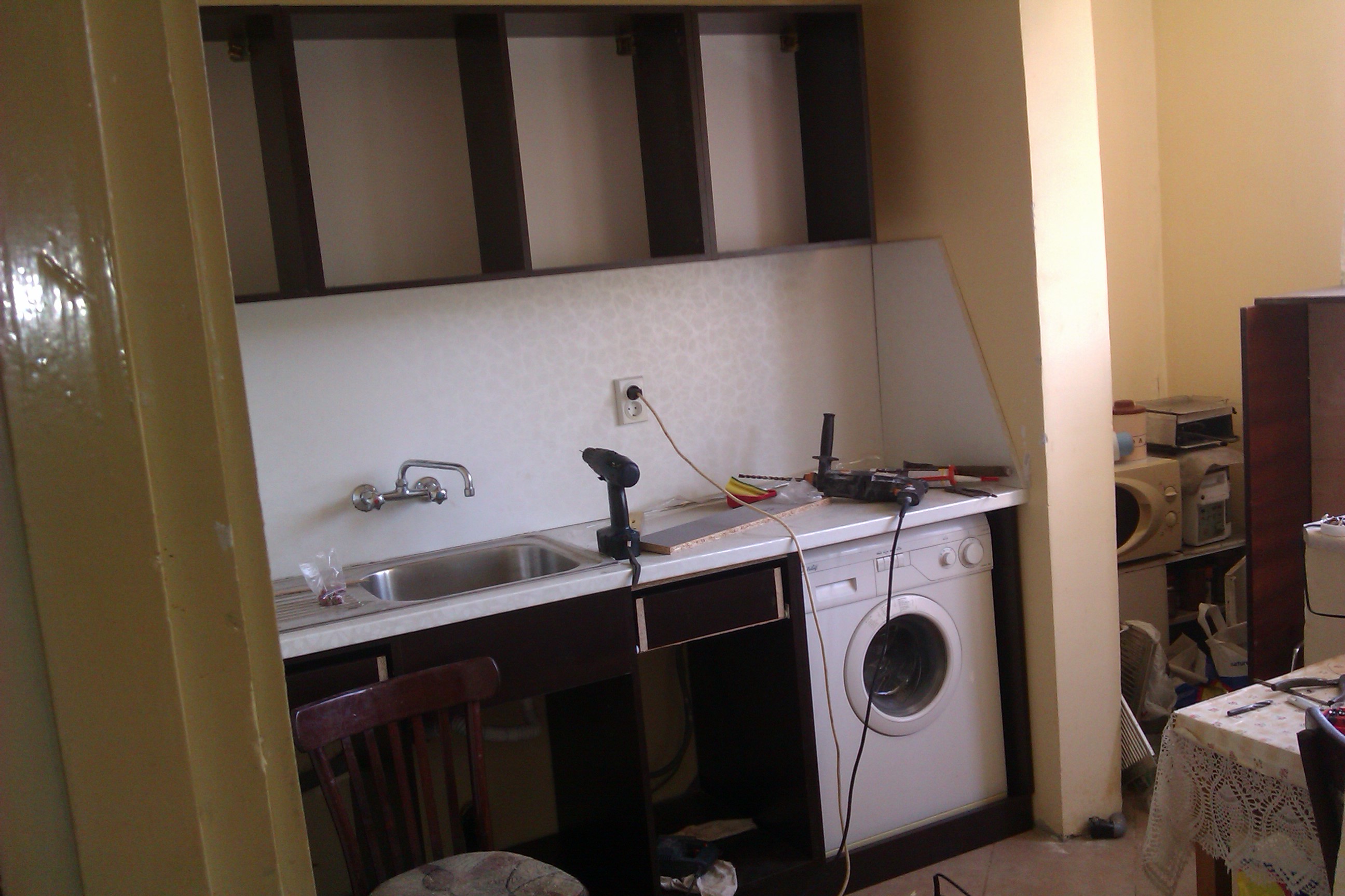

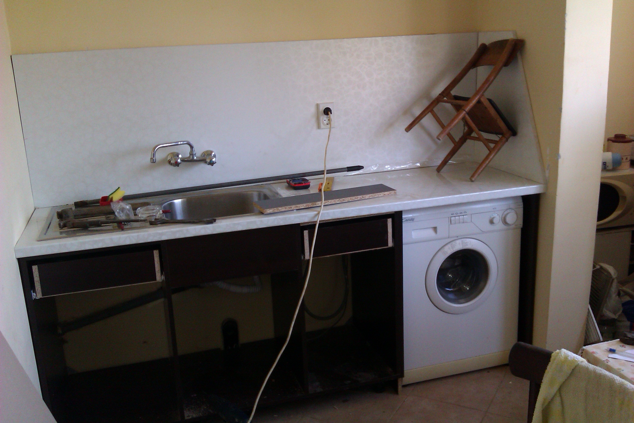

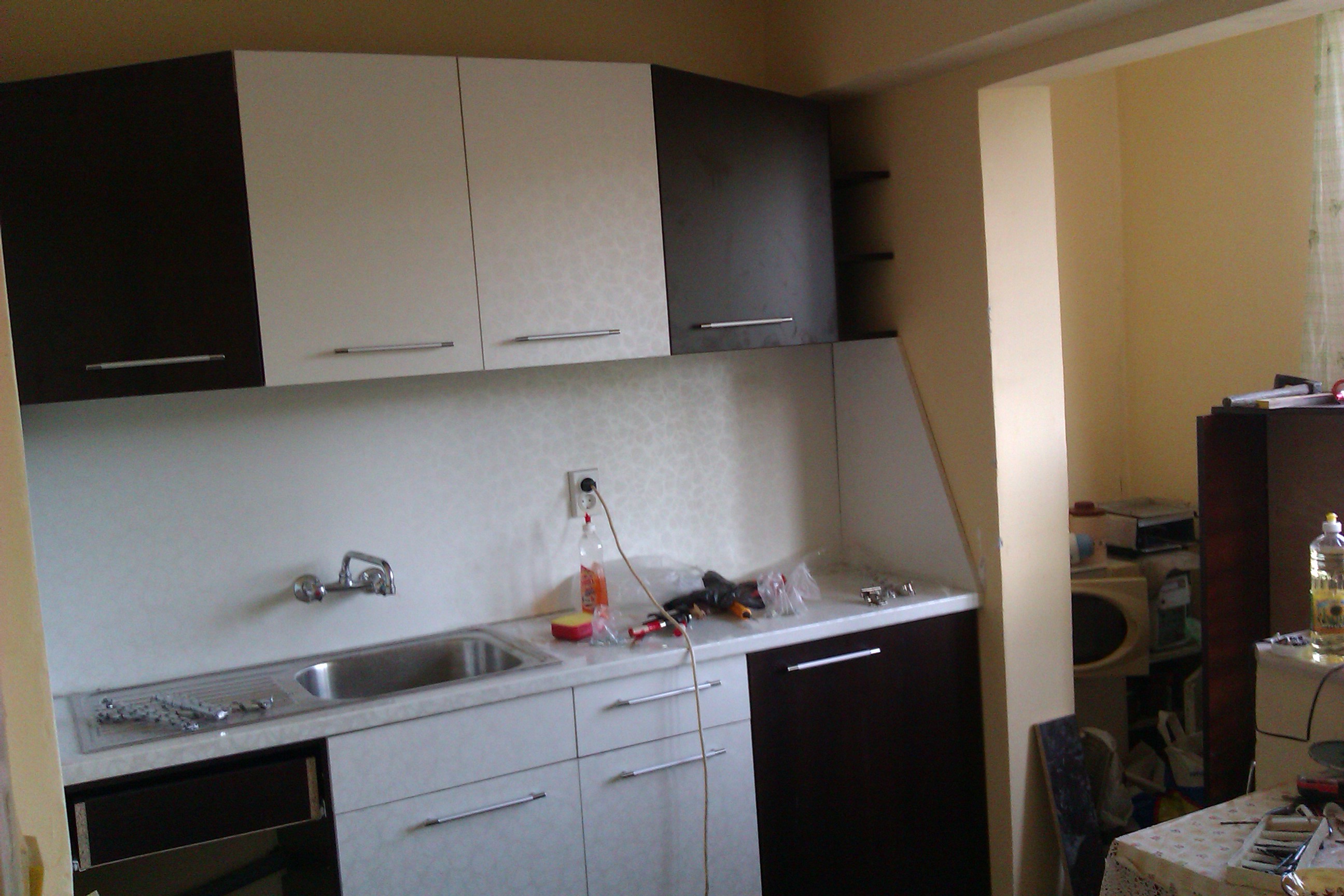

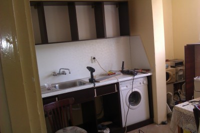

Ето няколко снимки от това което сътворих до момента.Най-голямата ми грешка е,че забравих да дам размерите на едната вратичка.Не е фатално,защото ще поръчвам от същият материал но чак есента.Що се отнася до разкрояването и кантирането,грешките са 2.Не са ми кантирали една плоскост която се пада под плота.Челото на едното ми чекмедже е объркано.В смисъл ивиците на декора са хоризонтални.Е и него ще го поръчам заедно с вратичката.Единият гръб беше объркан но не е проблем,беше по-голям.Като цяло не съм много доволен от плоскостите.Имаше доста надрани.Също има на места някакви следи около канта.Явно при рязането или не знам...
Сега явно тази плоскост под плота трябва сам да си я кантирам,но ще видя с лепило ли ще стане или ютия.
