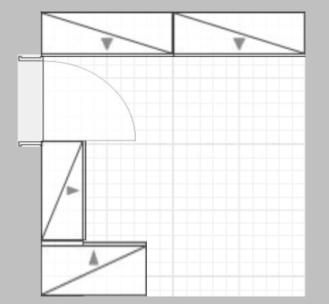

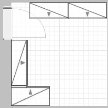

... дали няма да мога да сметна колко разстояние ще ми трябва за да се отваря прозореца навътре без да му пречат шкафовете, те ще са с дълбочина 35 см.
Аз не разбирам какво те притеснява? Шкафовете на стената не пречат. Крилото на прозореца не излиза извън габарита на рамката му. Може да пречи евентуално долния шкаф, ако е по-висок, или предмети поставени върху него...
Или аз нещо не те разбирам?! :?
Аз съм блондинка и моля за извинение ама ми светна. В момента прозореца се отваря от най вътрешния ъгъл навън и ако се отваря пак оттам но навътре няма да може да се отвори, защото ще се опре на срещуположните шкафове, но ако се отваря от другата страна ще трябва да има разстояние 70 см за да се отвори напълно, иначе ще трябва стопер, а няма да е удачно на и без това малкия плот да има стърчащо нещо. Незнам сега ще се оптима да изтворя едно чертежче.

Това е.
2 вариант.JPG (2.57 KиБ) Видяна 6670 пъти
1 вариант.JPG (3.1 KиБ) Видяна 6670 пъти

Ами супер! Не те ли устройва така? :) Дори и във втория вариант става. Случайно имам пред мен един прозорец широк 77 см. и попремерих грубо... Виж какво се получава:
1. Вариант на чертежа - за да се отваря прозореца на около 60 градуса, трябва шкафа да е на около 50-55 см от стената (нали е 35 см дълбок)
2. Вариант - за да се разминава крилото със шкафа, шкафа трябва да е на 50-55 см от стената.
Тоест и двата варианта са равностойни според мен, но по-приличен за мен е първият. Нищо, че няма да се отваря докрай крилото.
Въпросът е дали ще се прежалиш шкафът ти да е малко по-къс. Заслужава си според мен.

Втория вариант на мен по ми харесва. Ако скъсиш шкафа или крилото, или и двете, може и да стане.

В момента това е положението, стената с прозореца е 215, перпендикулярната е 200, прозореца е 70 с касата, а разстоянието, което съм оставила е пред прозореца е 40. Като се прибера ще измеря, по принцип прозорец 55 май не е много малък май, светъл отвор като махнем профила и касата колко ли ще остане, но все ще трябва да намаля и от шкафа срещу него.

И на мен втория ми се струва по-добър. При първия прозореца ще е открехнат срещу стената и шкафчетата и няма да е много ефективно.
А най-добре ми се струва да преместя прозореца, така ще мога да удължа едните шкафчета, за да компенсирам намаляването на другите и светлината ще е по добре. Но е много брутално, трябва да се разбива стена и да се доизижда и да се измазва, отвън и отвътре, изобщо ще отнеме време, а е и студено.
Така че, ако все пак някой разбере за отваряне навън ПВЦ или алуминиева дограма ще е по-добре.
