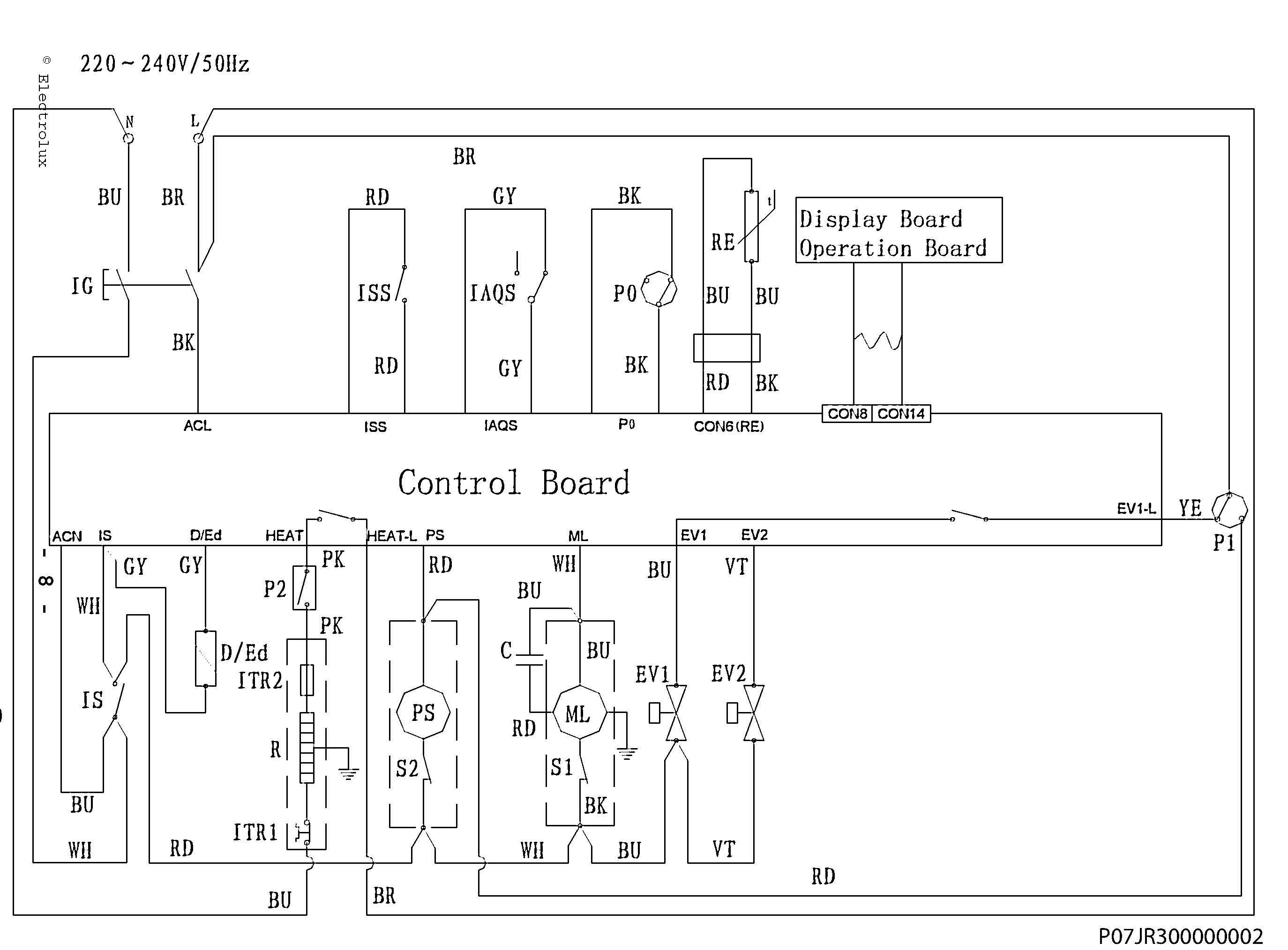

това е схемата.
Както се вижда от схемата нагревателя има две защити ITR1 и ITR2 и е последователно свързан към мрежовото захранване (L и N) през защитите, пресостата Р2 (на тройника) и контактите на релето за нагревателя.
За разлика от нашата миялна веригата за нагревателя няма директна връзка с пресостат НН. Предполагам, че пресостата НН чрез платката, съвместно с RE (терморезистор/датчик Т) управлява релето за нагревателя.
След като си шунтирал Р2 и контактите на релето, дефакто си захранил нагревателя директно от контакта (мрежата).
За да игнорираш съмненията в работоспособността на Р2 - закачи крушка вместо нагревателя, шунтирай контактите на релето и пусни миялната с вода. Крушката трябва да свети като заработи промивната помпа и налягането в Р2 затвори контактите му.
Обаче как се управлява релето все още е загадка и за мен. Предполагам по логика от състоянието на контактите на Р1 (пресостат за НН), заедно със съпротивлението на RE.
На схемата е показан един пресостат Р1 с прехвърлящ контактор (вероятноп комбиниран за две нива), но по снимките се виждат 2 пресостата, както е и на нашата миялна.
За сега толкоз.
