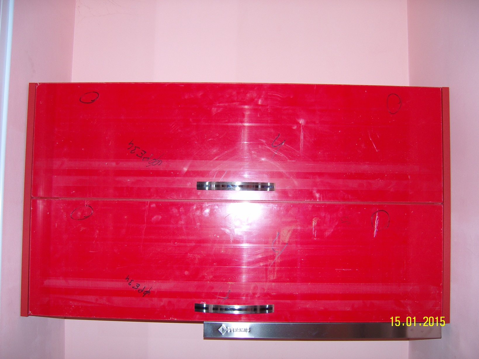

maxuel82 написа:Да ще монтирам лайсна за да не се виждат крачетата !Къде трябва да ги сложаТи така и така си взел крачета, които не стават да им се монтира лайсна или цокъл, остави си ги така, не ти трябва да ги криеш. Нали е тераса, хубаво е да може да хвърлиш на плочките една кофа вода, без да мислиш, че ще намокриш мебелите. И ги монтирай на коло 1 см. от края на дъската да е ламарината им. Ако е прекалено бизо, както е на първата ти снимка, има опасност да се пукне дъската от винта като се навива съвсем в края й.

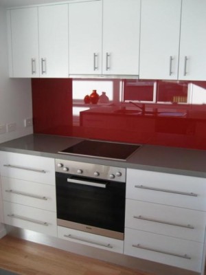

Това е класиката:
http://www.eniglass.com/tsvetni_stakla/ ... takla.html
но са доста скъпи.
Ако не се лъжа, тези идваха по-евтино
http://www.eniglass.com/printirane_varh ... takla.html
може да си направиш гърба от лакиран МДФ, като този от вратичките.
В стила на Направи сам, за най-евтино може и да си боядисаш и лакираш, ако имаш компресор и пистолет. Ако нямаш познат автобояджия и трябва да му платиш, това от на-евтиния, може да се превърне в най-скъпия вариант.
но са доста скъпи.

Видях цени от 208лв/м2
наистина е съпо
Ако ида да ми отрежат обикновенно стъкло 4мм и му залепя фолио отвътрешната страна няма ли ефекта да е почти същия
Иначе имам и пистолет и компресор и имам опит в боядисването на коли

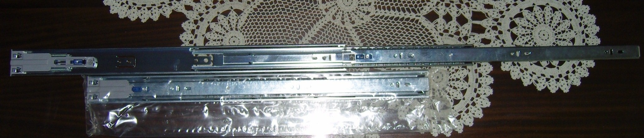

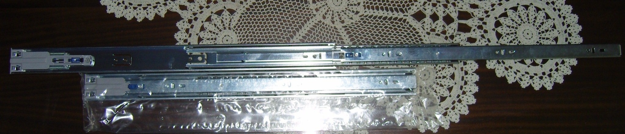

И още нещо - как се монтира водача на чекмеджето и челото , че тук "запецнах "
това е водача който съм купил
