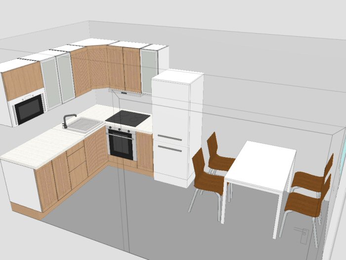

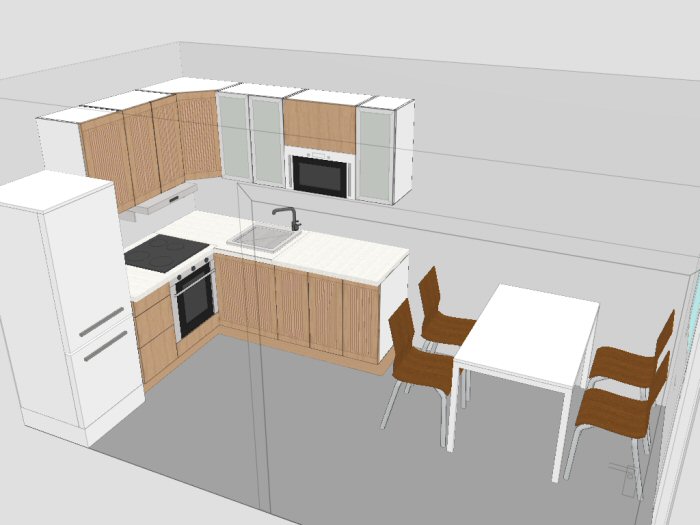

Кой от двата варианта според вас е по удачен :?:
И кажете ми, моля, ако съм допуснала груби грешки при разположението, никога не съм се занимавала с нещо подобно и материята ми е напълно нова :? .
v. 2
v. 1
masteradmin - майстор
Ами като начало хладилника закрива светлината незнам къде ти се намира прозореца. Хладилника трябва да беде от страната от където нети влиза светлина. Иначе като разположение се слагат хладилник, мивка и печка. По простата причина че вадиш нещо от хладилника, миеш, режеш и готвиш. :)

Повече ми допада втория вариант, с хладилника в ъгъла. Може би някакво закръгление на плота откъм къта за хранене, за да бъде прехода към стената по-плавен.
Благодаря за помощта :)

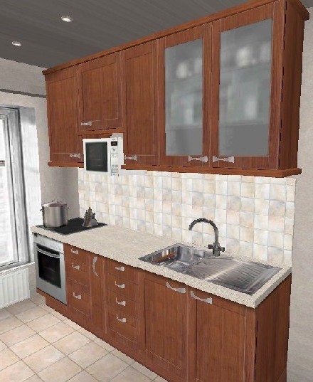

Ами на икеа :?
Оттук
Нямам достатъчно време да разучавам някоя по-сложна, пък и ми върши работа за целта.

Много добра и лесна програма за дизайн на кухня можете да изтеглите от
http://kitchenplanner.alno.de/
С нея успях да си оформя вида на кухнята за по малко от час и най-важното успях след това да си реализирам проекта.
Модулите в програмата могат да се променят.

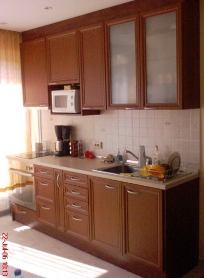

Expander mnogo mi haresva tvoiata kuhnia.
Bi li mi kazal ot kakav material e i v koia firma si ia porachal. Shte se radvam i na informacia za parichkite.

expander - специалист
Радвам се, че ти харесва :)
Само пиши на кирилица, така е прието тук.
Кухнята ми е от MDF, 18мм. Плотът е 38мм. Поръчах я в началото на тая година от Аико, модулната програма Болеро. Направиха я за 30-35 дни. Цветът ако не се лъжа беше тъмен калвадос. Можеш да избираш от приличен набор модули и цветове. Височината на долния ред (87? или 91 см) и на горния ред (60 или 90 см) са по избор. Модулите са съобразени с уредите за вграждане.
Монтажът, ако имаш поне малко умения, зеге, винтоверт и ударна бормашина не е никакъв проблем.
Цената беше около 1600лв, без уредите и мивката. Монтажът щеше да е още около 150-200 за модулите и около 100 за уредите, забравил съм.
