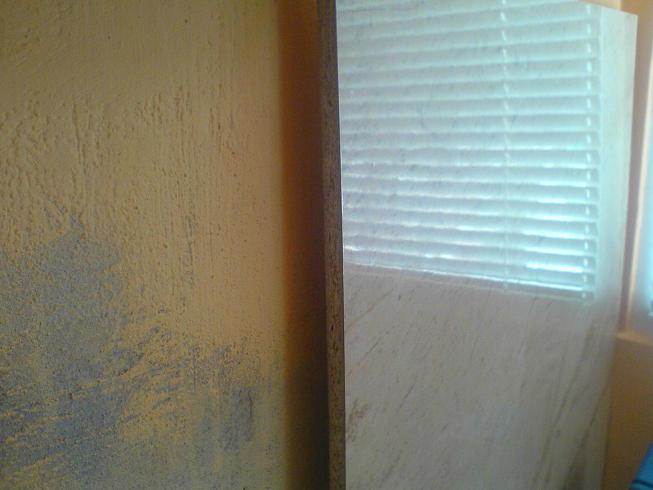

Къпиш барплот и го монтирах на една метална конструкция, която беше направена от предния собстеник на апартамента. Работата е там,че плота не отива до стената а остава 2см. разтояние и сега когато искам да сложа и гърба се получава доста разтояние междо гърба и стената и не мога да го залепя с монтажно лепило както си мислех. Каква смес да ползвам за лепило за да компенсирам това разтояние и за да мога да направя гърба да е с нивилация.
За нещо като на снимката говоря.
shadowman - майстор
Може да пробваш полиуретанова пяна (тая с която монтират дограмата), но го застопори гърба добре за да не бяга ако го напъни пяната.
