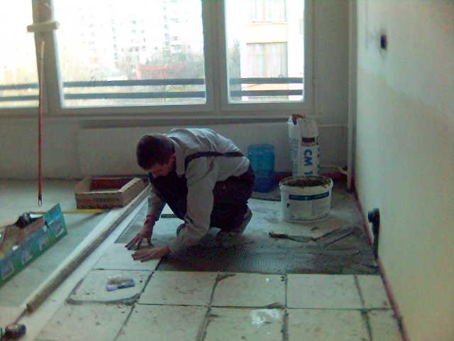

Въпрос на вкус.
Аз лично си налепих плочки с широчина 145см. Сега ми се виждат повече от необходимото. Мисля че една пътека от 70 см пред кухненския шкаф е достатъчна (при мен е 85см). А иначе ако ти протече мивката или пералнята тези плочки няма да ти помогнат по никакъв начин. Ползата от тези плочки поне за мен е в това, че паркета ми е защитен от падане на прибори, съдове и т.н. Една неволно блъсната от плота чаша би направила голяма поразия на паркета.

expander - специалист
4*33см+парче 11см... Сори за двусмислието.
