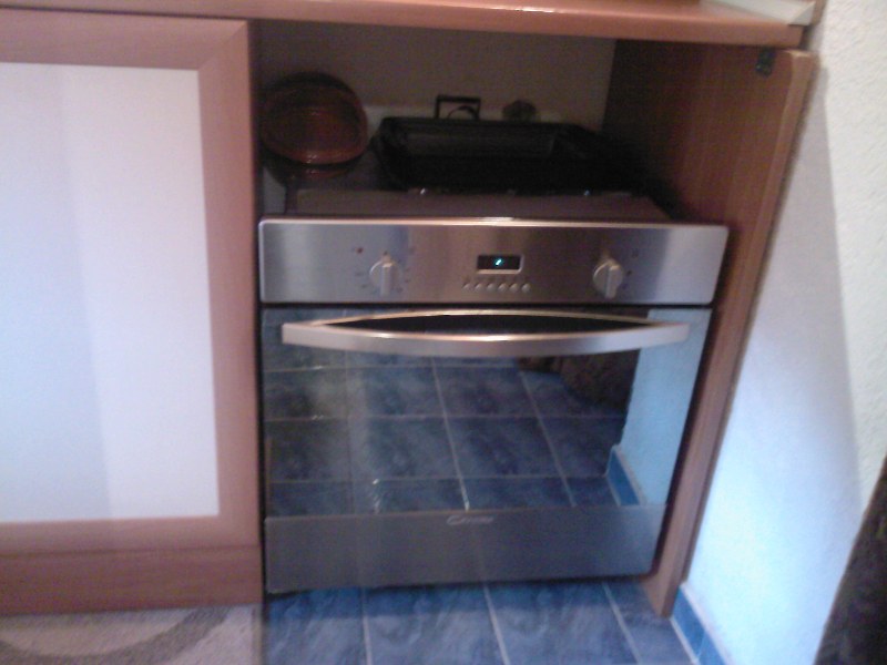

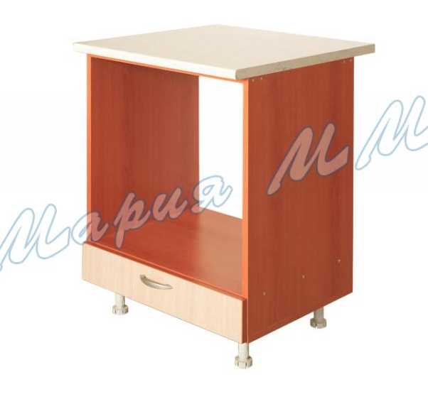

Въпросът ми е следния: само не се смейте Фурната за вграждане как точно се монтира в шкафа или просто се поставя там (като гледам снимката не ми става ясно). Нещо което да я спъва, за да не се мести има ли. Горе в плота връзката каква е. Само се допира ли? Питам защото имам готов отвор, в който преди време беше пералнята и сега искам да си направя шкаф, но тъй като имам съществуващи страници, остава само дъното, което мисля да е чекмедже на малки колелца до земята. Крака не ми трябват като на втората снимка.

iveliks - специалист
колега трябва да имаш монтажна схема на уреда където ти е начертано какви габарити са необходими за да влезе уреда и след това фурната се монтира в отвор с габарит 600мм слид като приспаднеш 36мм за страниците се получава светъл отвор 564мм и така на фурната като отвориш вратата има винтове който се захващат в канта на страниците и така се фиксира да не се вади .Спазвай изискванията на монтажната схема .Успех
svetlana06 - напреднал
О, благодаря за отговора. Сега погледнах, наистина има отвори за фиксация.

todor_velikov - специалист
никъде не трябва да се допира нито горе ,нито отстрани ,само долу но тя ляга там така или иначе,и щкафа трябва да е неподвижен,за какво са ти тия колелца? :shock:
