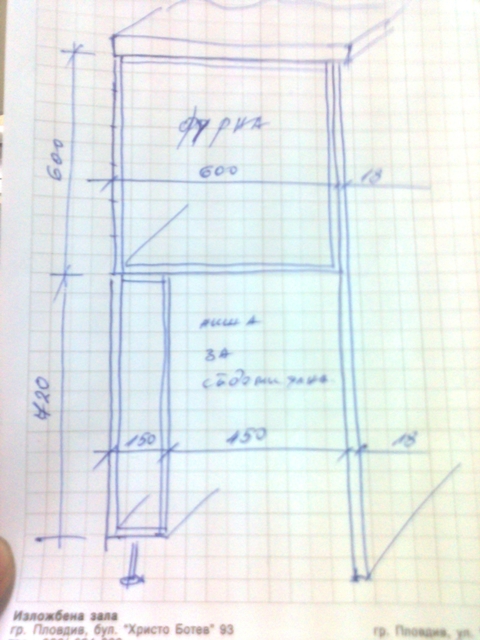

Имам миялна за вграждане 45 см, която искам да вградя под фурна за вграждане 60 см. Заради фурната шкафа трябва да е с вътрешен размер 56 см, а за миялната отвора трябва да е 45.2 см. и като сложа една страница пдч 1.8 см до миялната остава едно разстояние от 9 см. Най - тесният механизъм за бутилки е 10 см. Та идеята ми е следната Да направя врата на миялната 60 см., коят да закрива и тази ниша, в която ще държа праховете за миялната. Правил ли го е някой? Притеснявя ме, теглото на вратата ще бъде по голямо, а тук няма регулиране като Авентос примерно. Евентуално някакви последствия?
Последствия може да има за пантите от по големия момент при отворена врата, причинен от по-голямото тегло на вратата, но едва ли някой може да потвърди или отрече. А с боравенето по- внимателно щом не се регулира при някакъв ъгъл на отваряне има вероятност да не задържа и да изпада вратата до долу. Но това може да се случи и с 45 см врата щом е даденост.
Повече помисли за това, че механизъмът на отваряне вкарва най-долната част от вратата навътре към пералнята. Там трябва да няма страница на джоба, която да пречи. И все пак от естетическа гледна точка ширината на фурната ще надстърча над по-тясната врата под нея. А и плоскостта на вратата на фурната за да съвпадне с тази на вратата на миялната страниците при миялната трябва да надстърчат с 20 мм пред тези при фурната.

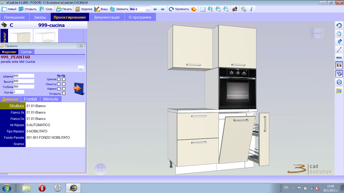

Ето аз какво съм направил - вратата е 50 см, но принципите съвсем по други.
