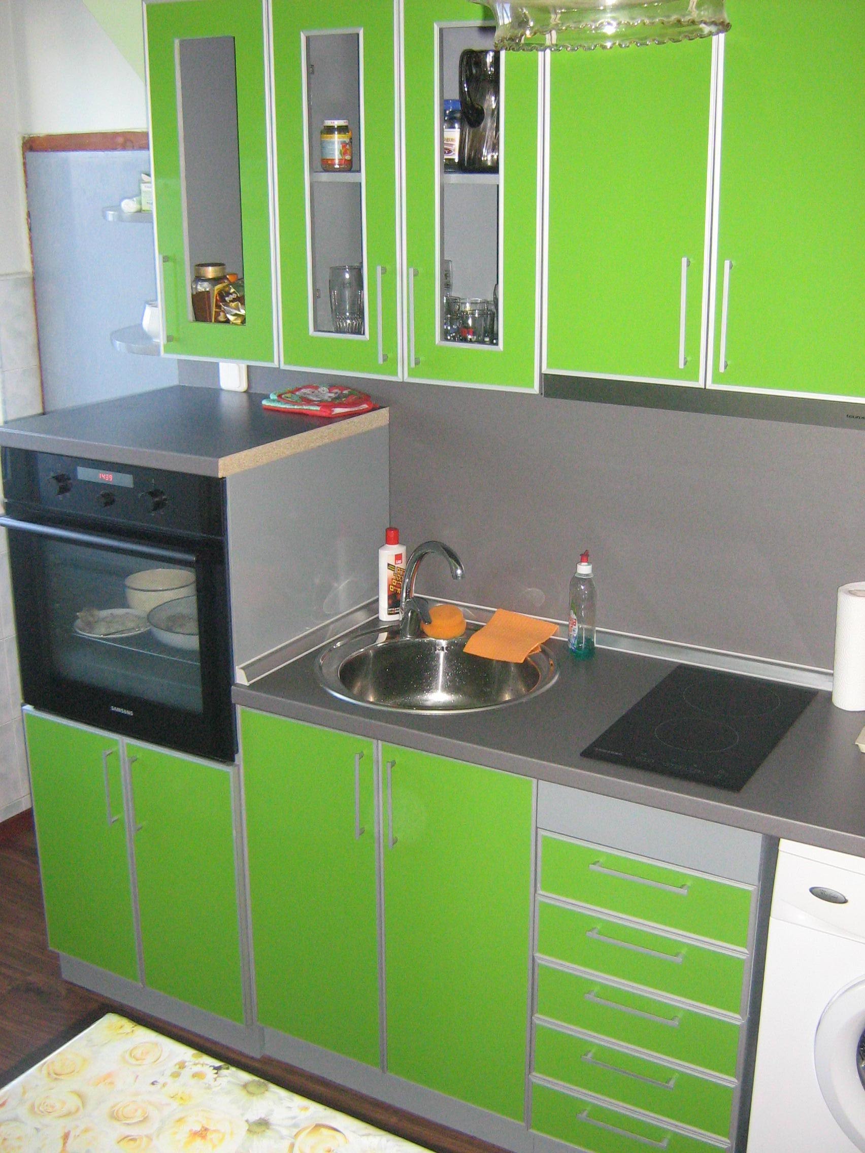

Колеги, търсих във форума тема с подобен проблем, но не можах да открия и затова въпросите ми са в нова тема. Монтирал съм долния ред шкафове в кухнята, нивелирах ги, разкроих си парчетата за гръб над тях и започнах да ги лепя за стената. Гърбът е ПДЧ на DUROPAL, купих го от "Хосе", измервам го между 9 и 10 мм дебелина, лепя го със санитарен силикон "Master" и започват проблемите - първо гърбът е крив /прави ми дъга във височина/, като го прилепя към стената в долния край, в горния се отцепва около 1 см, затискам го отдолу в задния край на плота и отгоре го запирам за отсрещната стена с подпори и го оставям за около денонощие, като преди това с гумен чук равномерно го причуквам навсякъде за да залепи силикона, уж всичко е както трябва, но уви. Тук е вторият проблем: след като махна на другия ден подпорите го чувам, че започва да пука, сякаш се отлепва от стената, т.е. не е здраво залепен, лекичко го раклатих и той се отлепи целия от стената, като се отлепи и силикона от стената и остана само върху гърба, а върху стената - нищо. Стената ми е много гладка - направена е с мазилка "стуко венециано" и гланцирана с вакса за блясък. Тази драма се повтори два пъти и вече не знам какво да направя, проста работа е гърба, а не става нищо. Въпросите ми са: първо - трябва ли да награпавя повърхността на стената и как, ако е необходимо; второ - трябва ли да награпавя задната страна на гърба и трето - колко дебело се намазва силикона върху гърба за да хване здраво, но без да се получава голямо отстояние до стената / получава се при прекалено много силикон/. Ще бъда много благодарен за съветите ви, защото вече се видях в чудо, без да сложа гърба не мога да сложа и горния ред шкафове, а времето си напредва.

Използвам често Мастер и дерт нямам, дерта са кривите плотове. Когато има такива ги застопорявам с винт в плота (там където ще лежи водобранната лайстна) ако поддаде и горе бия винт в стена с парче ПДЧ и ако мазилката е здрава ще дръпне гърба и неща се оправят. Виж си и стените дали са прави или дунавски вълни.

Застопорих го и отгоре, и отдолу гърба, успях да го фиксирам, но като махна подпорите и се отлепва. Стената не е крива, тук-там има малки неравности, не повече от 1 мм. Колко дебело се маже силикона, стената награпавява ли се?

Аз правя така. Тегля една черта с дългия нивелир . През 50 сантиметра ( примерно) кова леко пирони средна големина.Слагам на плота течен пирон на топки на няколко места ( все едно лепиш гипскартон ).Слагаш върху нивелелираните пирони и готово.На другия ден махаш пироните и дооправяш стената. До сега нямам оплакване за отлепен плот !
