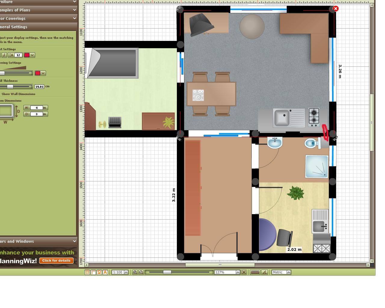

Здравейте,с зимата започнаха и проблемите с влагата.В кухнята ни няма отвор за аспирация и понеже се задърва много влажен въздух,мухлясва.Зад кухнята имаме баня.Искам да направя някакъв отвор в стената и да се свържа към вентилационната тръба на банята и по този начин да извеждам застоялия въздух от кухнята.Някой правил ли е такъв номер,моля за помощ.

Пусни схема или снимка на двете помещение и на въздуховода в банята.

oska написа:това е схемата,отбелязал съм с червено мястото за отвор от кухнята към банята,зад тоалетната има аспирационна и тръба за мръсен канал.под или над отвора на моя вентилатор е по добре да се дупчи?Принципно топлото бяга нагоре, значи НАД "твоя" вентилатор е по-добре, но щом имаш вентилатор и под е приложимо.
oska
- Мнения: 64
притеснява ме това,ако се включи вентилатора от долния етаж,дали няма да изкара въздуха в моята кухня.това важи и за вентилатора от нашата баня,сигурно затова нещо съм мислил като съм писал "моя" вентилатор
Дали ще е по добре с някакъв малък вентилатор,или от тези дето сами се въртят от течението на въздуха?
kiroslavov
- Мнения: 154
Така като гледам кухнята и банята граничат с външна стена. Защо направо не изкараш тръбата навън ??

oska написа: Дали ще е по добре с някакъв малък вентилатор,или от тези дето сами се въртят от течението на въздуха?Приятелю, тези дето се въртят от течението на въздуха не са (как да го кажа по-разбираемо) вентилатори за ПРИНУДИТЕЛНО изсмукване, това изобщо не са вентилатори. Перката може дори да затудни изсмукването!
Ако все пак имаш външна стена какво те бърка да си направиш аспирацията там, кое е по-важно за теб естетиката или мухъла в помещението?
