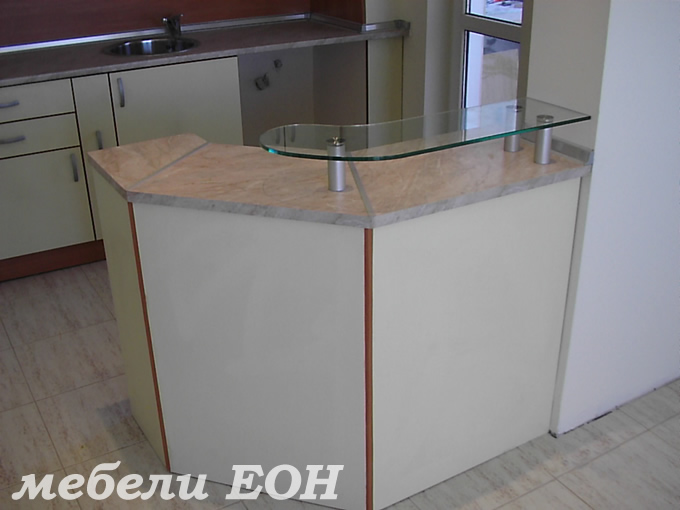

Добър ден,
може ли някой да ме насочи къде във Варна може да си направя стъклен барплот подобен като този на снимката по мои размери където да има разнообразие от видове и цветове и да е калено, както и ориентировъчни цени?
Също и как се окачва стъклото за долния плот? Имам алуминиеви тръби от парапет с диам 50мм - с тях ще може ли да стане ои ако може - как?

joroantonov - специалист
Плота може да си поръчаш във всяка една добра стъкларска фирма, там може да ти залепят и фланците на посочени от теб места. А дистанционери си вземи от Кент примерно, с малко преправяне кръглите крака са им чудесни за целта. Самите дистанционери ги връзваш през плота с дълги болтове.

Как се захваща стъклото за дистанционерите, тръбите или какъвто е свързващия елемент? Стъклото пробива ли се, лепи ли се или как така, че да е красиво и здраво? Т.е. мога ли да си го направя сам - свързването де, след като си поръчам стъклото? И за Варна - препоръчана стъкларска фирма?

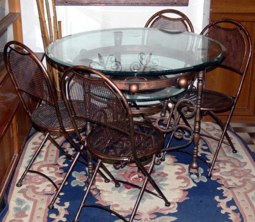

Препоръчвам стъклото да е дуплекс 2 х 10 мм, лепено по автомобилната технология, с фасетка и кант.
Лепене на стъклото към носачите се извършва със силикон.
На снимката е показан плот на маса, обща цена 250 лв. 2006 г.
Носачите ф 40 мм специално завършват с лапи от лята стомана с диаметър 75 мм, заварени вътре, и оформени като панички,
които са напълнени със силикон и върху които е насаден плота. В силикона е разбъркан меден прах.
Нищо не пречи краката да се изработят от черна стомана, която да се боядиса сребристо, и силикон с алуминиев прах.

Професионално стъклото на първата снимка се лепи със специално лепило. Абсолютно прозрачно и задейства с UV лампа. Невидимо е и няма сваляне.
Това сигурно ще стане - http://www.praktika-bg.com/index.php?id ... er=product
http://www.profix.bg/files/public/tech_bison_glass.pdf
Колегата 8180 ти е дал отговора на лепенето - лепило+лампа=25 лв, не слагай много лепило, че се чисти много трудно, самите фланци са на резба можеш да си купиш от магазини за мебелен обков, лепи се едно след друго наведнъж не става.

Ламинираните триплексни и дуплексни стъкла не се лепят с обикновени фотополимерни лепила, поради непропускливост на UV-лъчи.
При стандартния кант челото на стъклото се обработва, като се скосяват двустранно ръбовете под 45° (фаски) по дебелина.
Фасетът е едностранно скосяване на ръбовете, като ъгълът на скосяване варира от 3° до 45°,
а широчината на скоса обикновено е от 3 мм до 35 мм, рядко по-голяма.
Кантът и фасетът могат да бъдат праволинейни или неправолинейни, полирани или неполирани.
