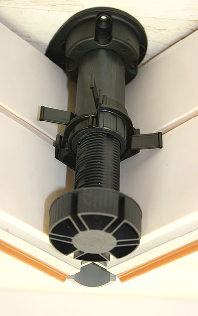

Предстои ми монтаж на ПВЦ крачета на кухнята и нещо не ми я ясно как точно се монтират и на какво разстояние се слагат от ръба на плоскостта. Крачетата са като тези http://www.balkanyug.bg/bg/catalogue/product/755 Това което е издадено на вън за какво служи и на къде трябва да гледа ? От долу ще има 10см ПВЦ цокъл като този http://www.balkanyug.bg/bg/catalogue/product/1307 Благодаря предварително.

Предполагам че това удълженото е за стабилизиране на крачето (ако "риташ" цокъла -да не не поддаде),а колко навътре -може и да има стандарт,но най-добре е да си реши като сложиш щипките на цокъла и прецениш къде да е той (да не ти пречи на пръстите -ако ходилата са 45 номер....пък нали жена ще шета....

Sirko, това което виждаш на снимката са щипките на цокъла в двете посоки. Аз монтирах крачета Волпато и ми продадоха същите щипки. В случая на снимката има цокъл на 90 градуса /в двете посоки/. Щипката крепи цокъл, не подпира никакви страници. Показаният цокъл дори не е ПДЧ. Може би пластмасов или алуминиев....там каквито има.

Ами то не намерих хубава снимка и нета...
Мисълта ми е, че петата която едвам се вижда заради цокъла подпира страницата на шкафа, а останалата част от крака държи дъното... поне аз така ги виждам нещата, може и да съм в грешка разбира се.
П.С. щтипките да, ама аз нямах предвид тях

Страниците лягат върху дъното. Т.е имаш дъно по цялата площ на шкафа и над него почват страниците. Те не стигат до краката.
При горните шкафове дъното и тавана се намират между страниците, но при долните страниците лягат на дъното. Обяснението, което мога да направя за себе си е:
- при горните шкафове окачвачите се захващат върху страниците. Те са носещия елемент. Таванът само подпира
- при долните шкафове дъното е носещия елемент. Всичко нагоре лежи върху него.
Общо взето кухненски долен шкаф се различава от един гардероб или скрин например. При вторите носещия елемент са страниците.
