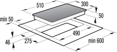

Чакайте хора, не се карайте моля ви. С две думи в крайна сметка мога ли да разбирам, че е възможен монтажа на стъклокерамичен котлон в плот от масивна дъбова дървесина(слепена по метода фингърджойнт току що го проверих така се казва) ? Един въпрос към gergo91 ако се отнеме допълнително материал и дупката се разшири с 0.5 см за да може да влезне и изолационната вата, това няма ли да повлияе на стабилното закрепване на котлоните? Не съм виждал как се закрепват само предполагам, че са нанещо като рапидки, които се завиват хоризонтално в кухненския плот, за това питам. За термосиликона съм съгласен, той ще предпазва да не влиза вода във фугата между котлона и плота, освен че ще пази от температурните вариации дървото.
Какво не разбра от поста ми? Казах ти ясно, че можеш да го монтираш на дърво, на пресована хартия или на какъвто там плот имаш!!!! Никакви вати и шитни не са ти нужни!!!! На опаковката на котлона има размери- чертаеш, изрязваш, монтираш крепежните елементи, облепяш с лентата, свързваш кабела и поставяш плота.
За това колега ще премериш само по 0,5см от всяка сртана и като положил лента с дебелина от 1см от всяка страна, котлонът ще си влезне плътно.

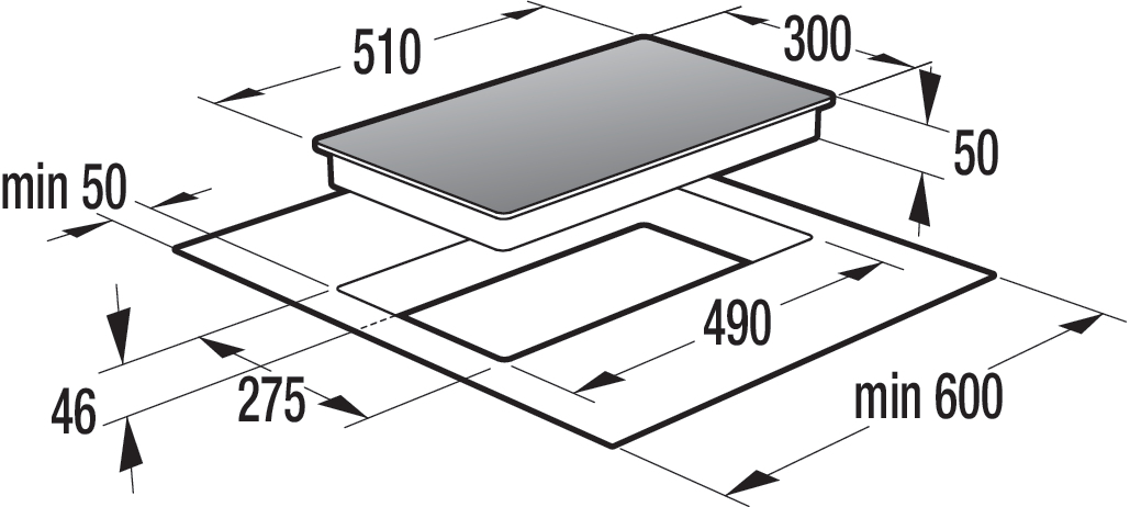

Преди две седмици си монтирах точно този модел плот в кухнята и отвора за монтаж си е даден, според чертежите за монтажа му с около 1 см. луфт от всичките му страни заради крепежите му с 0.5см.няма да стане..размерите на отвора от картинката са точни :idea: Аз сложих санитарен силикон черен само по-края му, понеже плота има тънка дунапренова ивица около 8мм и остават 2-3мм от нея до ръбовете му..

Не знам дали ще стане заради крепежите му..защото те "задират"по страните на отвора и ако пуснеш още 0.5мм няма как да го задържи. Така са проектирани.. :idea:

В препоръката на герго91 има доста логика, обаче и мен ме съмнява дали няма да стане къс крепежа като отнема още отдървото и разширя дупката. Да не увисне плота само на стъклото? В крайна сметка това ще го преценя на място като започнем монтажа. Важното в случая за мен е че подобна комбинация дървен плот и стъклокерамика не е толкова еретична, а всякакви допълнителни съвети по техническата част са добре дошли. За това благодаря на всички включили се до тук. Ако се сетите още нещо пишете непременно.

Зависи от крепежите колега в най-лошоят вариант е да се подложат клинчета на крепежа но, пък ще осигури по дълъг живот на плота от масивна дървесина в смисъл от напуквания от съсъхване на дървесината, това е просто мой съвет и не карам никого да го прави аз дори давам отстояния до 3 см като остава керам плот да се крепи на ръбовете си, когато плота е от масив дърв най-вече орех. Но за по дълга експоатация съвет за хора който им предстои закопуване на кухненски плот за по дълга експоатация си вземете стабилизирано пдч. Поздрави :)
