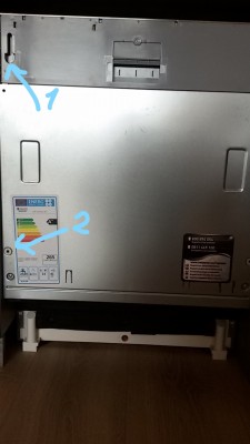

На скоро закупих съдомиялна машина Hotpoint LTF 11H121 EU, но не съм сигурен за монтажа към ПДЧ вратата на шкафа и по-точно какви крепежни елементи трябва да взема за обозначеното с 1 на прикачената снимка.
За 2. предполагам че ще трябва с видии да захвана (от вътрешната страна на вратата на съдомиялната към вратата на шкафа) двете врати.
Благодаря!

В съдомиялнaтa трябвa дa имa необходимaтa окомплектовкa и шaблон. Чaст от крепежa е специфичен, aко го нямaш знaчи имaш проблем.

"Монтаж на съдомиялна за вграждане към врата на шкаф" - тя тази врата с какви панти е хваната към шкафа, че като монтираш към нея и съдомиялната... :-D
Не е ли монтаж на лицев панел към вратичката на съдомиялна за вграждане?

...и да има, ако е като тази http://www.hotpoint.bg/ha/_pdf/manuals/ ... -PL-DK.pdf са спестили тези подробности
Ето ти инструкции, само че за AEG. Е друга религия е, но поне швабата е описал всичко подробно. Дано ти свърши някаква работа
http://www.aeg-appliances.ca/wp-content ... 070313.pdf

Със съдомиялната нямаше нито шаблон, нито крепежи. Единствено имаше инструкции, същите като линка, даден от "Zdravcho".
Може би не се изказах правилно като написах "врата на шкаф" :) Става въпрос точно за монтаж на лицев панел към вратичката на съдомиялната за вграждане, както каза Здравчо.

Ами човек, като гледам инструкцията на AEG-то и там има някакъв шаблон и крепежи, които трябва да си дойдат със съдомиялната. Питай в магазина що така се получава.
PR_
Ходих до магазина и от там ми дадоха крепежите. Явно са пропуснали предния път.
