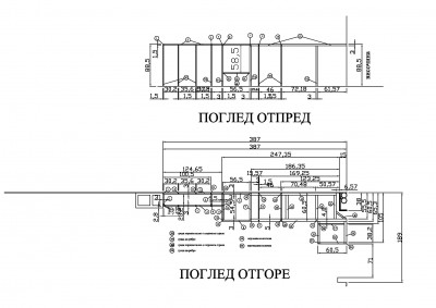

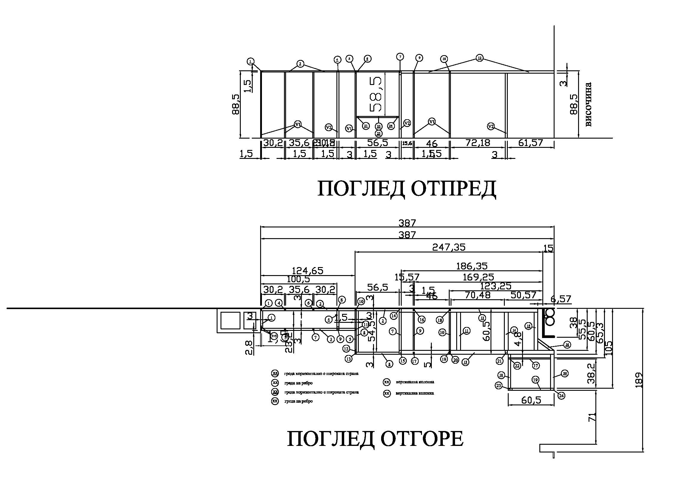

Бихте ли показали как изглежда тази метална конструкция?
Преди шкафчетата ли трябва да се монтира или може и със самия плот?
Фирмите, които предлагат монтаж на каменни плотове, изработват ли и тази конструкция?
Извинявам се за многото въпроси, но тъй като и аз съм започнал една кухня и се колебая за плот от технически камък искам да знам какво трябва да предвидя в конструкцията на шкафчетата.
kozl - майстор
Първо се прави металната к-ция. На нея се лепи плота и после се монтират вътрешни страници, рафтове на шкафовете и накрая вратичките.
Това е по-трудно отколкото да се направи конструкция от дървен материал (ПДЧ) и върху нея да се монтира плот от камък. Но става въпрос за к-ция по поръчка, а не за готови модули.

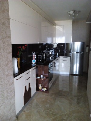

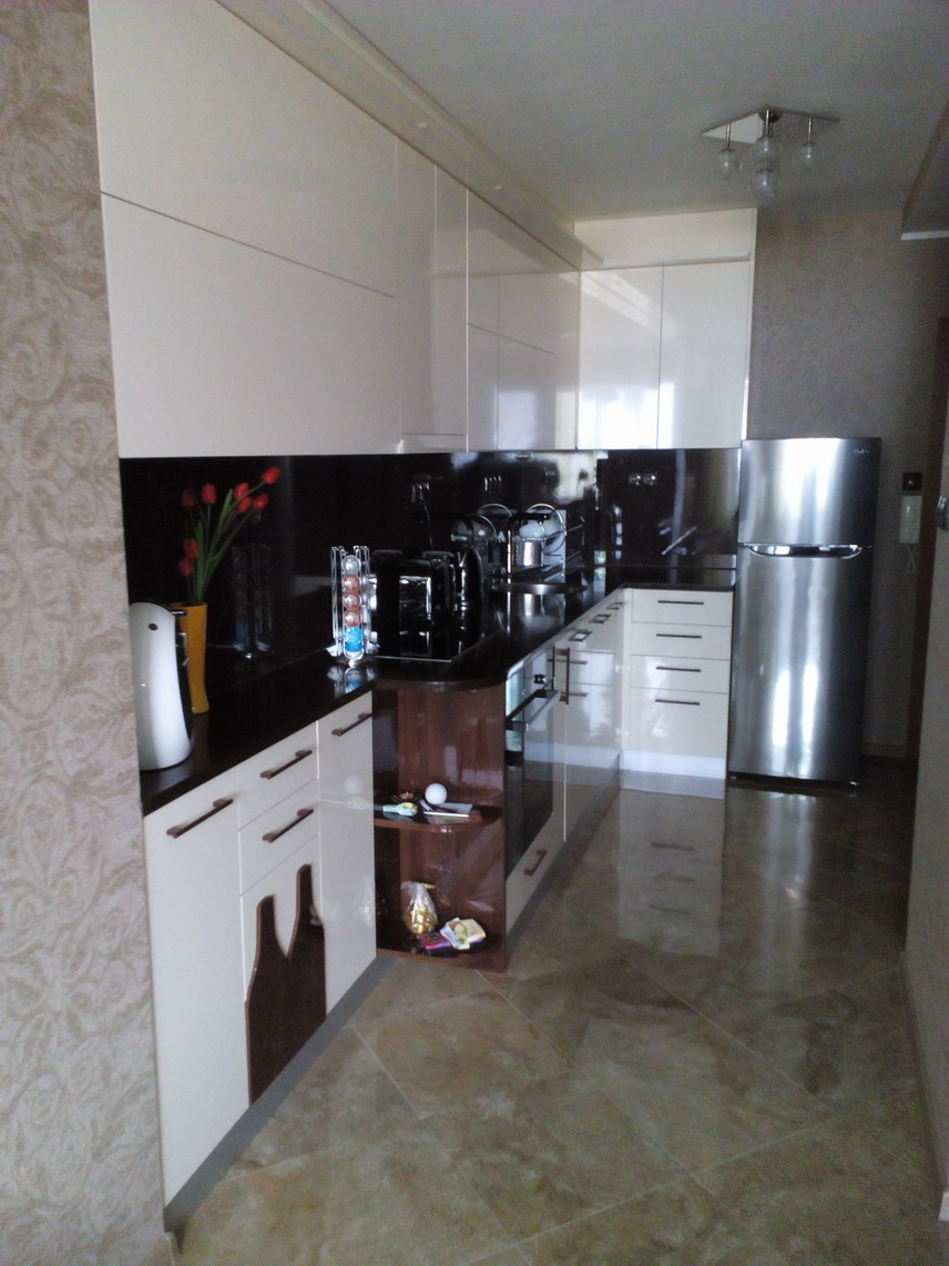

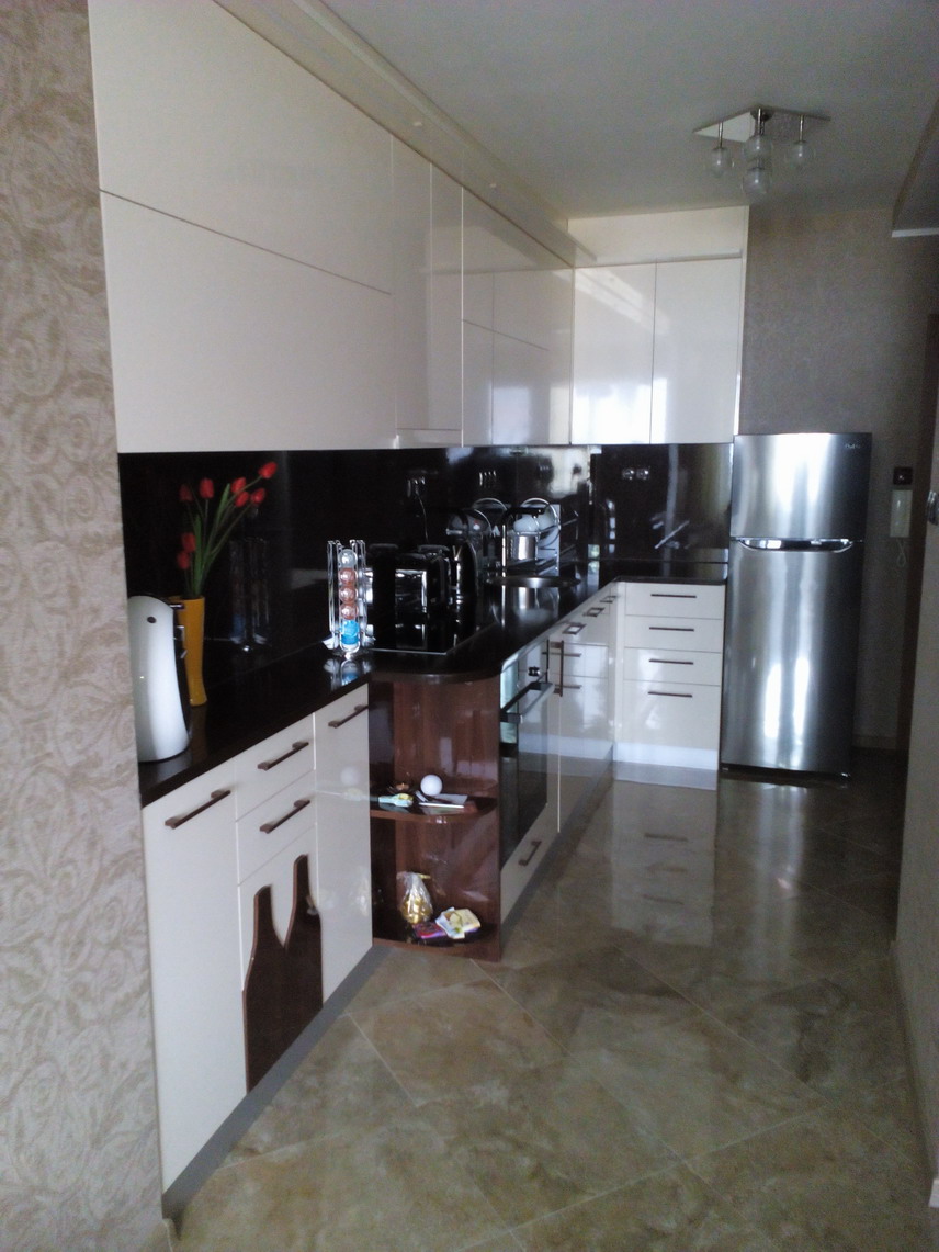

А ето и в завършен вид.
