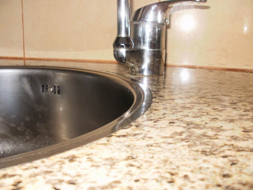

Втората кухня
Третата кухня
lov - майстор
И това какво е технически или естествен камък. Щото аз съм на същата разцветка че дори чаках малко да набичат камъна. И между другото внос е от китай. :lol: Та сега да не почне някой че било менте. :-D
kozl - майстор
Това е китайски тигър :-D Естествен камък 2 см.
lov - майстор
Е не знаех че и на китайско са го докарали. :lol: Тука при мен викат гледай и избирай. :)
На колкото искаш на толкова ще ти го резнат стига да има блок за бичене. Стандартно фашите от гранита ги правят на 2 или 3 санта но то е според и камъка колко носи да е тънка плочата. Няма смисъл да е по дебело. Иначе ако искаш да изглежда по дебело в краищата подлепват борд който се шлайфа заедно и трябва много да му се вгледаш че е снадено.
