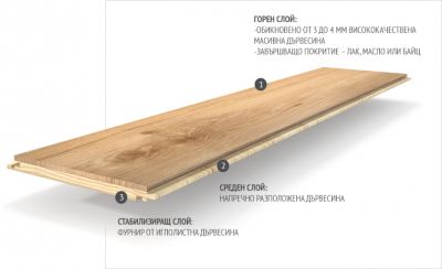

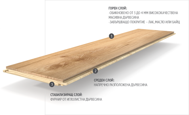

Сам виж какво е трислойния паркет, обърни внимание на дебелината на завършващия слой и помисли с какво ли са слепени плоскостите.

Според мен прекалено много се вживяваш и си се вторачил във формалдехида - не казвам, че е безвреден, но го има във всеки салам и пушено месо, което ядеш (ЯДЕШ). Пак според мен, определящото е износоустойчивостта на покритието в коплект с комфорта - поразгледай се в нета какво представлява ламината (за мен е мукава, покрита с мушама), за трислойния паркет вече ти пратих снимка.
