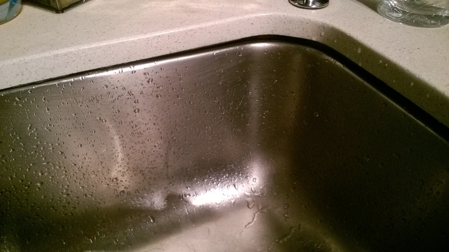

Моля ви за съвети/инструкции за залепване на метална мивка под каменен (изкуствен камък) плот, която снощи се отлепи след 7-8 години „служба“
Ето и въпросите ми:
1. Какъв силикон или лепило да купя, което ще ми свърщи работа? Моля посочете марка/тип/вид (полиуританов, санитарен, друг)...там каквото е необходимо с цел да се ориентирам максимално точно и не купя нещо неподходящо
2. Как и с каkво да почистя повърхностите: метала и камъка?
3. Дали да разлепя цялата мивка и заляпя на ново или само отлепената част (т.к. половината се отлепи)?
4. След колко време от залепянето може да се ползва?
Прикачани са и 2 снимки на мивката
Благодаря предварително

Натисни малко и ще се отлепи.
По твоя преценка може и да не отлепяш цялата.
Почисти, подсуши, избери си лепило, залепяй и натисни (повдигни) отдолу да залепне. Може да и оставиш нещо да я придържа постоянно.
Да не се отлепи пак.
Този вариант спомага за добро отичане на водата в мивката. При стандартен монтаж се бърше водата отстрани.

Благодаря за отговора, но какво лепило да избера? точно там ми е "най-мътно"
miroki - специалист
Такова, което лепи метал и примерно пластмаса, не знам от какво е плота.
Някакъв силикон ще свърши работа, особено ако я закрепиш за постоянно.

При това закрепване на мивката само на лепило ли се разчита?Ако я нафука с чинии и чаши няма ли да се озават заедно с мивката на дъното на шкафа? :-k
BillyJ - напреднал
toshetozaz написа:При това закрепване на мивката само на лепило ли се разчита?Ако я нафука с чинии и чаши няма ли да се озават заедно с мивката на дъното на шкафа? :-k
Да, поне така беше досега: Само лепена и често пълна с тенжери/чинии...т.н. пълни с вода..доста тежест отнасяше в продължение на 8 години...Как ме е яд, че не обърнах внимание с какво точно я залепиха....
А иначе, да сега ще сложа и "подпора" отдолу...ама първо да я залепя....все още не знам кой силикон/лепило да ползвам..
